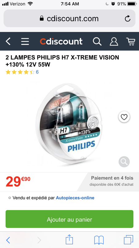

Faites vous référence a ces ampoules H7? Comment etre sur que ces ampoules sont homologuées sur le Macan?
Re: Éclairage de série très léger
Oui, par exemple ce type d’ampoule.
A partir du moment où l’ampoule est homologuée pour la route, elle l’est pour se monter sur le Macan.
Il faut du H7, la monte homologuée fait 55w.
Voir P.252 du manuel pour le remplacement.
