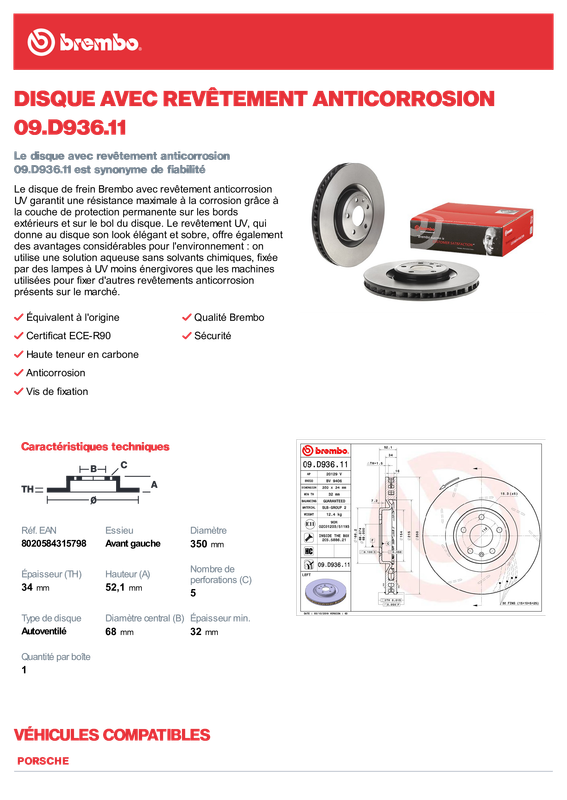

Je viens de le faire sur mon Macan, pour les disques, j’ai commandé les nouveaux BREMBO 09.D937.11 & 09.D936.11, ils sont identiques en dimensions avec les disques d’origine !
Pour les plaquettes, j’ai repris les mêmes qu’à mon précédent remplacement, BREMBO P65033 et pour les indicateurs d’usure j’ai pris du BREMBO A00 499.
J’en ai profité pour remplacer le liquide de frein avec du BREMBO DOT4, il en faut au minimum 1,25 L.

Je viens de faire hier l’ensemble disques/plaquettes av/ar sur mon SD (125000 kms).
Les ref pour les plaquettes sont bien P65033 pour l’avant et P85150 pour l’arrière en Brembo.
Ces réf. sont bonnes pour les disques avant en 350 de diamètre et épaisseur 34mm.
Si même monte (celle du S), alors ce sont les bonnes réf.
