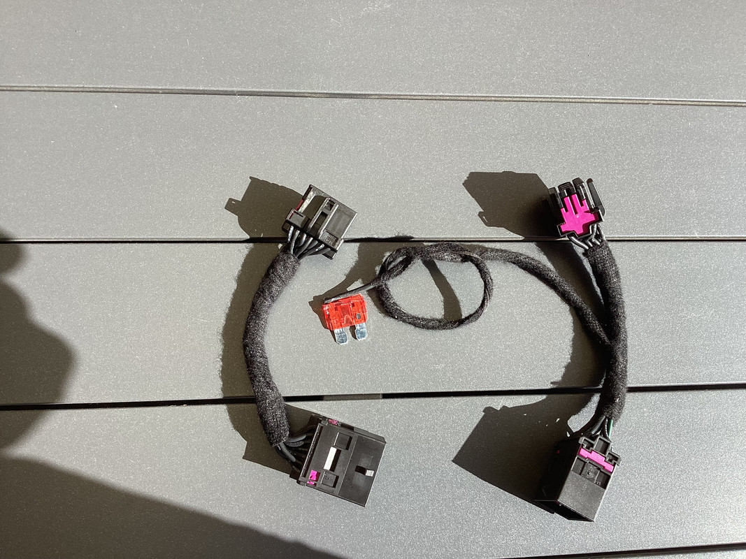

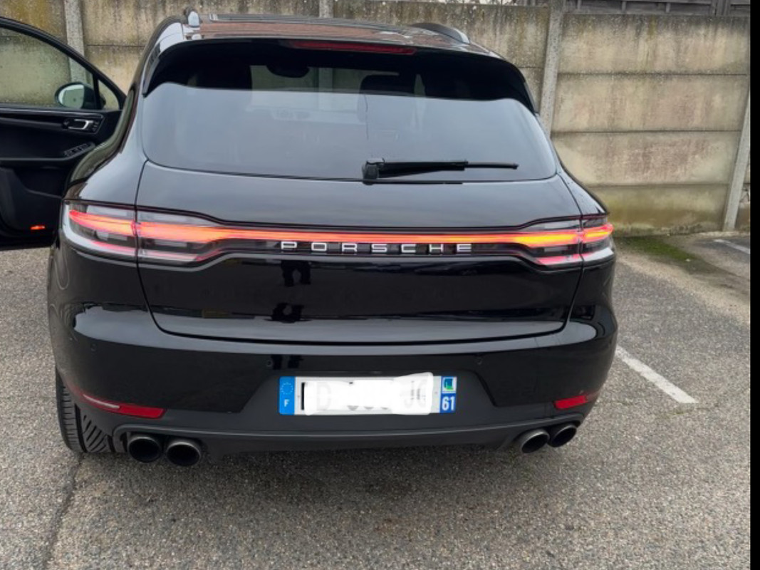

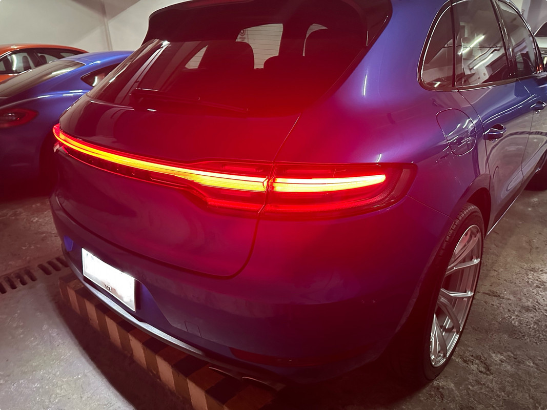

Nouvelle modification un blanc avec les feux en rouge
:Top: :vroum:

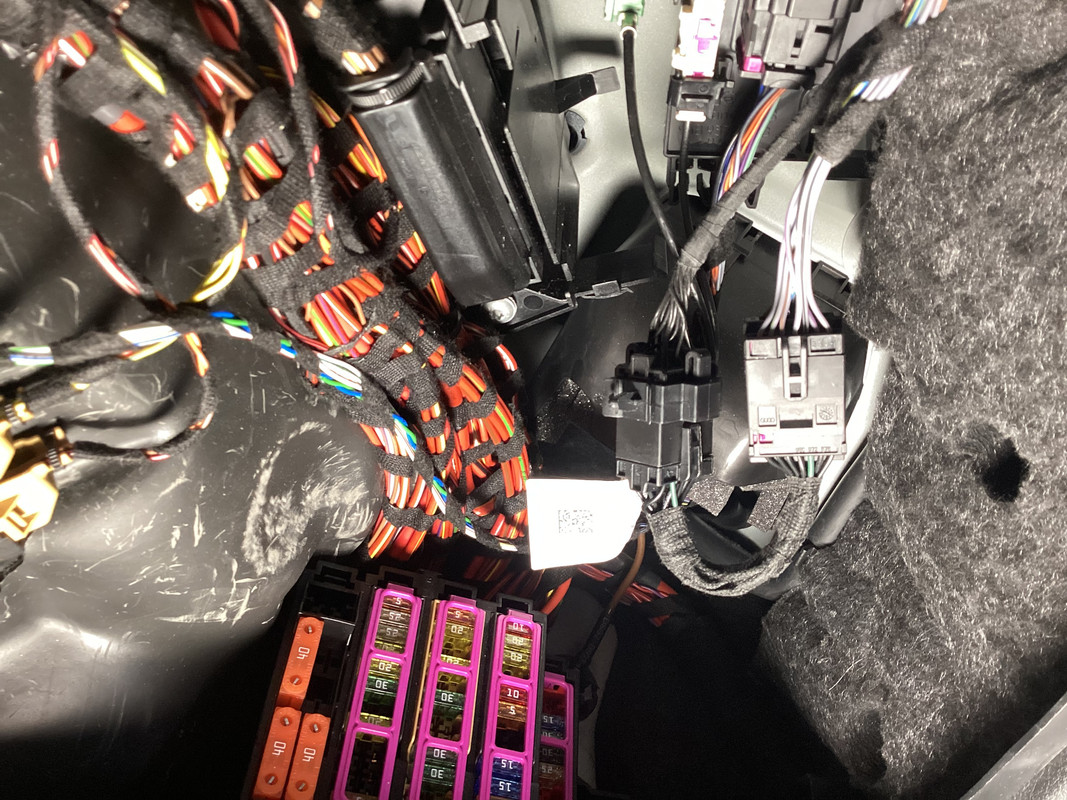

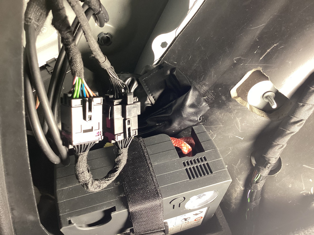

Troisième amélioration des deux faisceaux
Première génération en 2019
Modification du faisceau du hayon ou il fallait connecter un fils +12V
Et des deux petits câbles
Deuxième génération en 2022
Plus de modification sur le faisceau du hayon
Modification uniquement sur les petits faisceaux
Un fil à connecter sur le +12V.
Branchement simplifié pour le montage
Troisième génération en 2023
Plus de fil +12V à connecter
Uniquement connecter les deux petit faisceau
Branchement encore plus simplifié pour le montage

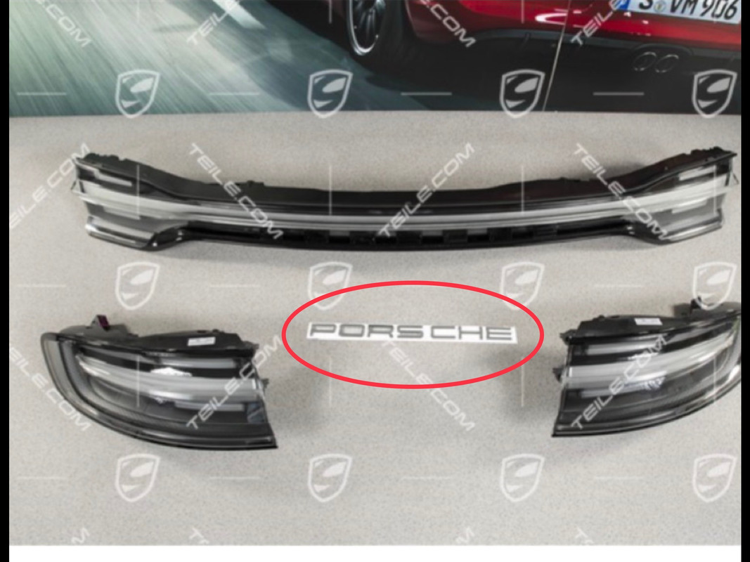

Attention les prix du kit de feux en blanc et revenus à un prix normal chez Porsche
Certain les vendent beaucoup plus chère
Réf. 95B04490500

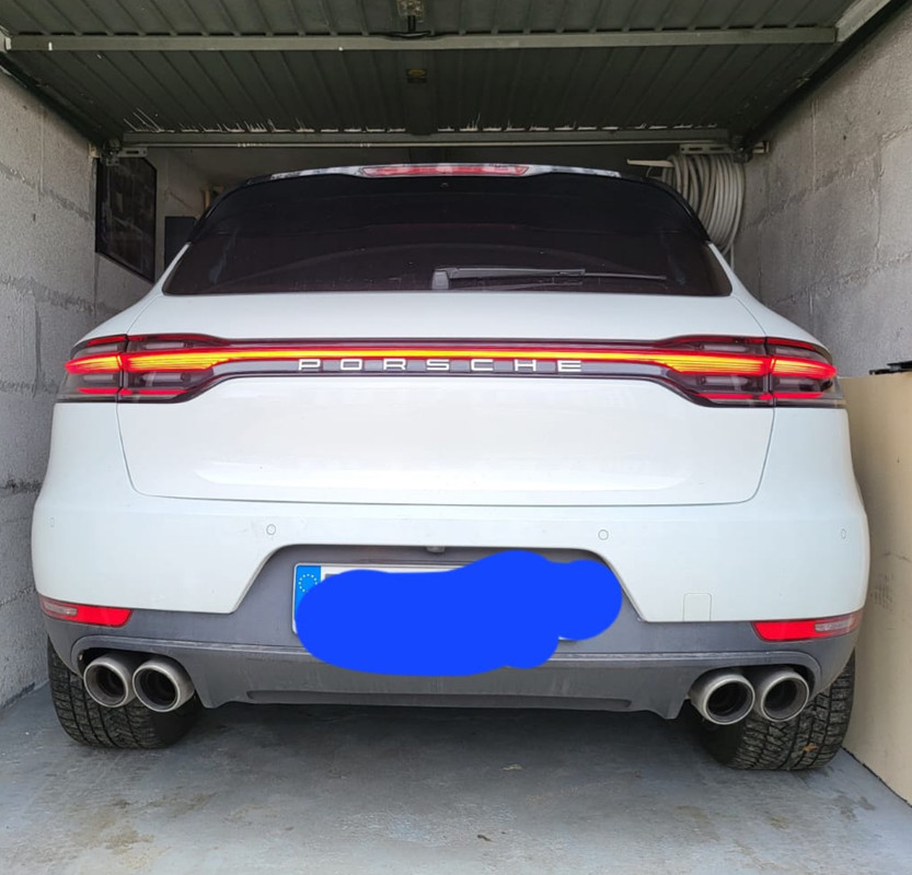

La total la :Top:
Changement du hayon
Changement du pare-chocs aussi

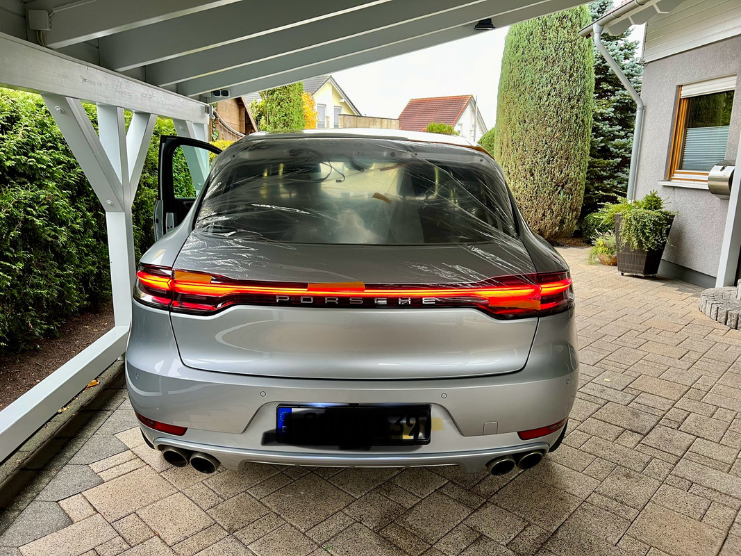

Petite vidéo en photos du démontage du pare-chocs arrière :vroum:
https://www.eyeofthekiger.org/post/pors ... ht-removal
Vous pour le traduire directement de votre tablette ou pc :study:

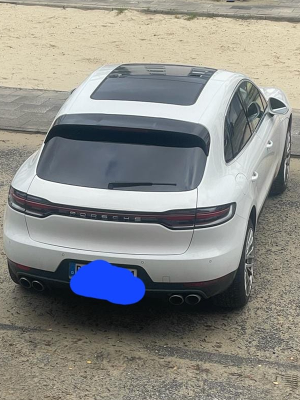

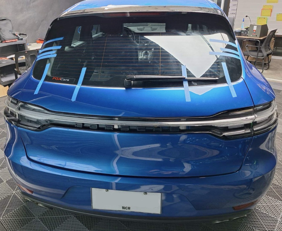

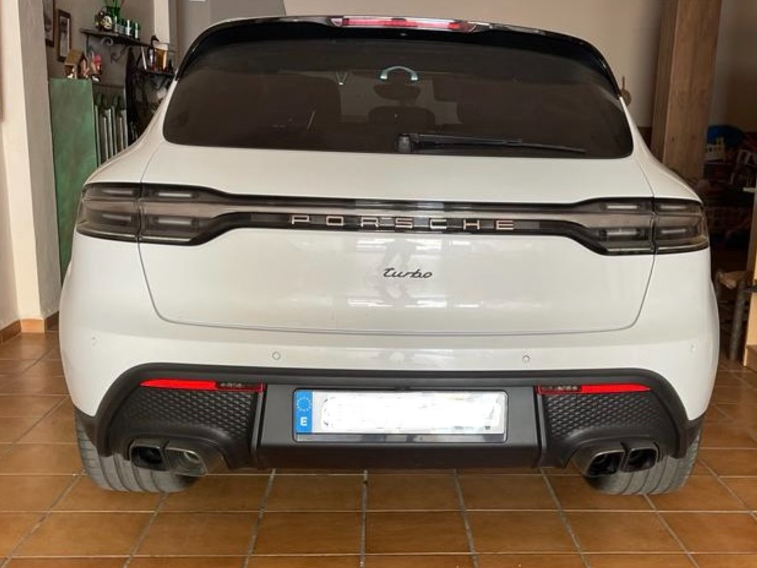

Première modification 2024
Une nouvelle au Philippines
