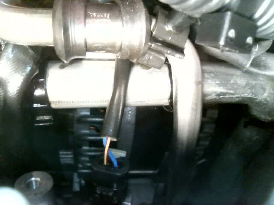

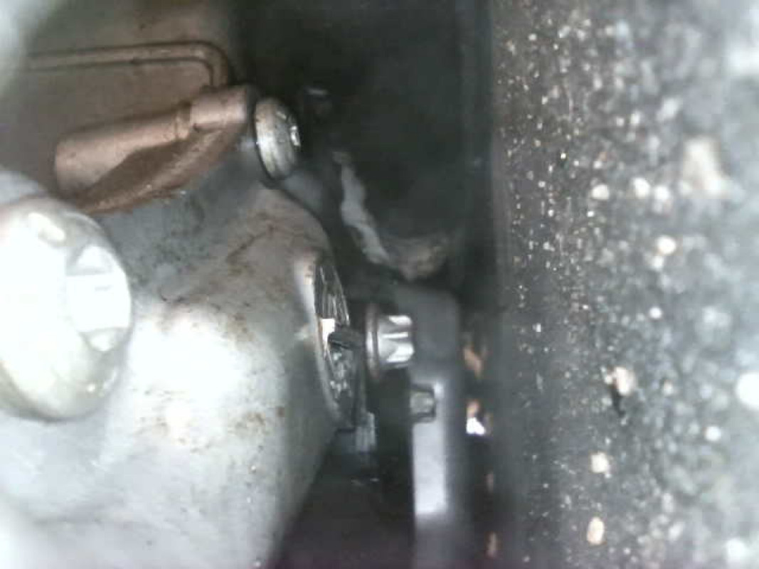

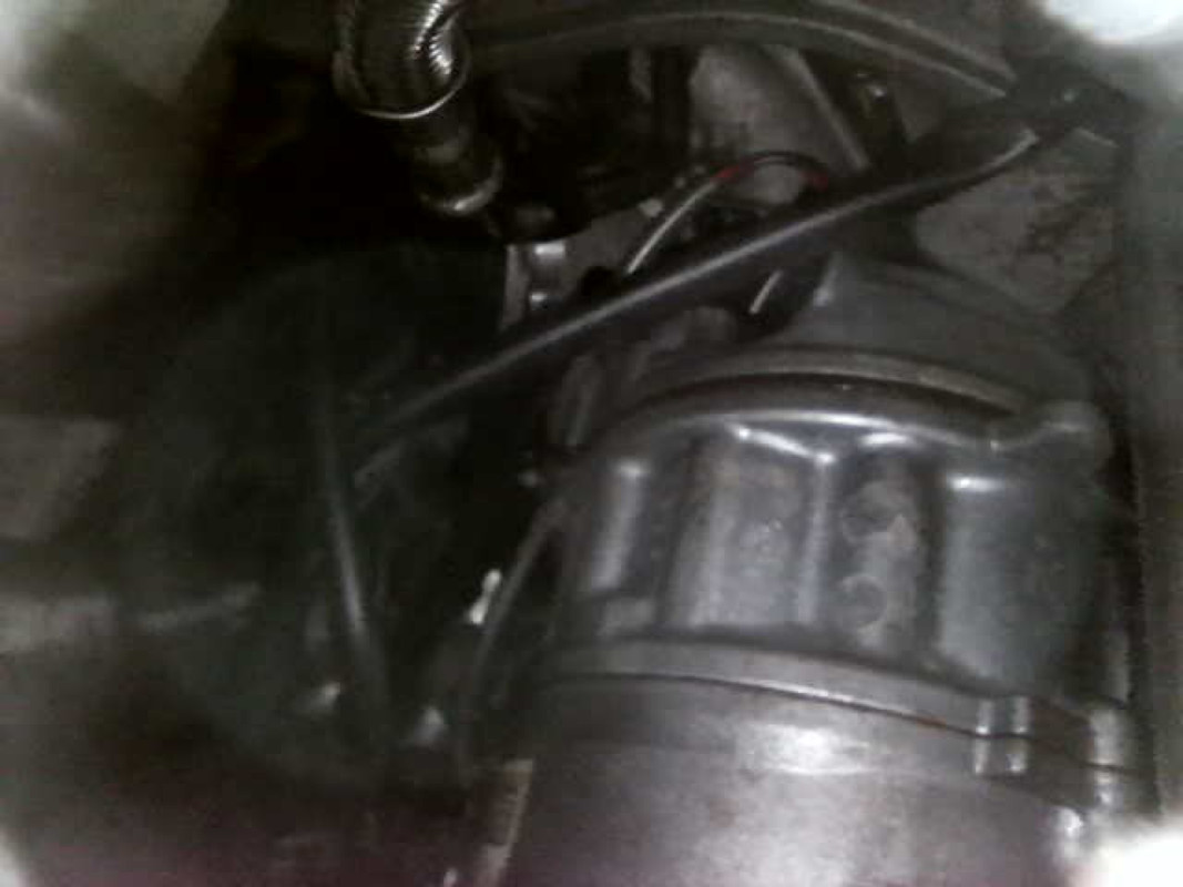

Après vérification avec une mini caméra il n’y a plus de trace de fuite
Tout est bien propre des deux côtés du moteur
A surveiller dans le temps
