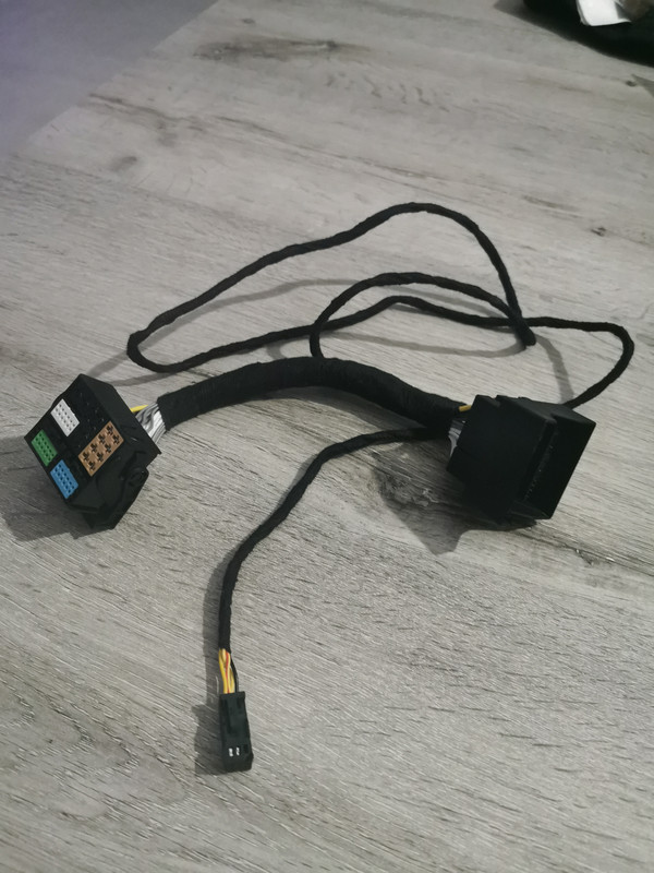

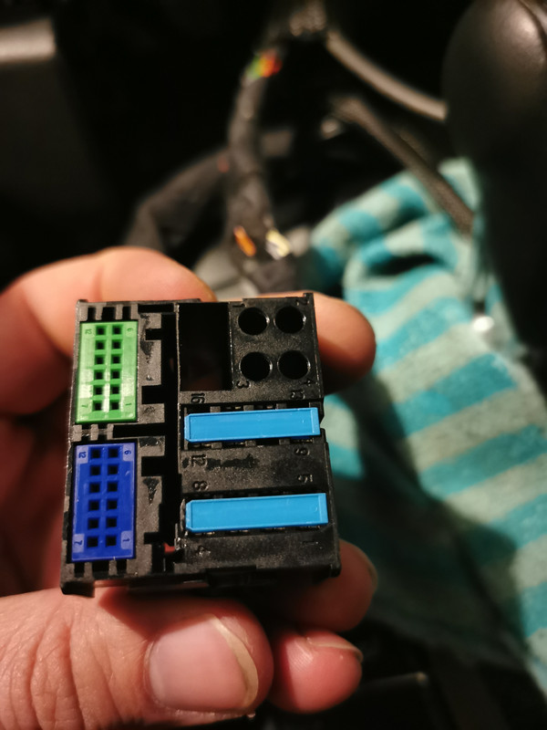

J ai bien suivi votre post et pour ma part malheureusement je ne suis pas certain d avoir la même connectique que vous...
Ci joint une photo de ma fiche d origine et celle du kit complet pack sport chrono Macan.
Pouvez vous m éclairer svp.
Merci d avance.

Effectivement, mon câble PCM correspond bien au second connecteur des photos.
Quel type de PCM avez-vous ?

Il y a d'autres connecteurs ?
Madfy
Messages : 8 Inscription : 26 févr. 2021, 21:26
Message
par Madfy » 26 févr. 2021, 23:14
Sur mon installation et mes connecteurs d origine je n ai qu une dérivation pour la caméra de recul.
Il est peut être possible de connecteur directement les 4 fils du connecteur du chronomètre sur le faisceau de cette manière ?
https://www.ebay.com/itm/StopWatch-Comp ... 4560607059

Il aurait été beaucoup plus simple d insérer ce faisceau entre l origine et le PCM puis de connecter le chrono, dommage pour un kit à plus de 500 euros

Je vais me résigner à effectuer les branchements comme ça
