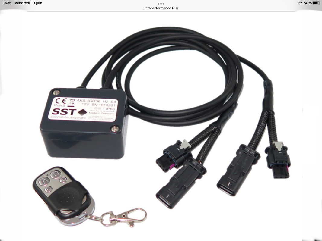

Le mieux et de leur téléphone il demande le modèle ,et l’année
Tel : 0388072927
https://www.ultraperformance.fr/control ... nte=674888
Bizarre qu’il ne fasse pas le GTS de 2018 … :Rouge:
Clapet ouvert ou fermé, c'est vous qui décidez !
Contrôle direct des clapets d'origine
Position : Ouvert (sport) / Fermé (sourdine) / Origine
Emplacement : Extérieur
100% compatible éléctronique d'origine
Branchement Plug & Play sur connecteur de série
Montage Rapide et facile (- de 10 min)
Pilotage par télécommande
Compatible avec les échappements avec FAP

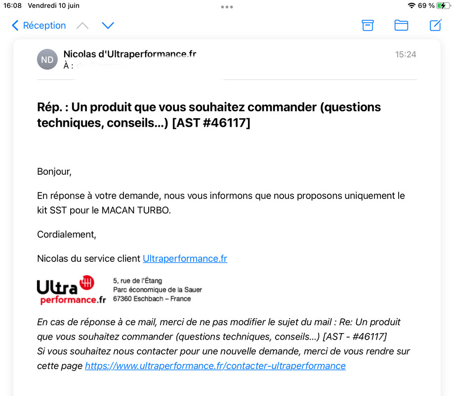

Comme je suis têtu j’ai envoyé un mail
Voici leur réponse :Nul:

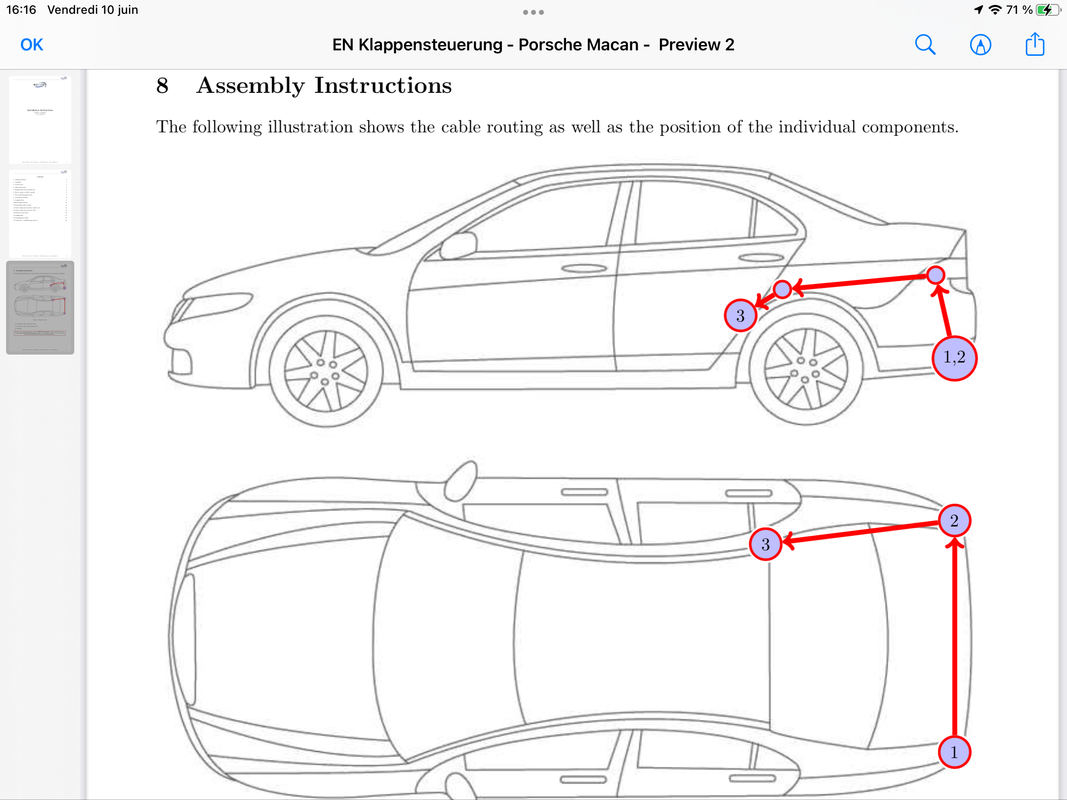

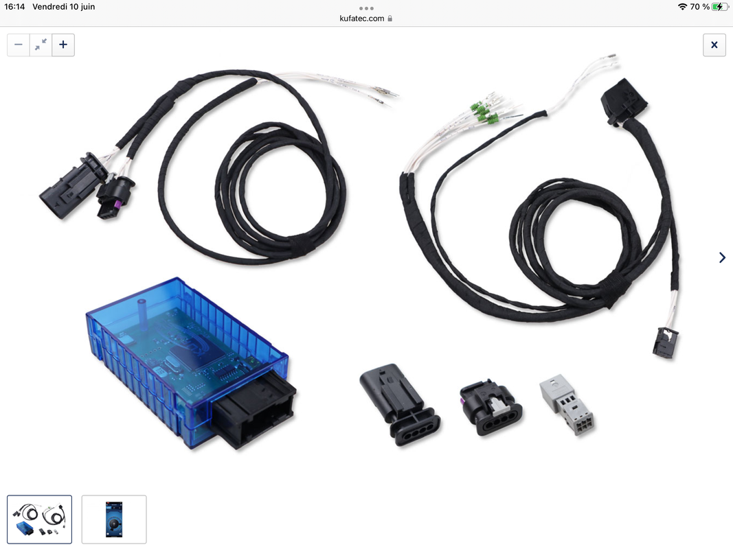

Après il y a un sytème chez kufatec plus complexe
https://www.kufatec.com/en/porsche/maca ... trol-44945
