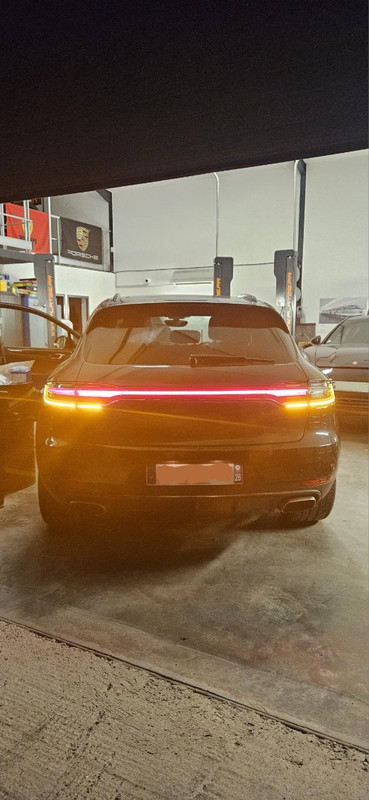

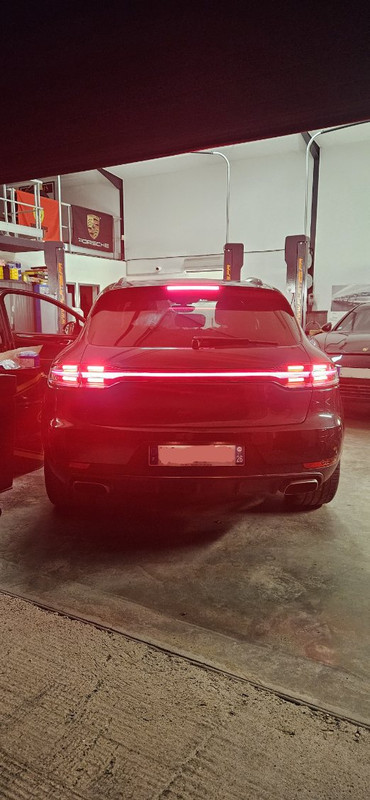

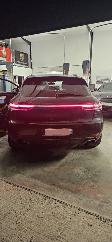

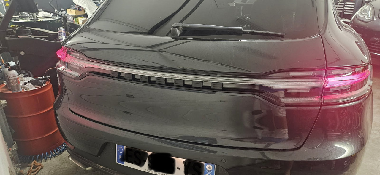

T’as bien fait de les mettre en rouge
Ça ressort bien
Félicitations pour la modif :top:
:salut:
Changement des feux et du par choc

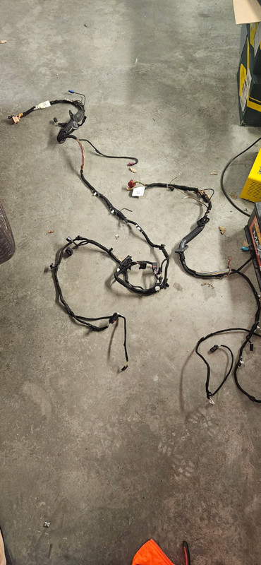

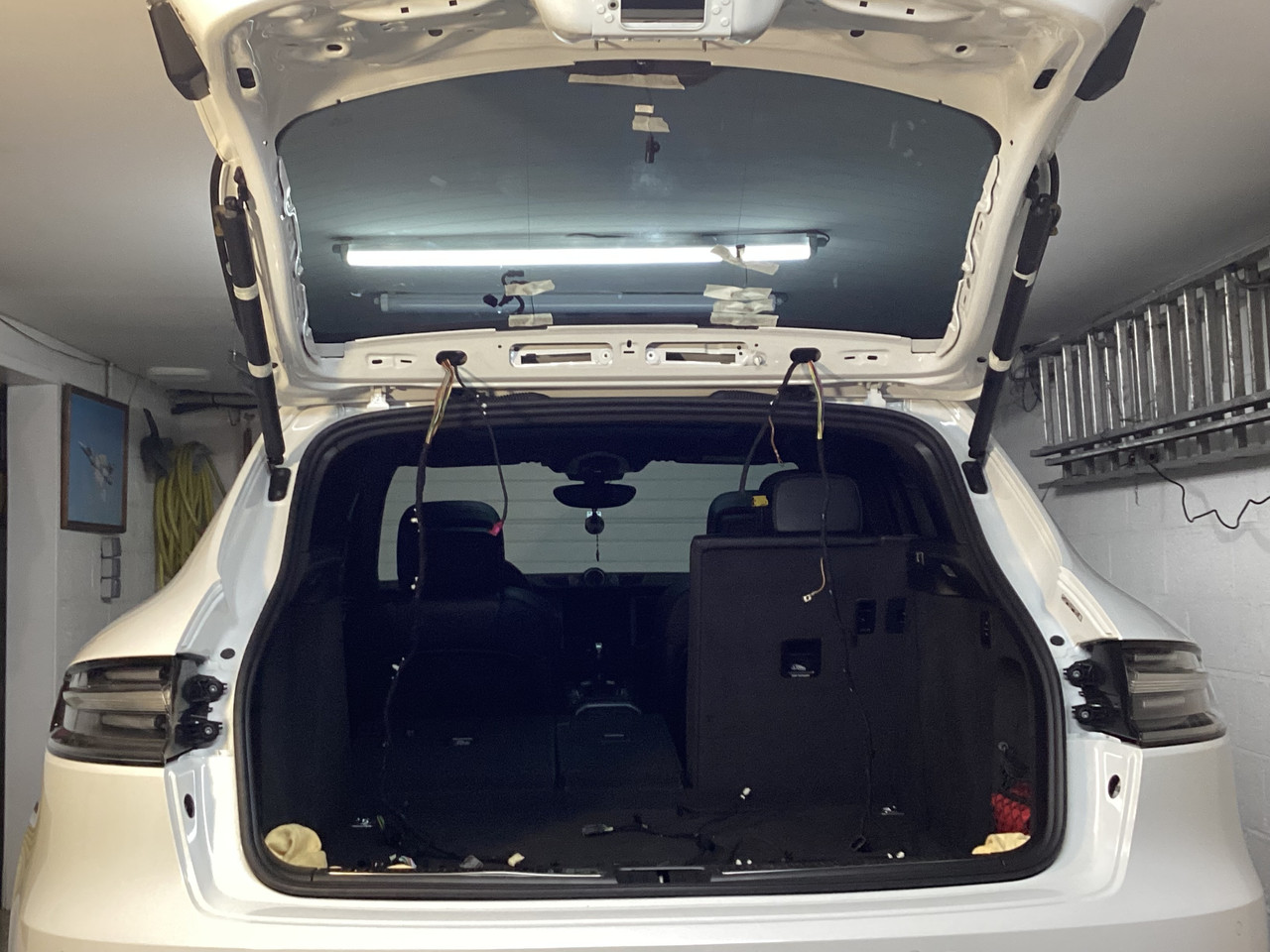

Jusqu’à présent les personnes achetées les pièces neuves pour la transformation
A présent beaucoup vont vers l’occasion donc plus de problèmes de montage
Pour ceux qui achètent un hayon à partir de 2019 complet d’occasion
Il faut regarder la vitre si les connecteurs sont les mêmes que sur la votre
Les faisceaux droit et gauche sur les hayons à partir de 2019 ne sont pas identiques aux votre
Il faudra garder les votres pour la transformation
Voici une photo avec les deux faisceaux d’un modèle à partir de 2019
Ils se ressemblent,
Les connexions et le nombres de filles ne correspondent pas
Voici une photo où ont voit un défaut due à un faisceau à partir de 2019
Il faut garder vos faisceaux d’origine :modo:

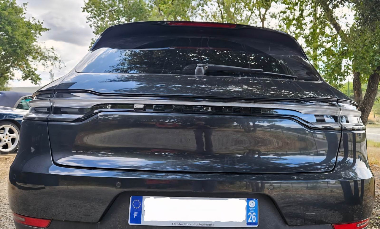

Nouveau macan modifier
C’est un export des USA
Aucun problème pour la modification
Et à présent il peut passer au service technique

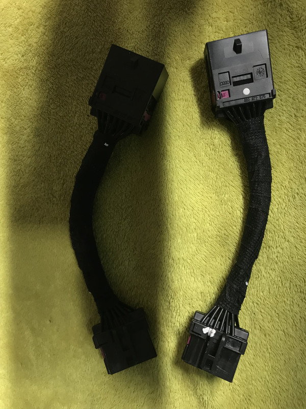

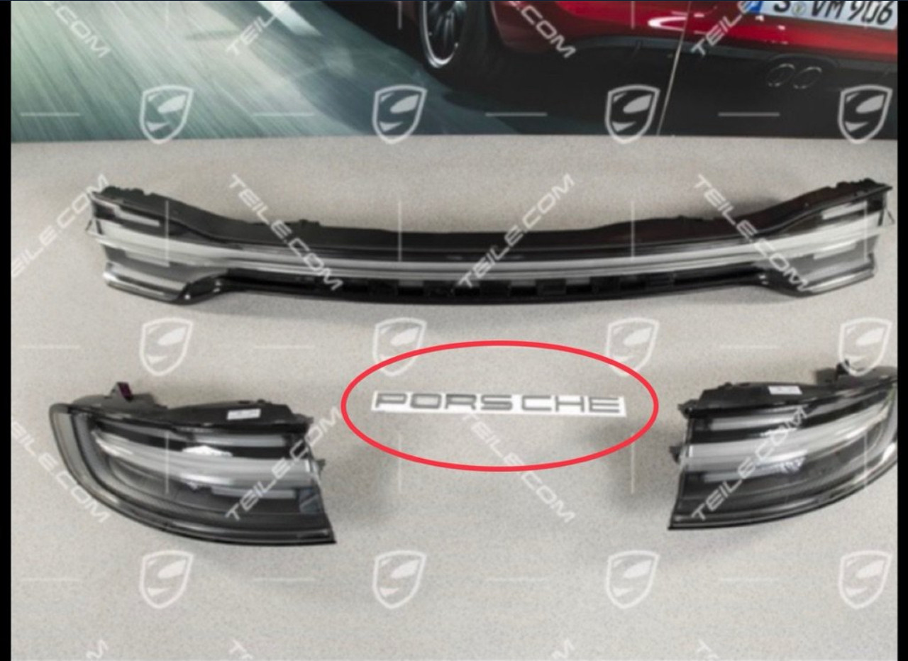

Il vous faut un Carrossier pour
La peinture du hayon
Le démontage et remontage du hayon
Descendre le pare-chocs pour le montage des deux feux droit est gauche
Le décollage est recollage de la vitre

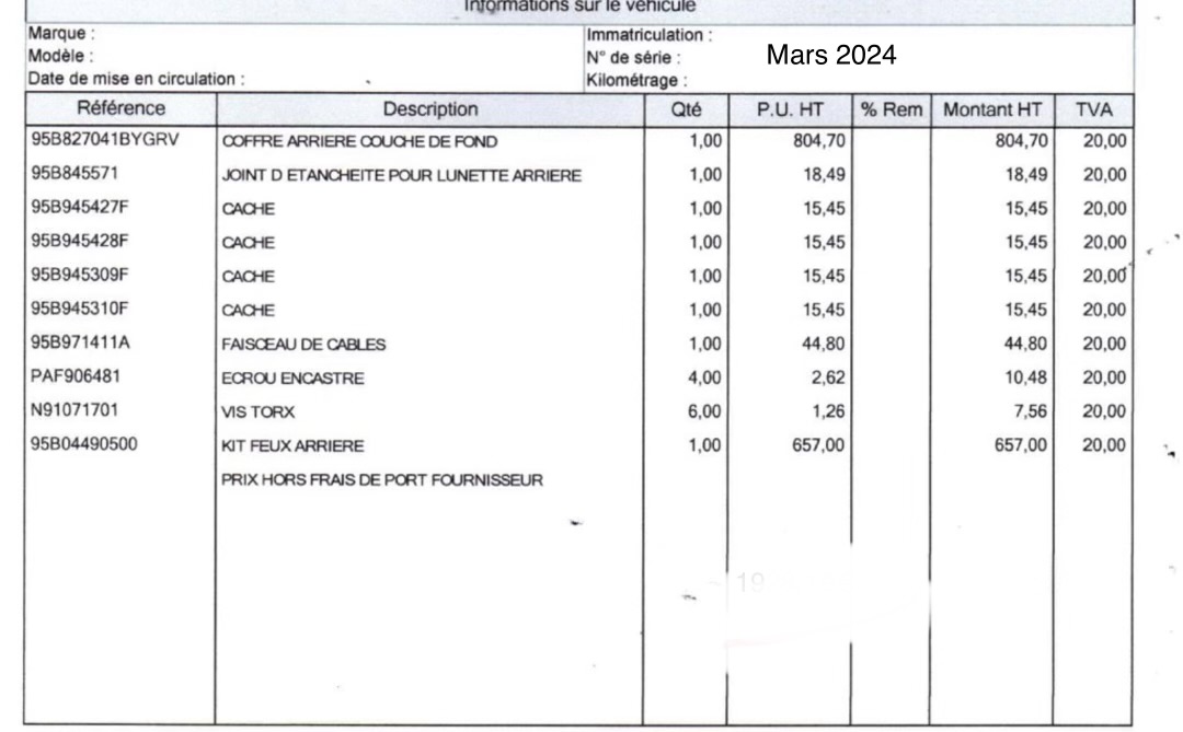

Il vous faut les pièces voire listes ( pièces disponibles au magasin Porsche les prix sont raisonnables et pièces d’origine)
La référence pour les feux et pour du blanc voir photo
Et il vous faut mes deux interfaces ( câbles)
