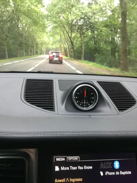

J'ai un Macan S de fin 2014 et j'ai commandé une horloge analogique sur ebay. Je l'ai posée, mais je n'ai pas encore pu la raccorder au PCM
J'ai contacté l'atelier Palmers qui ne réalise malheureusement plus ce type de prestation - l'un d'entre vous connait-il un spécialiste en région parisienne qui saurait me trouver le cable adéquat et faire les branchements ?
Merci bcp !!
