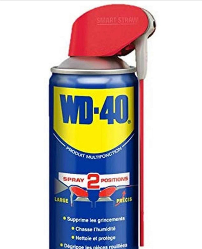

Re: Fuite Adblue ?
Tout-à-fait
Je l’avais nettoyer avec du WD-40 et plus de problème jusqu’à la revente

Ca se nettoie à l'eau chaude tout simplement.
