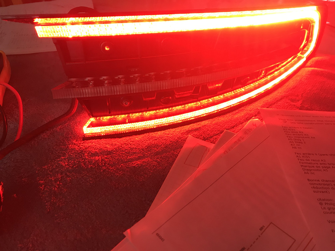

On voit bien la différence des feux sur cette photo du hayon.
Bjr
Bizarrement
Après recherche du côté de la
chine pour le branchement des feux
Ils me disent
Installation: Besoin d'utiliser une programmation informatique spéciale de Porsche
Donc même avec leurs kit il faut passer en Cp
Pour une reprogrammation du système
Et là nous serons bloqué
A suivre :vroum: :vroum:

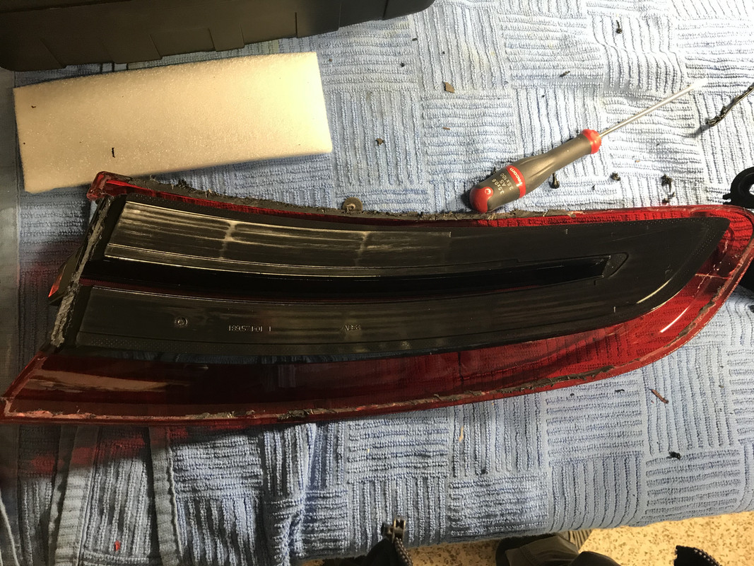

j'ai trouvé un feu de 2014 qui va allée a la poubelle après ça
par contre trouvé un de 2019 dur dur il sont trop chère pour le mettre a la poubelle :Nul:

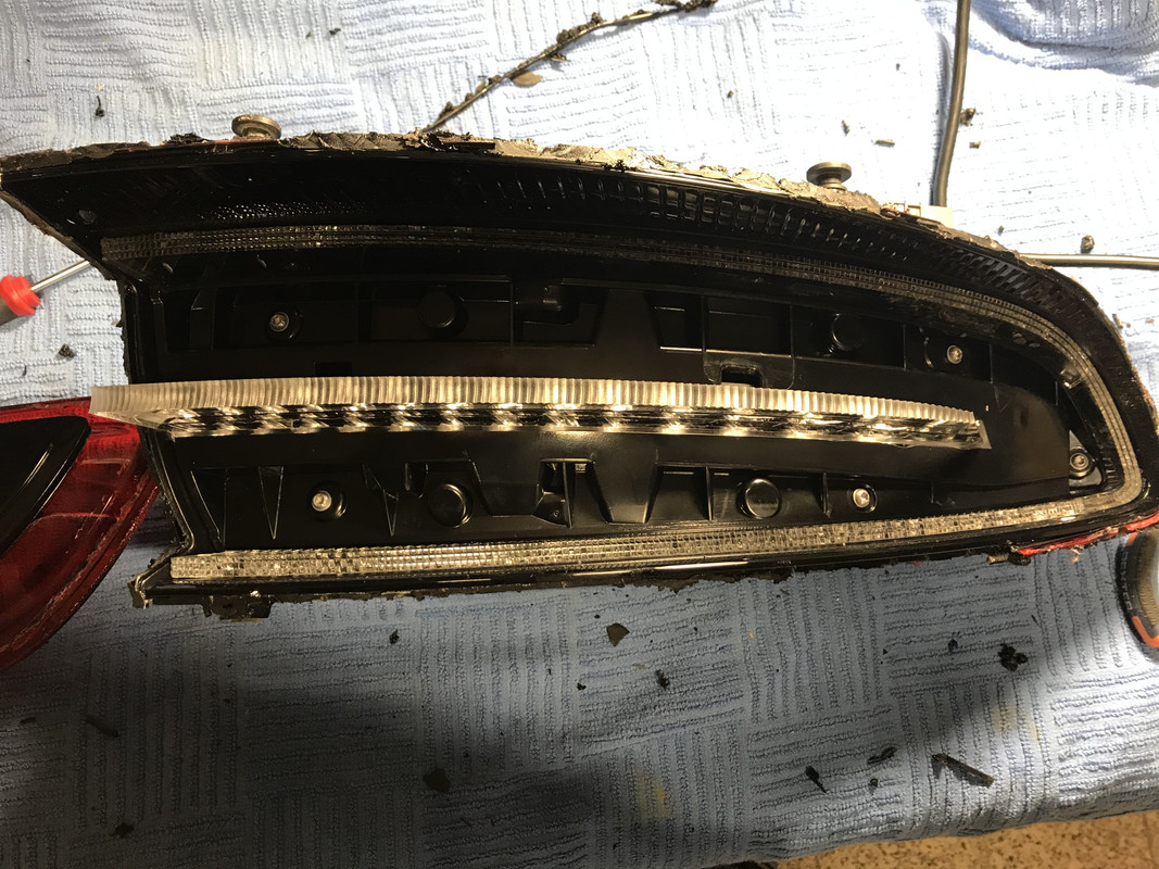

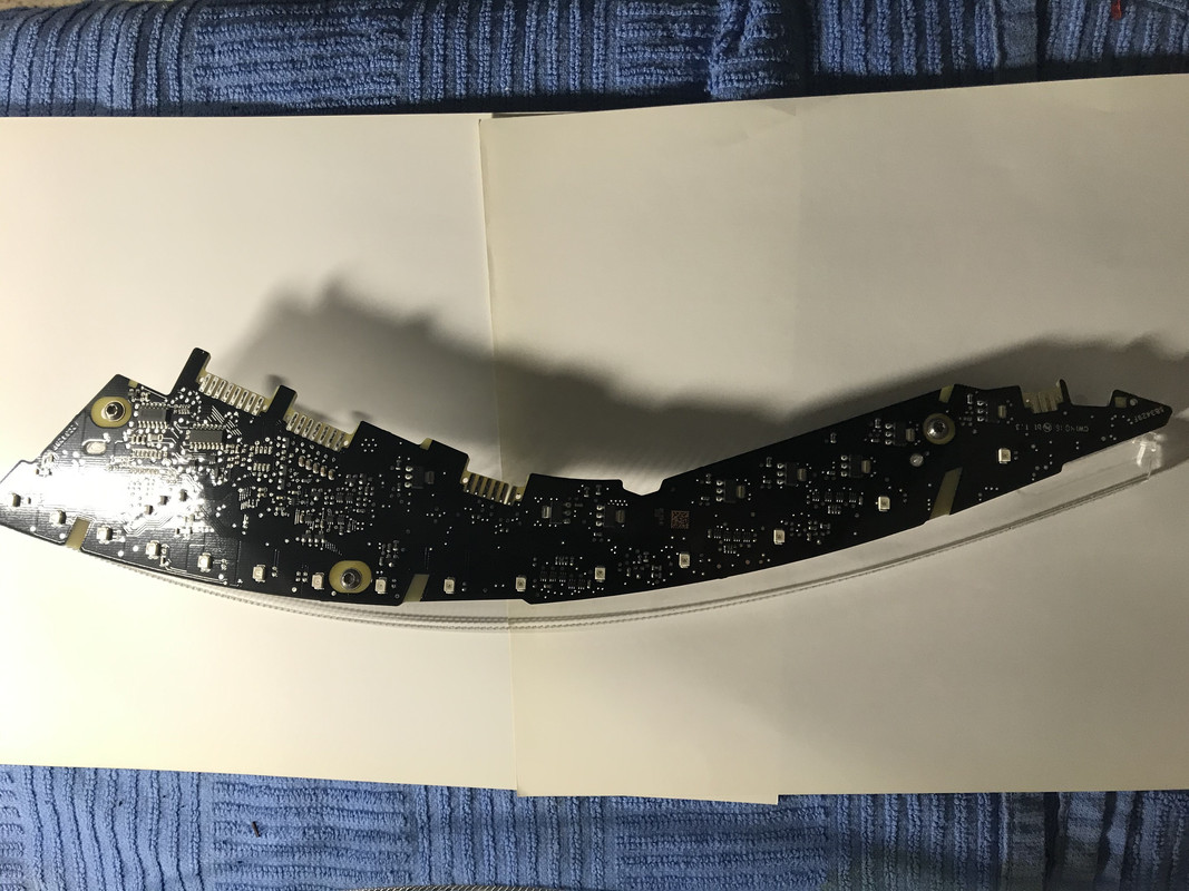

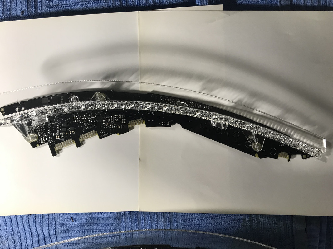

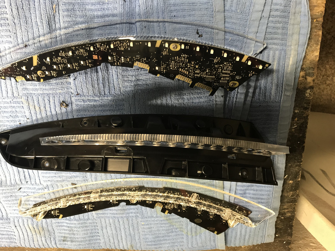

décorticage :lol!:
découpage au dremel
repérage des fils entrer & sortis
a suivre :vroum: :vroum:

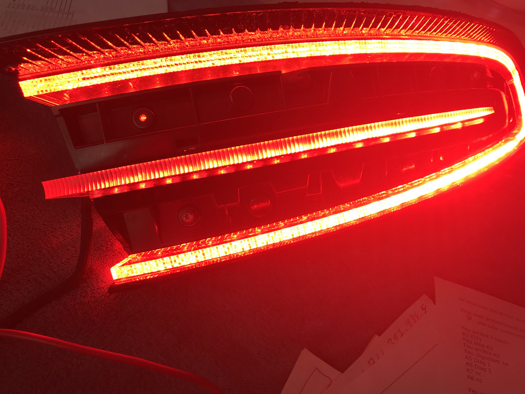

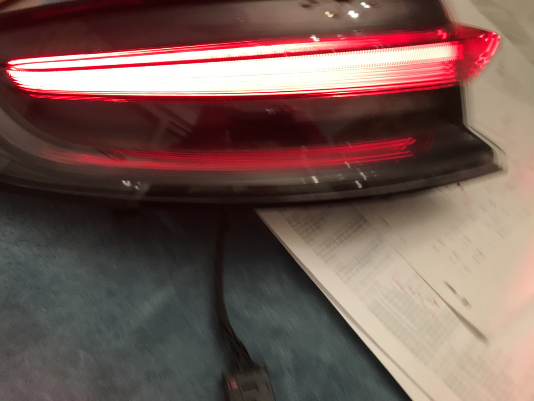

feu 2019
une fois la masse trouver ça donne
le clignotant
le feu
le feu stop
feu + feu stop
Broche 1: porte de diagnostic
Broche 2: feu stop...entrer..............ok
Broche 3: feu stop de sortie.............ok
Broche 4: feu arrière...entrer....................ok
Broche 5: feu arrière de sortie...............ok
Broche 6: clignotant.....entrer..................ok
Broche 7: Clignotant de sortie..............ok
Broche 8: feu de recul.....entrer........a vérifier
Broche 9: Feu de recul......sortie........a vérifier
Pin 10: Diagnostic
Pin 11: Diagnostic pare-chocs
Pin 12: -
Broche 13: sortie du feu antibrouillard arrière
Broche 14: Feu antibrouillard arrière
Broche 15 masse ......................ok
bjr :coucou:
feu 2019
Broche 1: porte de diagnostic.........................................................
sortie de tensions avec feux allumés
feu stop 10.80 V
feu 10.87 V
clignotant 10.79 V
Pin 10: Diagnostic......................................
sortie tensions avec feux allumés
feu stop 11.77 V
feu 11.85 V
clignotant 11.73 V
Pin 12: -
conclusion :
Sur le feu de 2014 les tensions de sortie sont plus basse que celui de 2019 .........
feu stop 8.10 V
feu 8.18 V
clignotant 4.80 V
Il faut donc corriger la tension en sortie de bloc. Il faut monter des résistances pour tromper l’odb.
