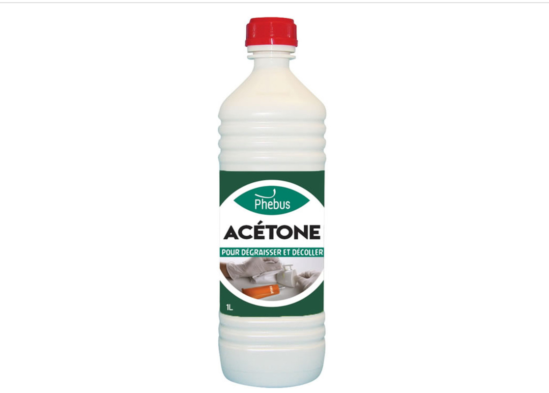

Colle super bien :evil:
J'en ai baver pour enlever les colles des anciens plombs lors du remplacement des pneus :shock:
Re: 4 Michelin latitude sport 3 N0
Avant le montage des nouveaux pneus j’avais tout nettoyé et pour la colle rien que telle de l’acétone
Messages : 538
J'ai pas osé l'acétone, j'avais peur que cela ternisse la peinture et j'en avais pas pour essayer :roll:
J'avais essayé white spirit, gas-oil, wd40 et même essence mais pas super résultat :(
Mais je note pour les prochains ;)
