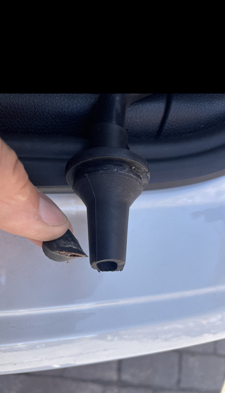

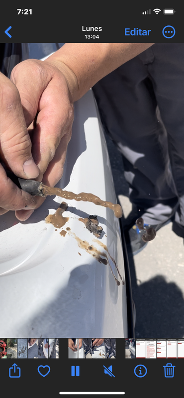

J’habite Malaga 300 jours de soleil et peu de pluie. Cependant ici tous les ans il pleu des averses de sable. Résultat le drainage est obstrué et j’en ai eu les conséquences car de la boue c’est formé dans les evacuations et donc le module parktronic c’est grillé après une forte pluie car les canalisations sont bouchées. Cependant elles sont bouchées à la sortie des tétines car le terminal des tétines d’évacuation d’eau est en forme de bec de canard donc retient tout les dépôts qui se colmatent.
A l’arrière du véhicule l’accès est très facile il faut retirer les deux trappes et les tuyaux sont sous les feux arrière. Ça se déboite en tirant dessus et pressioner les tétines de manière à sortir les dépôts.

Finalement Porsche m’a communiqué que la référence de la gateway de parktronic (module de stationnement) avait été substitué par la 95B919475L (mon module était 95B919475K).
Au final j’ai sectionné les tétines de manière à que l’eau puisse bien s’évacuer. Je vous le recommande car le problème majeur vient de l’ingénieur qui a eu l’ingéniosité de restreindre la sortie d’eau avec son système de bec de canard. Je poste une foto.

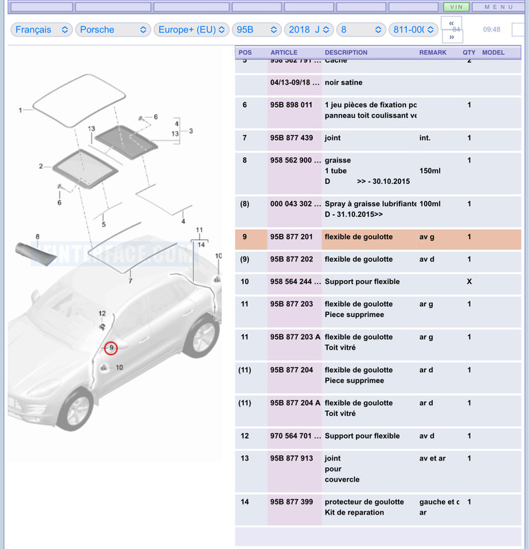

Re: Entrée d'eau Macan S
Voici le plan
