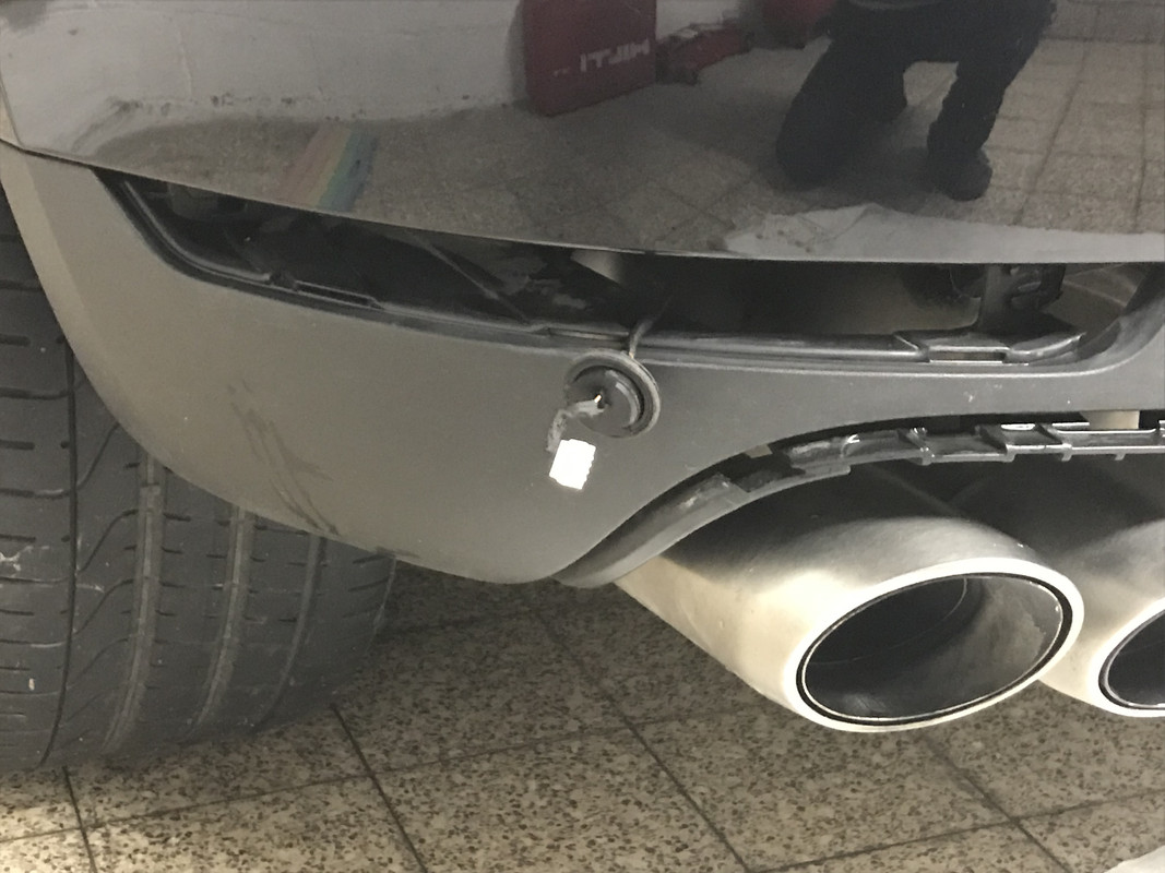

Messages : 829
Re: Demontage protection pare choc arrière
Bjr
Quelqu’un a réussi à démonter le par choc
Arrière
J’ai vue 4 vis dans le passage de roue
Donc une qui est cacher qui tiens le haut du coin du par choc
Coffre ouvert une vis de chaque côté ( butés )
Faut - il démonter les phares ( vis cache comme sur d’autre Porsche ??)
Il y a deux écrous qui se trouve au dessus des pots ??
Après j’ai rien vue d’autre :Merci:

Messages : 829
Slt :Top:
Sur le montant j’ai trouvé un cache
Dernière j’ai trouvé une vis
Qui tiens le bouclier
Et ont vois aussi deux vis pour le démontage du feux et il y a une troisième vis à l’intérieur
Du coffre
Pour le démontage du feu du bas
Il y a deux vis qui sont dernières
A suivre :bounce:
Messages : 829
Slt ... :coucou:
Voici les photos du démontage du par-choc arrière
Il y a 8 vis à enlevé
4 ( en rouge ) sont apparente pour soulever le passage roue
Les 4 autres ( en vert ) ont les voie après avoir soulevé le passage de roue
Après coffre ouvert
Sur le bord il y a un guide pour le hayon
Il faut l’enlever ( en rouge )
Au dessus il y a un cache noir
Il faut l’enlever et derrière il y a une vis ( en vert )
après il faut le sortir d’abord sur les côtés
Puis sur l’endroit où était les deux vis
Et il sort tout seul attention au faisceau
Il n’y a pas de connecteurs pour le sortir
Il faut enlever toute les agrafes :Nul:
Et après ont peut sortir les deux feux
Messages : 4316
