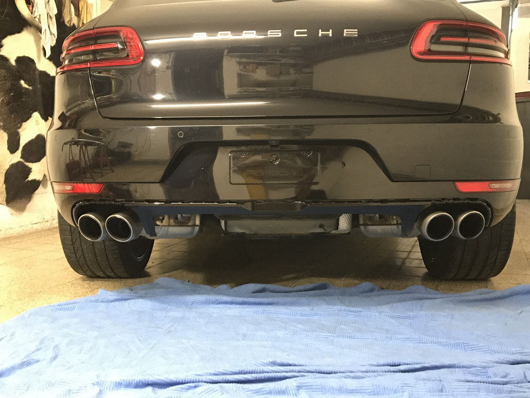

Une fois tout fini
Photo des feux il son à led comme tout le reste

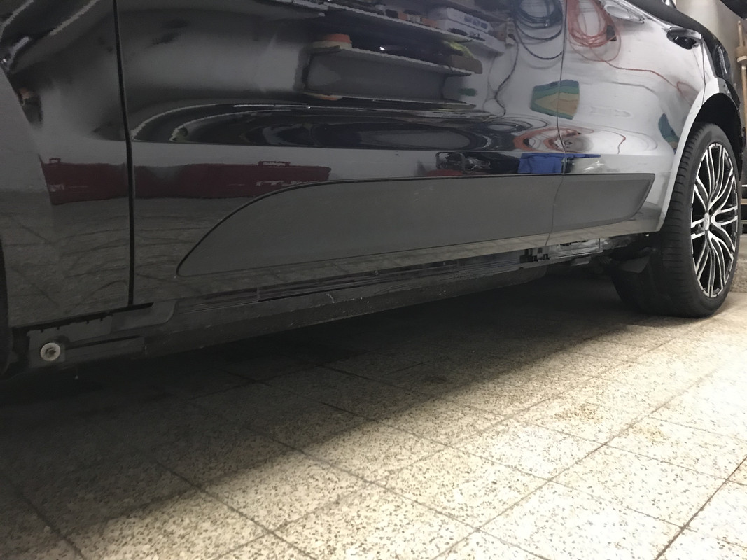

Démontage des deux bas de caisses
Quelques vis à enlevé par le dessous
Et le reste il sont clipser

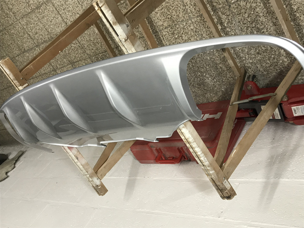

Retour du carrossier
:Alcooliques:
Avant le passage en carrossier

Pour le démontage de la valence
( protection par-choc)
Il y a deux vis et deux clips par en dessous
Après il est clipser tout le long
il faut commencer par le d’éclipser du côté toujours par en dessous et tout le long toujours par en dessous ( ont vois tout les clips en plastiques par l’intérieur de la valence ) prendre une torche

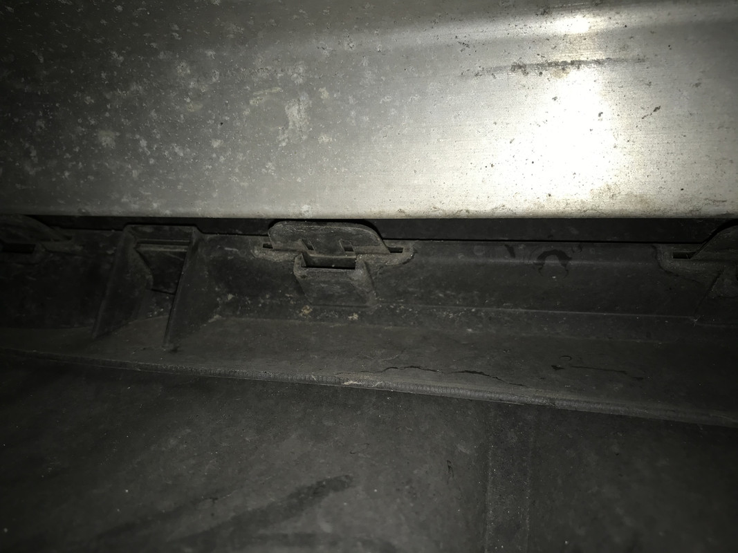

Il faut que tu démontes l’extracteur en place et que tu remontes l’autre à la place à mon avis.
Tu as des clips qui font la fixation entre l’extracteur et le bouclier. Ça doit se faire sans démonter mais certainement plus facile à dire qu’à faire.
Demande à Lage pour plus de détails. Il pourra t’en dire beaucoup plus.
Dessous une photo des clips à faire sauter entre le bouclier et l’extracteur.
Et si tu vais aider tout le monde, tu fais un bon tuto dans la section « tuto » avec tous les détails, :Top:
