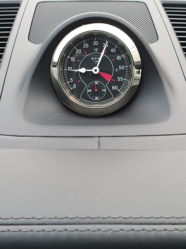

Re: Installation horloge analogique sur tableau de bord
Bonsoir Cedric33,
Cette montre à quartz se trouve ainsi que d'autres modèles dans le site dansclockshop (ligne : INSERT CONCEPTION DE VOITURE).
Tu pourras te ruiner de (26.98 GBP) soit 31.42 € (port inclus).
Site très sérieux et fiable quant au délais de livraison annoncé.
Petite précision technique quant à sa pose.
J'ai utilisé le support d'origine PORSCHE , le diamètre du trou est ø 65 mm ..
En réalité toutes les montres de ce site sont conçues pour des trous de ø 58 mm.
Le diamètre hors tout de la montre fait ø 65 mm
Le but est de ramener le diamètre du boitier de 58 à 65 mm. (avec du chaterton ou autre)
L'autre formule serait de réduire le ø 65 du support Porsche de 65 à 58 mm
J'ai opté pour la première solution.
Il est bien sûr aussi possible de démonter le support Porsche et de réaliser un système de fixation plus 'mécanique".
Ma formule évite un démontage de l'ensemble pour changer la pile.
Le rendu est effectivement de bel esthétique .
Bonne continuation à toi et bonnes fêtes à tous.
KK77

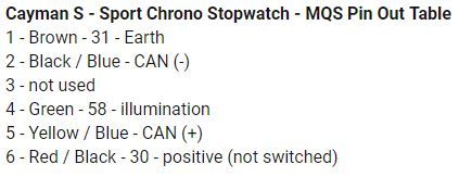

Je cherche la référence du câble permettant de brancher le chrono d'origine sur le Macan ?
Quelqu'un aurait-il cette réf ?

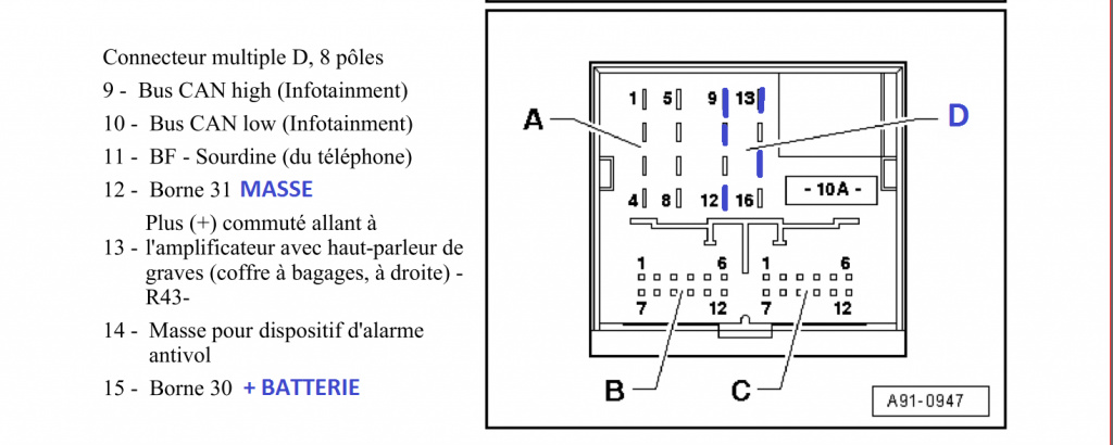

Bonsoir, est ce que quelqu'un saurait comment connecter le chrono au pcm ?
Mon connecteur comporte 4 cables....
D'avance merci.
D'avance merci.
