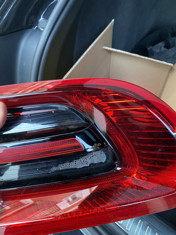

Bonsoir Manu
Quelle galère ce cache 😅
Mais grâce à ton aide j ai réussi à remplacer mon feu arrière qui avait pris l’eau....
Merci à toi 🙏🏻

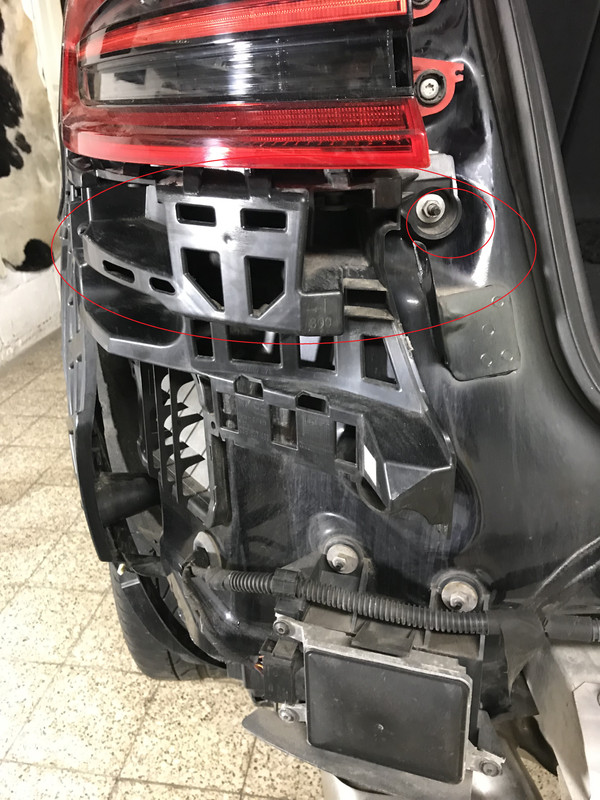

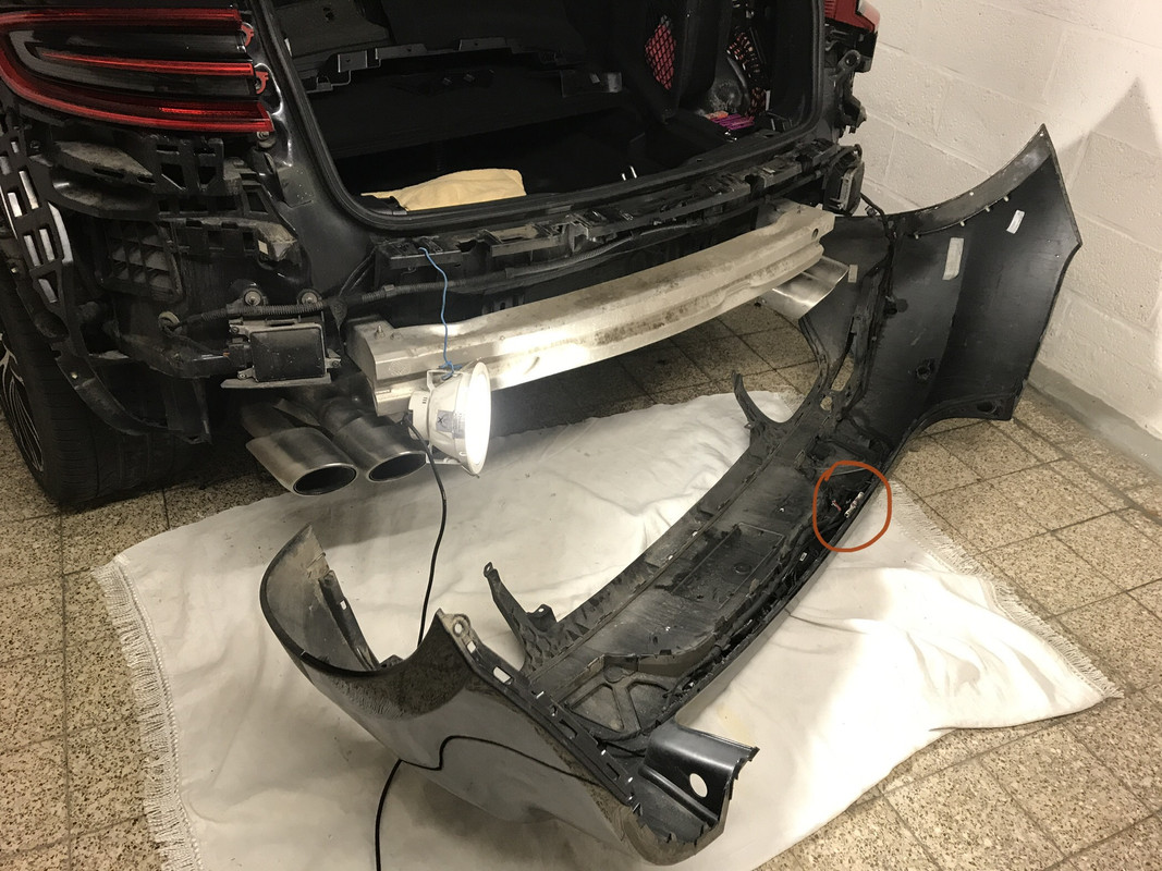

Un petit up sur le sujet. J’arrive pas non plus à démonter mon feu arrière de macan, les deux tetons du bas empechent de retirer, Quelle est la solution ? Merci
Messages : 360
Re: Feux arrieres
J'ai trouvé ce tuto en Anglais, si ça peut aider (jaimais fait perso).
EDIT : un second sur le forum UK.
Messages : 837
Re: Feux arrieres
il faut deviser un peut le bloc en noir pour que le feu puisse sortir
Messages : 837
Re: Feux arrieres
très bon tuto Sly_North pour ceux qui ont google chrome il est traduit en Français

Merci, je vais regarder. Donc à ce que je comprends obligation de démonter le bouclier pour retirer un feu, c’est dingue !
Messages : 837
Re: Feux arrieres
Exactement c’est fou qu’il faut démonter le par choc pour un feu
Messages : 139
Re: Feux arrieres
Il faut enlever le parechoc pour déposer un feux :evil:
Mais où il est cet ingénieur que je lui foute une baffe :evil: :evil: :Nul:
