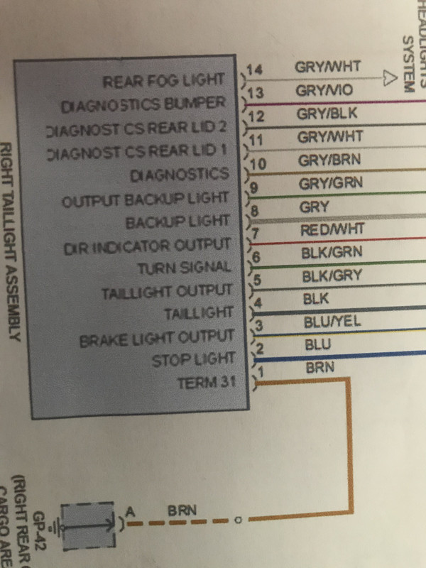

Ou s’adresser chez Porsche pour avoir le schéma des feux arrière
En CC.rien à faire pour obtenir des renseignements

Salut
A mon sens je ferais comme suit :
1/ tu as le schéma des feux arrières du modèle 14-17 que je t' ai passé et qui correspond obligatoirement à l'arrivée des fils aux feux arrière de ta voiture. donc tu peux numéroter chaque fil en fonction de son utilisation
2/ tu prends tes feux futurs (en y installant les leds s ils ne sont pas fournis avec). Avec une source 12v ( par exemple un chargeur de batterie) tu alimentes chaque fil après avoir détecté et branché la masse. Chaque fil alimenté te donnera une fonction sur les leds des feux arrière futurs et tu pourras donc numéroter la fonction.
3/ Ensuite raccordement sur les prises de liaison que tu avais prévues.

Slt
Pour le 1 je suis ok avec toi
Les feux ne sont pas démontables
Pour le 2 là je bloque
Sur les points de DIAGNOSTIC qui sont
N’ 10 arrivé et 11,12,13 sortie d’après moi

Re: Manuel d'atelier Porsche Macan
Message par ubu »
Il me semble que 11 et 12 sont dédiés au checking de fermeture de la malle AR ( "lid") ( pourquoi 2? à voir sur le manuel) et non aux fonctionnement des feux AR qui serait donc le 10. Tous des retours.
Je vais vérifier tout ça
Sur le nouveau modèle il ont rajouté un fil en plus sur la borne 15
