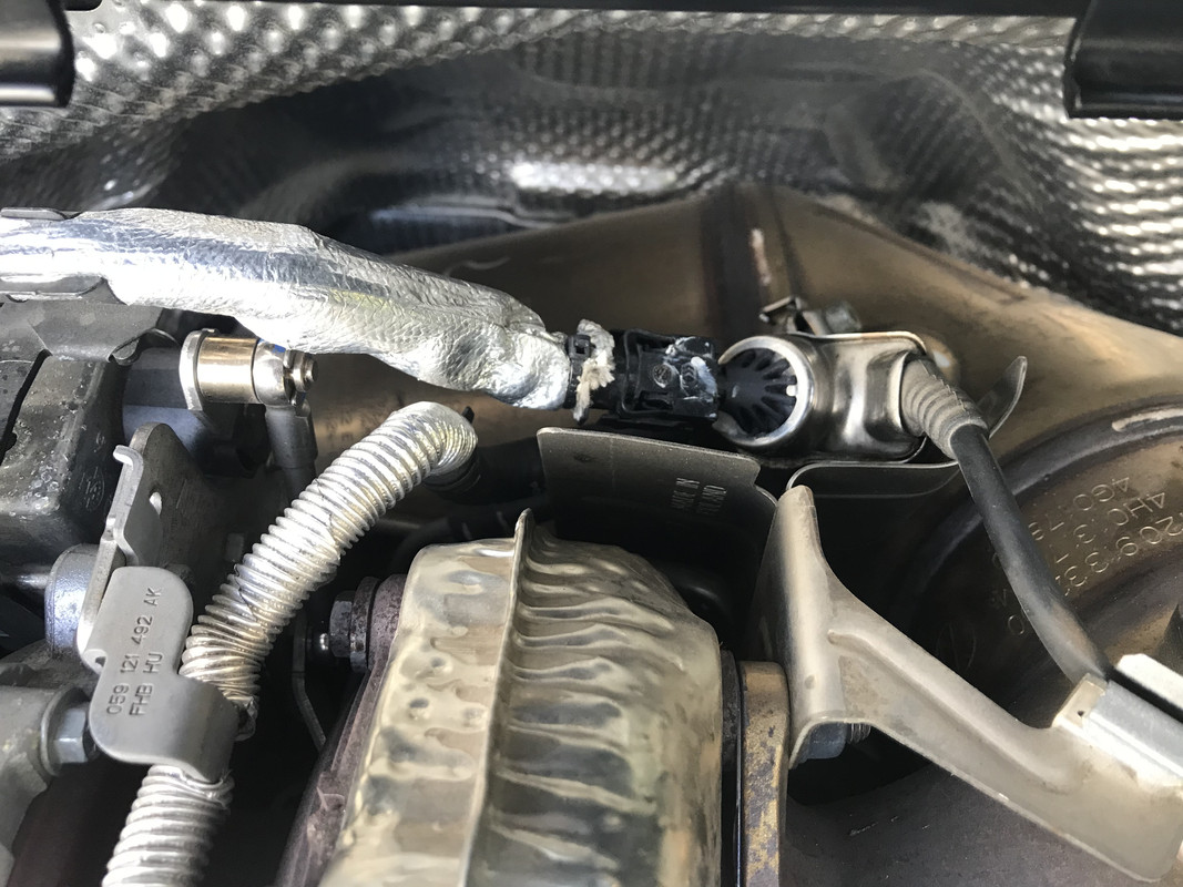

i Have a problem with the ad blu injector.
there is white crystals forming on the injector.
Should the supply pipe of the ad blu have a fastening clip to the clip on part that goes on the injector? Mine does not have. I am wondering if the ad blu leak is from there.
Re: Fuite Adblue ?
Hi,
There are several problems on the connection between the pipe and the injector.
The clip to fasten is directly on the connector as you can see on the picture.
Connector or gasket seem to be weak at this place.
Porshe Macan s
Messages : 2
Enregistré le : 21 août 2021, 14:51
Localisation : Cyprus
Re: Fuite Adblue ?
Message par Porshe Macan s »
I have dismantled it over the weekend and cleaned it carefully. placed the ad blu pipe in position as far as it goes and cliped the plastic clip on the injector. The computer messages have disappeared. I am driving it for 2 days now and looks fine. the connection method should have been better to secure more properly.

Bsr- Question: Sur les Macan GTS de 2016/2017 les fuites sont elles présente? Que sur les autres model.
albra
Messages : 180
Enregistré le : 07 avr. 2019, 18:55
Re: Fuite Adblue ?
Message par albra »
Je note que sur les Sd, ce problème de connexion sur l’injecteur AdBlue est souvent présent, j’ai été alerté par la communauté, j’ai vérifié, et en effet une petite fuite était présente, après nettoyage et encliquetage du connecteur, la fuite a disparu !
Il est certain que dans le temps cette fuite a finit par provoquer des remplacements de pompe et distribution, et là le coût n’est plus le même !!!!!!
