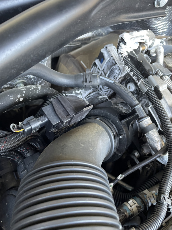

Quand tu enfonce la connecteur tu entends un clic qui signifie que le connecteur est bien clipser
Sinon tu trouve un collier ou autres chose pour empêcher le connecteur de se d’éclipser
Fait le plein d’ adblue et normalement le compteur revient à 2000km

@Hutch avec ce genre de défaut, je pense que ta pompe est HS suite de l'obturation de ton conduit, à moins que ce soit uniquement le conduit mais j'en doute.
Sur Rose passion, tu peux le trouver à moins de 100 €
La pompe est une ref Audi environ 900€TTC que tu peux changer sans valise

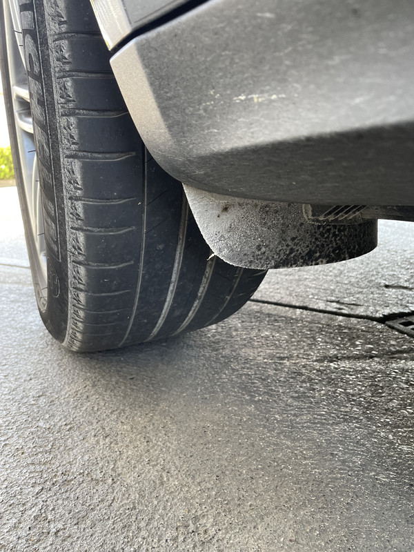

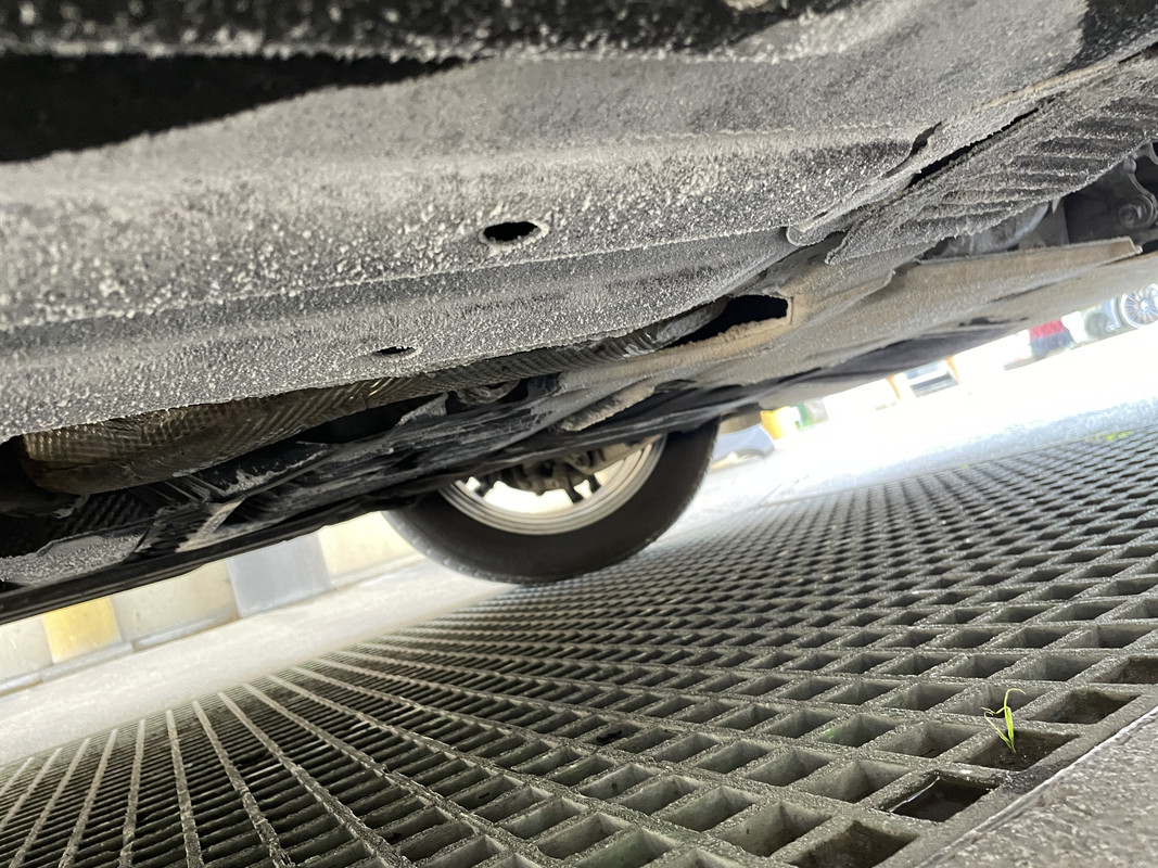

Merci pour vos retours. Je pense pas que ce soit bouché mais plutôt que le joint ou le clips ont lâché vu que la voiture était à moitié blanche de part la fuite.
Je vous mets les photos avant lavage ce matin et il y en a encore sur les caches de soubassements meme après lavage. J’y retourne ce soir.
Le problème, c’est que je suis en plein road trip italien et que tout est fermé jusqu’à mercredi. Avec 700 kms avant arrêt moteur, ça pue grave…
Enfin, je vous tiens au courant, je travaille sur le truc méchamment là.

Possible que ce soit uniquement le tube qui va jusqu'à l'injecteur qui est bouché, surement du au clip qui n'est accroché et donc plus étanche.
Il y a un système de retour d'AdBlue à l'arrêt du véhicule pour vider le réseau qui n'a donc pas pu se faire.
Tu peux tout nettoyer à l'eau chaude ou au karcher, il n'y aura plus une seule trace.
Courage à toi
