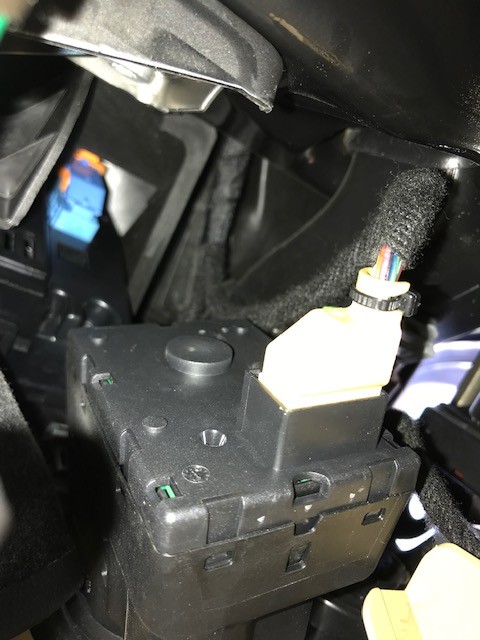

Bonjour a tous,
Propirétaire d'un Macan S 3.0 L de 2015 118 000 km , je rencontre un probleme ce matin:
Lorsque j'ai coupé le moteur et retiré la clé de contact en sortant de la voiture un message c'est affiché "clé en position " , je suis alors remis au volant et j'ai remis la clé , puis démarré puis nouveau coupé le moteur et j'ai refermé la voiture , j'ai pensé a un défaut isolé .
ensuite quelques heures après j'ai redémarré la voiture puis je suis reparti sans aucun probleme , j'ai a nouveau garé la voiture dans ma résidence et depuis impossible de redémarrer ...
Je rentre la clé dans le neiman et rien ne se passe , impossible de tourner la clé , rien ne se déverrouille et impossible de démarrer la voiture .
J'ai essayé la deuxième clé mais idem , j'ai aussi essayé de de pousser l'inter qui sert a déverrouiller la clé en cas de probleme mais aucune influence , la batterie est bonne , j'ai quand même retirer les cosses de batterie et resserrer et brancher un "booster de batterie " mais toujours comme si la clé n'était pas reconnu .... quelqu'un t il eu une expérience similaire ...???? ( je précise que le cache plastique du neiman reste en position enfoncé lorsque je retirer la clé ....

Oui j'ai changé la pile ce matin , sans resultat , j'ai testé ma batterie , elle etait a 11,90 , je l'ai demonté (non sans mal ) il faut demonter le subwoofer ... je l'ai mis en charge et malheuresement ... toujours aucun resultat .
La clé ne rentre pas complètement et impossible de la tourner pour démarrer (image ci joint) ... je pense que c'est le neiman qui est cassé ....

oui j'ai essayé mais cette manip est intéressante dans l'autres sens lorsque la clé et coincé ... ca ne change rien pour moi , elle ne rentre pas au fond du neiman et donc aucun contact pas de possibilité de baisser les vitres .... lorsque je met la clé dans le neiman , je la manipule doucement et parfois j'ai un contact d'une fraction de seconde , je me demande si il y a un électro aimant au niveau du neiman qui ne fonctionnerait plus ....
j'ai acces au neiman par le volant qui est reglabele electriquement cela laisse la place de passer la main , je vais le debrancher et rebrancher ... je suis embété car je ne trouve aucune info ... et je suis surpris d'etre un cas isolé ....

RE , désolé pour le retour tardif ,
Oui j'ai démonté le contracteur a clé par dessous ( démontage du cache sous le volant ) et j'ai réussi a glisser le contacteur pour remplacer l'ancien ...
La clé a été reconnu car le l'OBD est plumé après le contacteur donc pas besoin de changer toutes les clés ...
N'hésitez pas si il y a des questions
