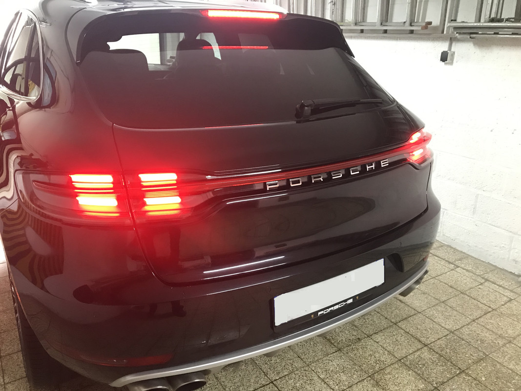

Vous connaissez une carrosserie qui fait la modif près du Luxembourg ?
Hier j’ai trouvé une carrosserie en Italie qui il fait la modification avec des pièces originales Porsche.
Messages : 832
bonjour :arrow:
tout ceux qui l'on fait sont passer par un carrossier
il faut commander toutes les pieces chez Porsche sauf les faisceaux
vous pouvez me contacter en MP
Voilà la liste des pièces tout en plug and play
cache feux droit et gauche …….10.74€ x4 =42.96€...ht
95B 945427 F
95B 945428 F
95B 945309 F
95B 945310 F
6 écrous pour fixer le landau
N91071701
Hayon 2019 …….996€ …ttc
95B 827041 BYGRV
Joint vitre …….17.63€…ht
95B845571
Feu central en rouge
95B945208
Feu droit et gauche en rouge
95B 945092 L
95B 945091 L

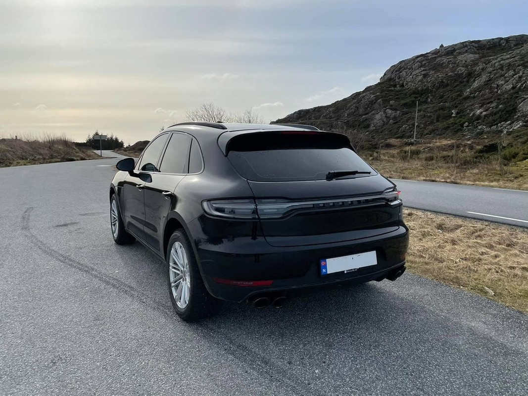

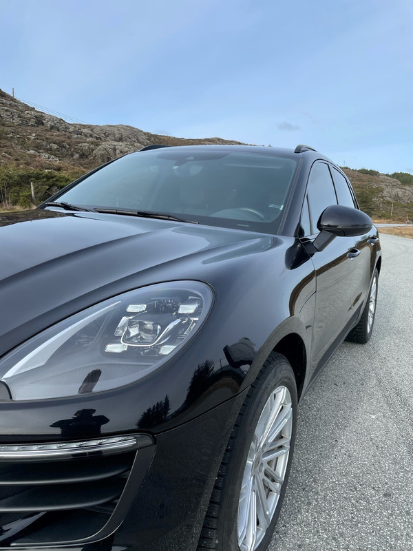

Messages : 832
bjr
encore une belle transformation
il a changer aussi les feux avant
la total .............. :vroum: :vroum: :vroum:

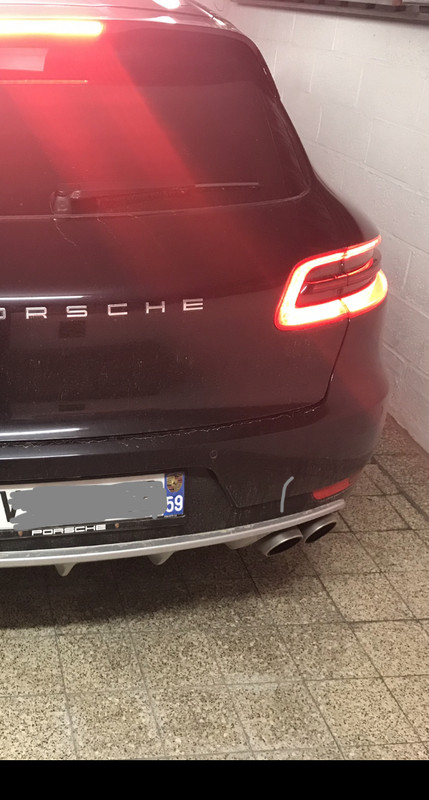

Messages : 832
:cheers: .............................. :Alcooliques:
feu stop avant
feu stop a present
