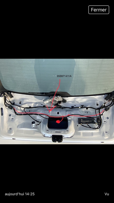

@MacanViana

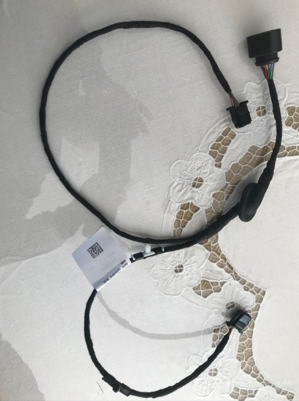

Le faisceau du hayon c’est celui d’origine aucune modification à présent
Il vous faut les deux petits câbles pour la modification et tout fonctionne sans aucun défaut

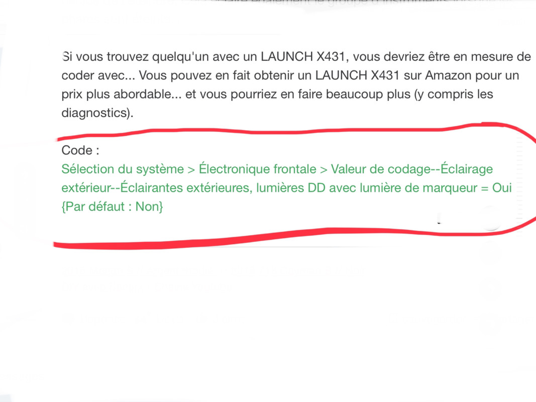

En journée bouton des phares en AUTO
Des qu’ont met le contact les feux de jour avant s’allume ( 4 leds )
Les feux arrière sont éteint C’est Normal chez Porsche
Je viens de trouver ça sur un autre forum
Quelqu’un connaît il cette manipulation pour allumer les feux arrière comme feu de jour Avant :scratch:
Comme j’ai pas de piwis n’y launch je ne peut faire d’essai
Chez Audi ont pouvait le faire facilement avec le VAG COM
:vroum: :vroum: :vroum:

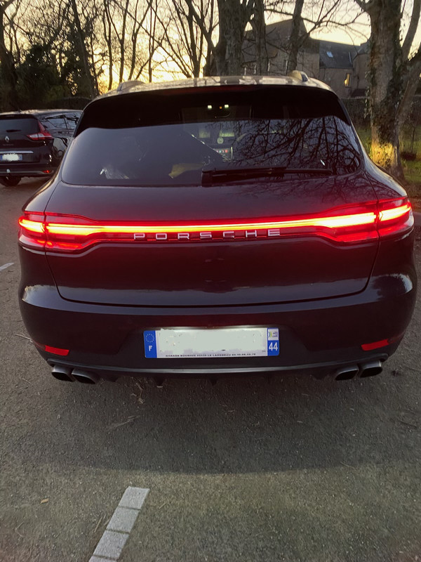

Sur un 2.0
Messages : 835

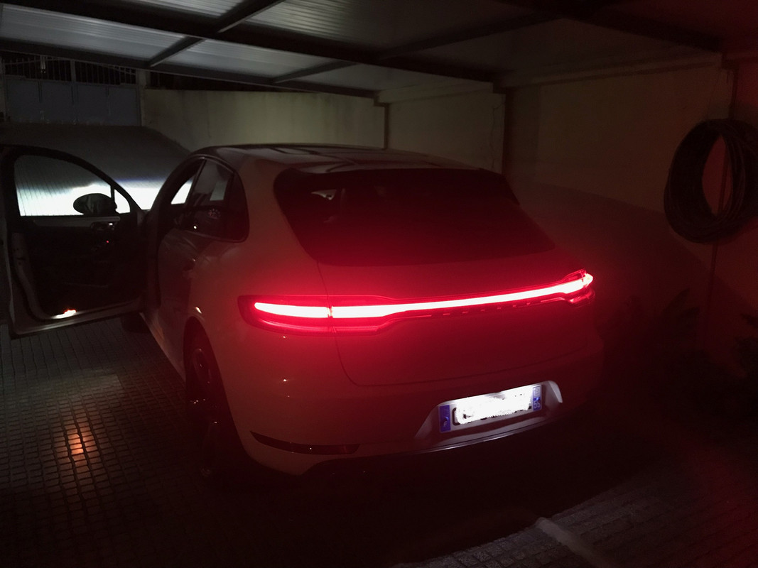

Éclairage de nuit
Messages : 835
