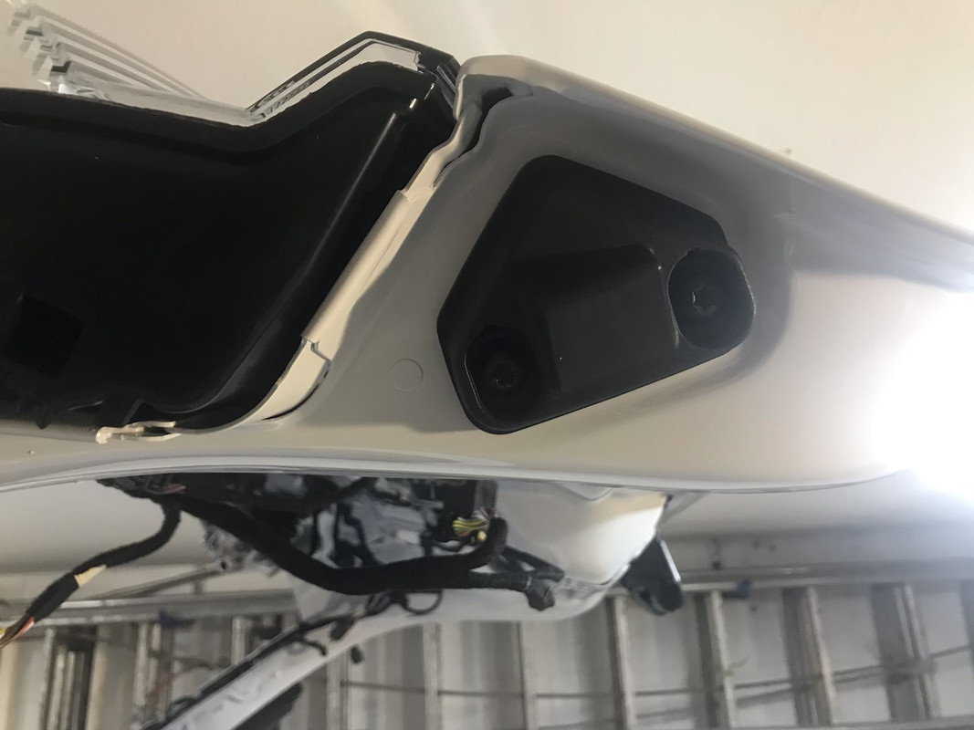

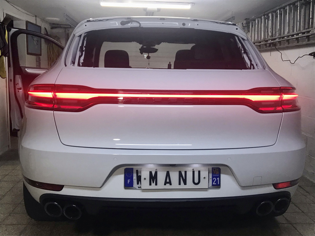

Démontage du becquet
4 vis à enlever par l’intérieur 2 de chaque côté après tirer dessus pour le déboîter ( attention au fil )
Pour enlever le feux stop
Il y a un clips de chaque côté
Par derrière avec un tournevis assez long il faut les pousser (se servir d’un éclairage pour bien voir l’intérieur )

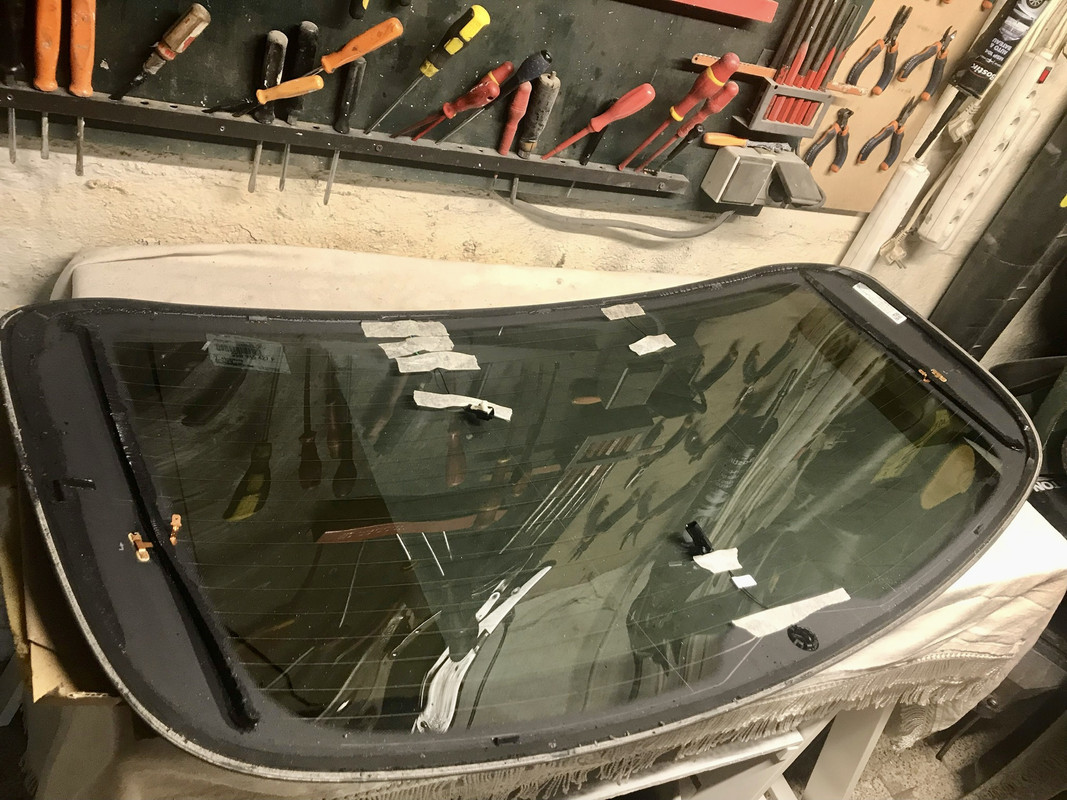

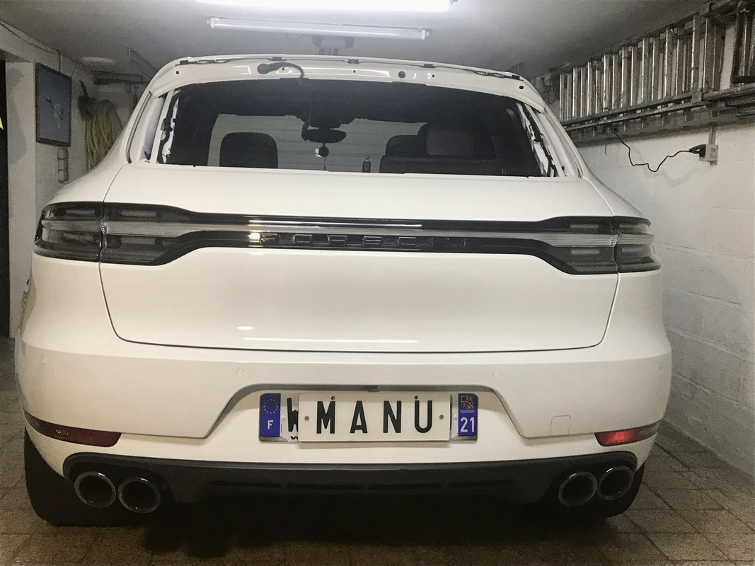

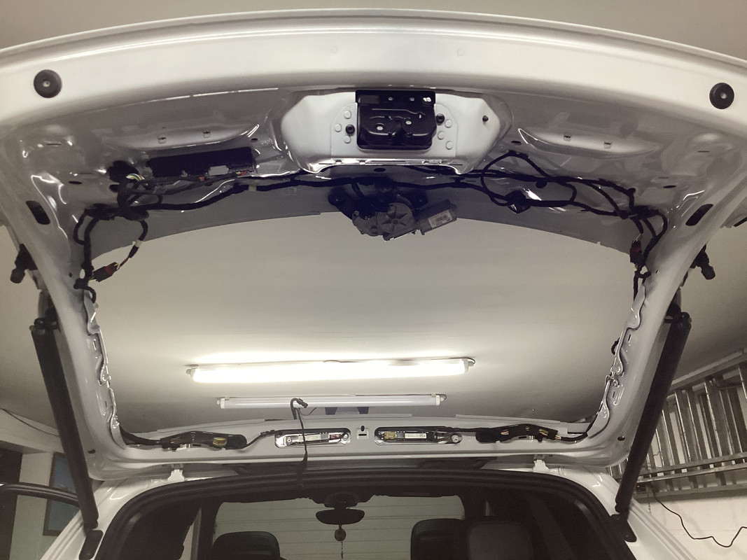

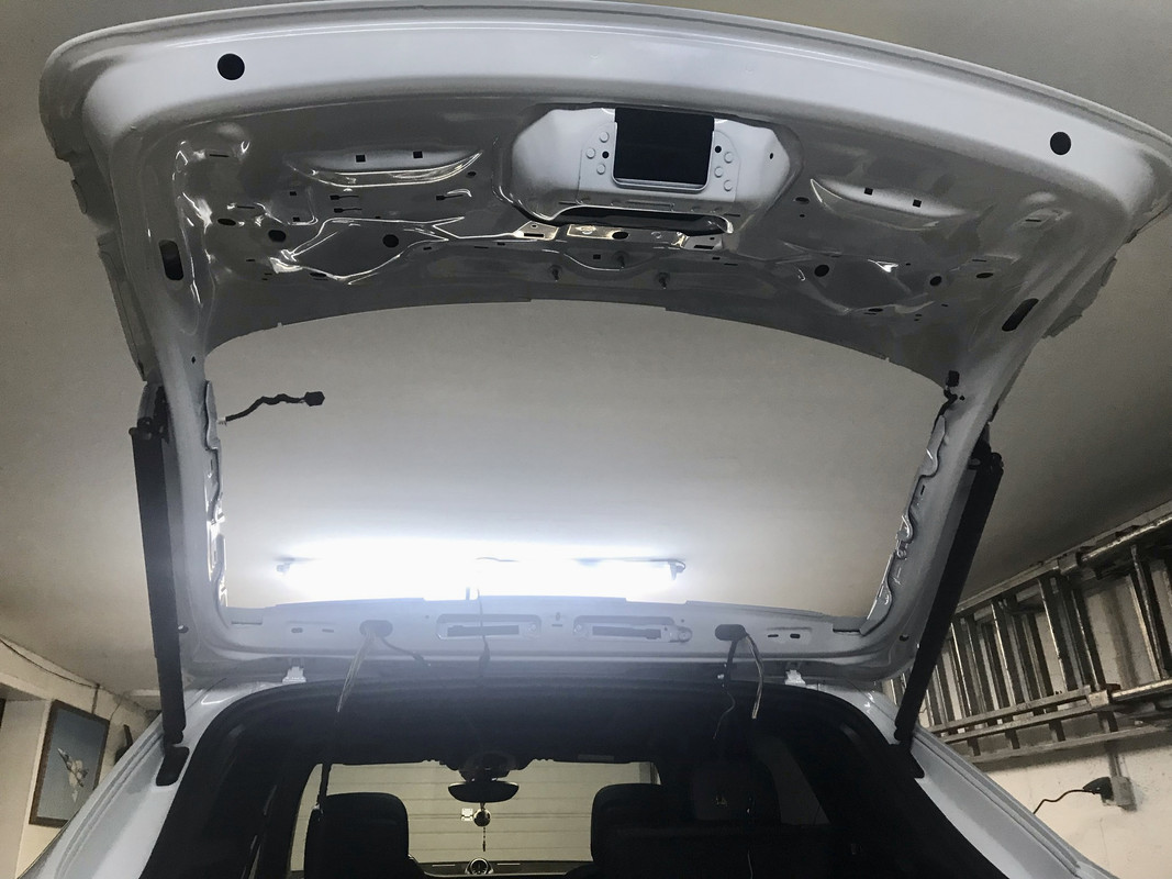

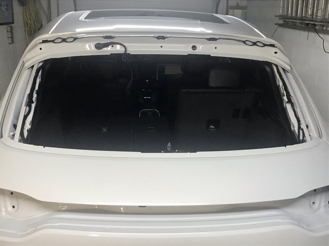

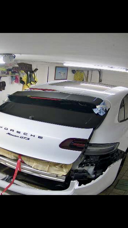

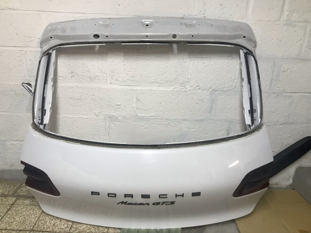

Démontage du hayon et de la vitre
Montage du nouveau hayon
Reste plus qu’à coller la vitre "…………………… :vroum:

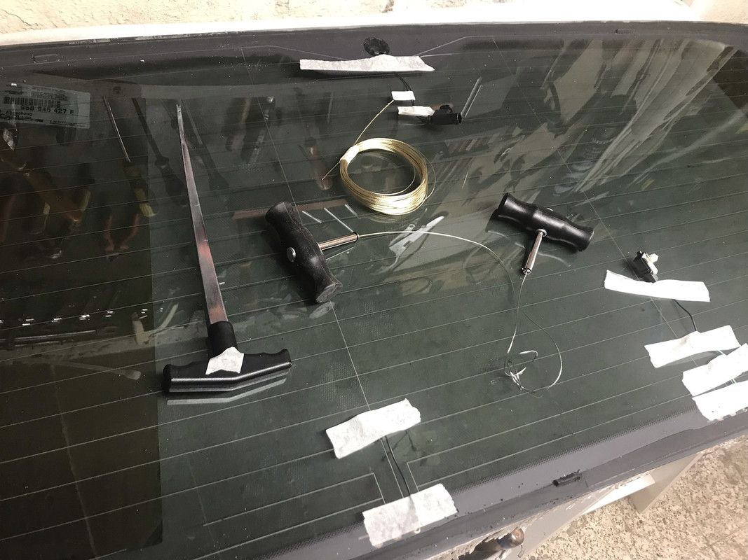

@lage salut Manu !c'est pas trop compliqué à retirer la lunette arrière pour passer le fil ?
C'est un joint collé ou c'est posé au pistolet ?
Messages : 837
@ Totoro78
Non pas trop difficile à faire il faut être à deux et pas être pressé :tongue:
C’est un joint fait au pistolet ( cartouche colle par-brise )
J’ai fait la découpe du joint une fois le hayon démonter
L’outil numéro 1 c’est pour percé le joint pour passé le fil
L’outil numéro 2 c’est le fil et les deux poignées pour couper le joint
Pour le collage je vais chez un spécialiste :vroum:

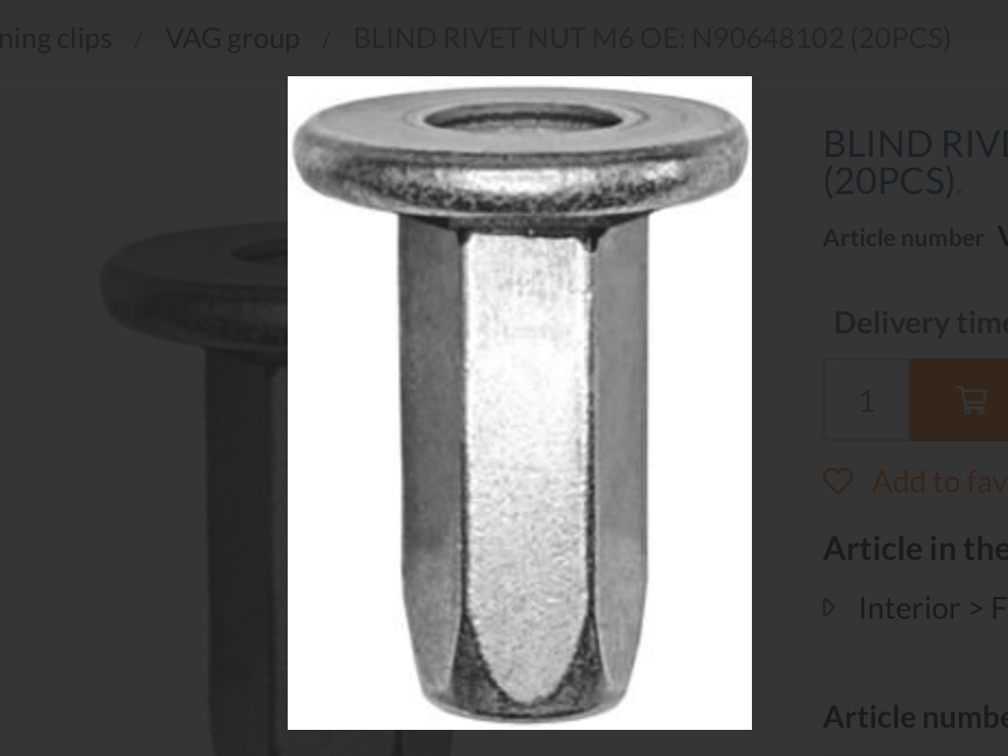

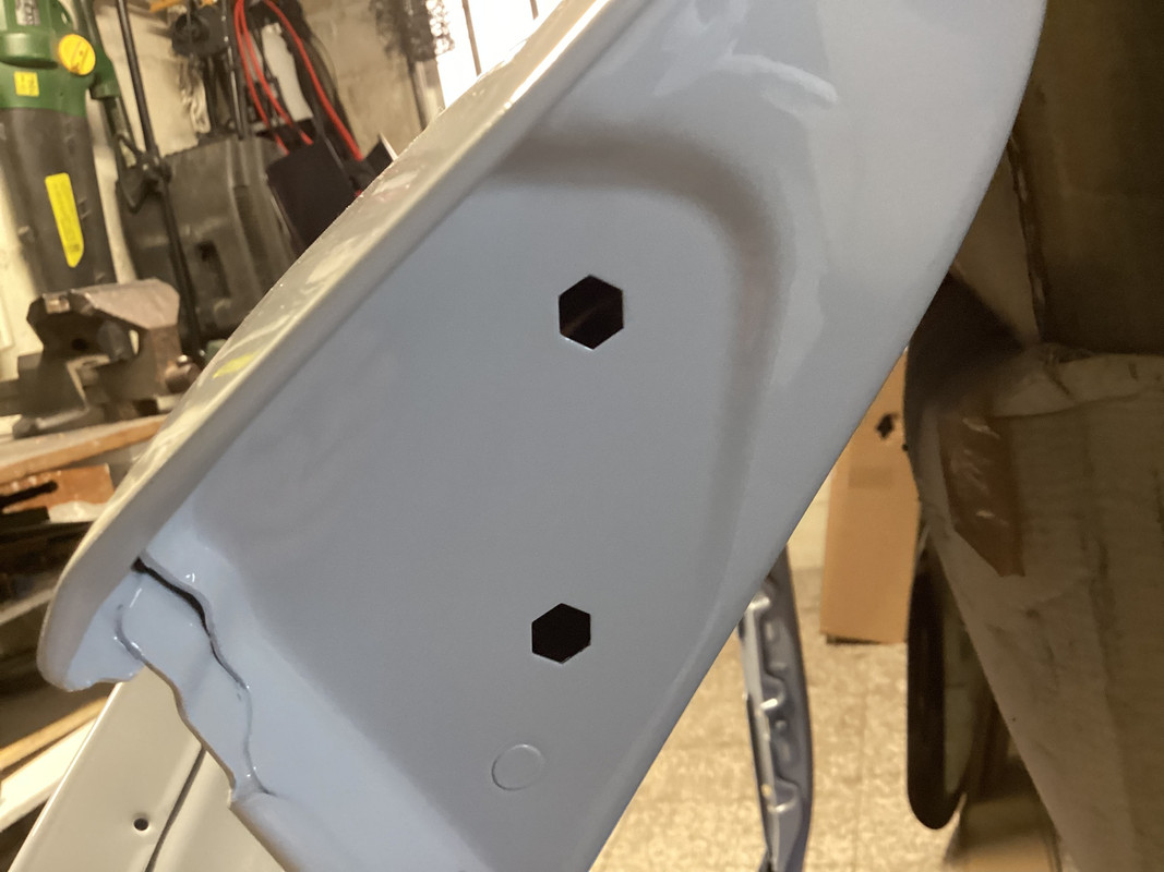

Petit Imprévu car sur le premier j’avais trouvé un hayon d’occasion

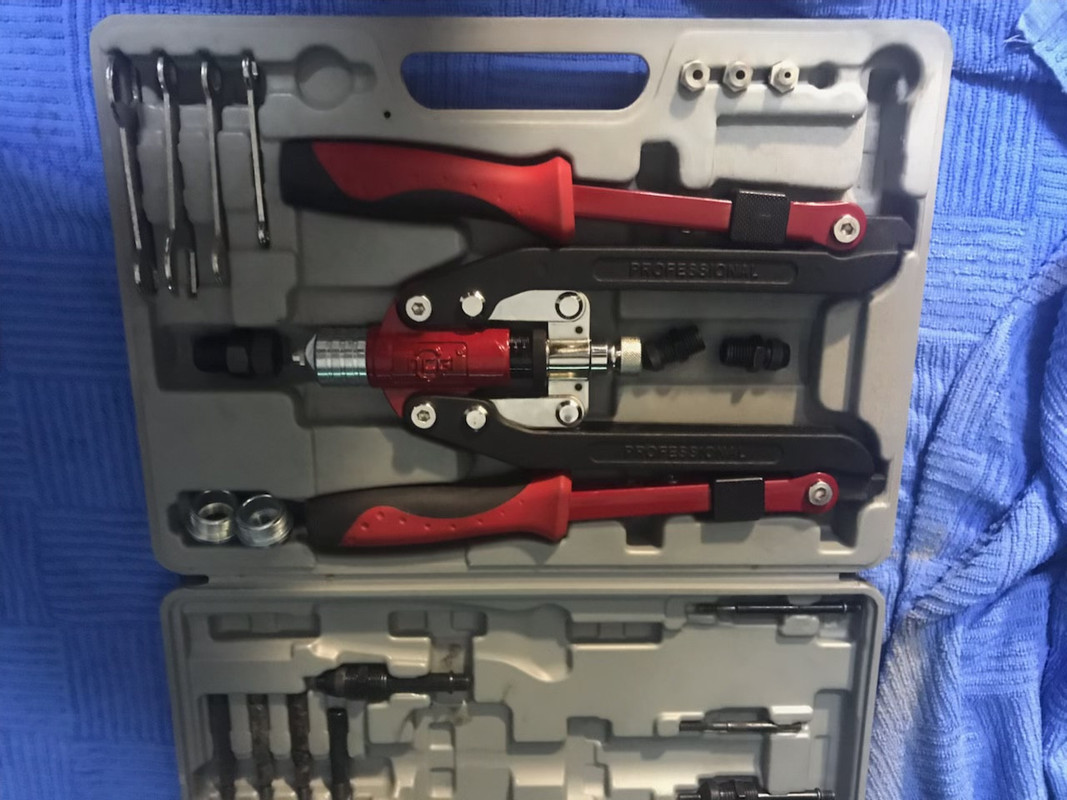

Sur le hayon Porsche ne met pas les rivets pour fixer les Clavettes de guidage :Rouge:
Réf N90648102 deux de chaque côté

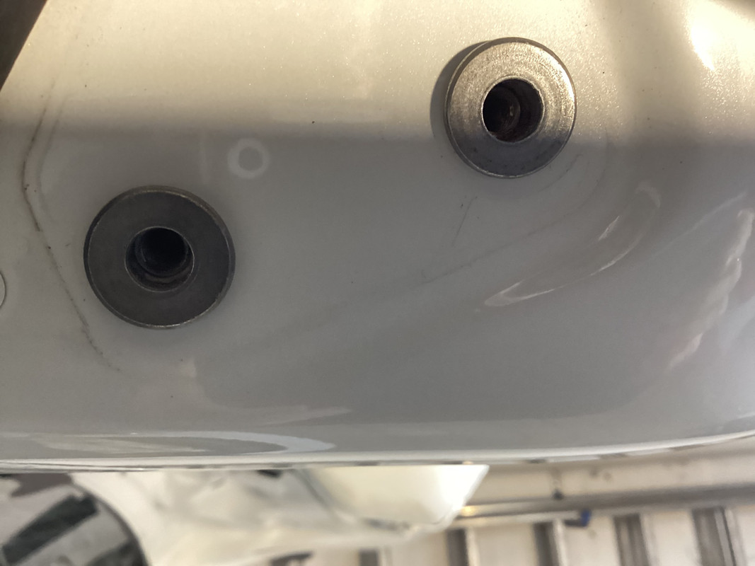

Il faut avoir la pince pour pouvoir les fixé

C'est riveté avec une machine electropirrative ?
Totoro78
Messages : 369
Message par Totoro78 »
C'est riveté avec une machine electroportative ?
Totoro78
Messages : 369
Désolé mon tel est dyslexique
Messages : 837
Avec la pince spécial ça va nickel
Voir photo plus haut :Alcooliques:
