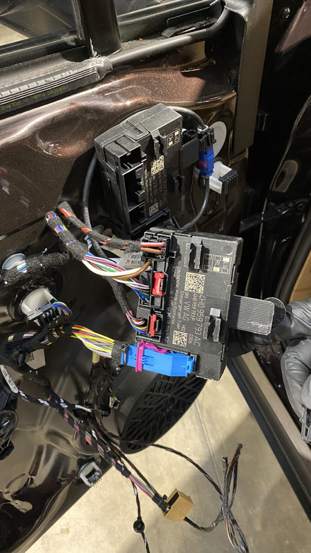

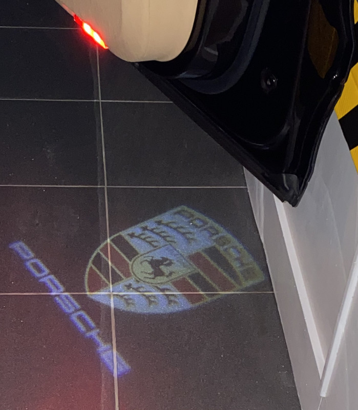

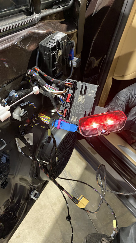

J’ai trouvé la solution pour ajouter les leds bas de porte sans avoir l’option d’origine
J’ai acheté deux faisceaux chez Porsche en France et deux boîtiers d’occasion ( car plus disponible chez Porsche)
Une heure de main d’œuvre et voilà le résultat en photo 😊

tout fonctionne bien ...
sauf.. coté passager
je viens juste de m'apercevoir que la vitre passager est inversée ( descente avec montée ) et fonctionne que par pulsions répétées !!!
le réglage du rétro aussi inversé ( moins grave )
comment faire pour reprogrammer le boitier ??
qui a la solution ou un conseil ???
merci de votre aide
Dominique
Messages : 837
Re: ampoules d'eclairage exterieur (sous portiere)
T’as pris les deux calculateurs de gauche ( même Ref)
DCSZ82
Messages : 19
Enregistré le : 01 oct. 2023, 19:13
Message par DCSZ82 »
Non
Un gauche et un droite
Deux réf différentes
Messages : 837
Bizarre
Il faudrait passer la valise
Si c’est qu’une inversion montée \ descente regarde les fils qui vont au moteur
faire un essai en les inversant
