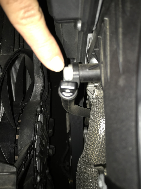

Messages : 901
Re: Problème niveau d’huile
Bonjour Hutch
Pourrais tu joindre une petite photo montrant l'emplacement du puits de jauge
Merci beaucoup
Messages : 4316
Voici la photo du puits de jauge sur SD.
Messages : 901
Merci ; y'a plus qu'à acheter la jauge
