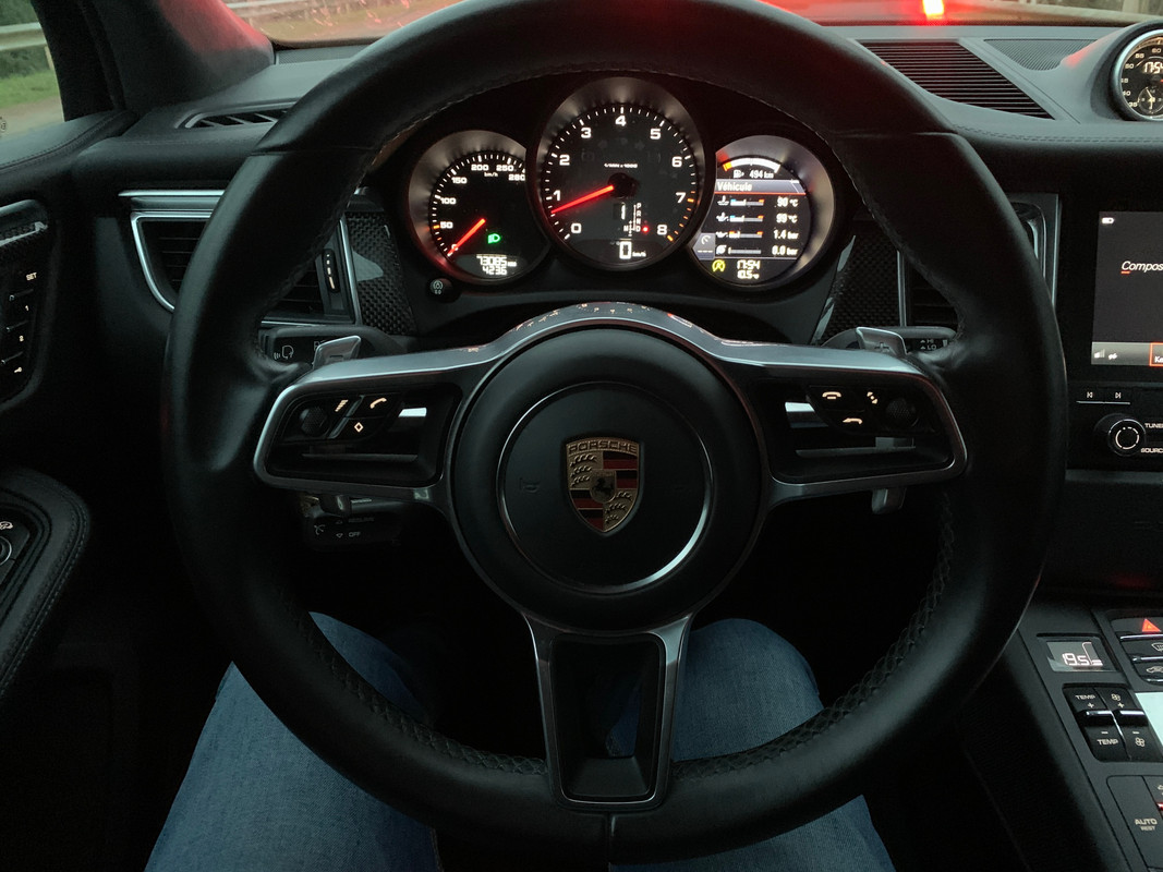

Comme l’écrivait Yoda74 en 2016, pour vérifier le niveau d’huile sur un Macan essence :
« Voici la manip....très simple :
Sur le volant à droite il faut tourner la molette pour avoir au tableau de bord (écran rond à droite) la pression de l'eau et d'huile.
Ensuite il suffit d'appuyer sur la molette pour faire apparaître le menu "niveau d'huile" et valider dessus.
Pour effectuer le retour menu : sous la molette il faut activer la touche symbolisée par une "flèche" en appuyant dessus autant de fois que nécessaire !. »
@+!. Yoda74.

Bonjour Bernie, merci beaucoup c'est très sympa, j'ai visionné sur une photo de l'intérieur de mon Macan en effet cela parait très simple, je testerai directement quand je l'aurai récupéré, car il est chez mon CP pour changement de pare-brise et peinture du capot. :Merci: :Alcooliques:

En même temps sur le SD, il y a le puits de jauge, mais il faut la jauge d’atelier.
Donc le moyen le plus direct reste la lecture sur le TdB.
