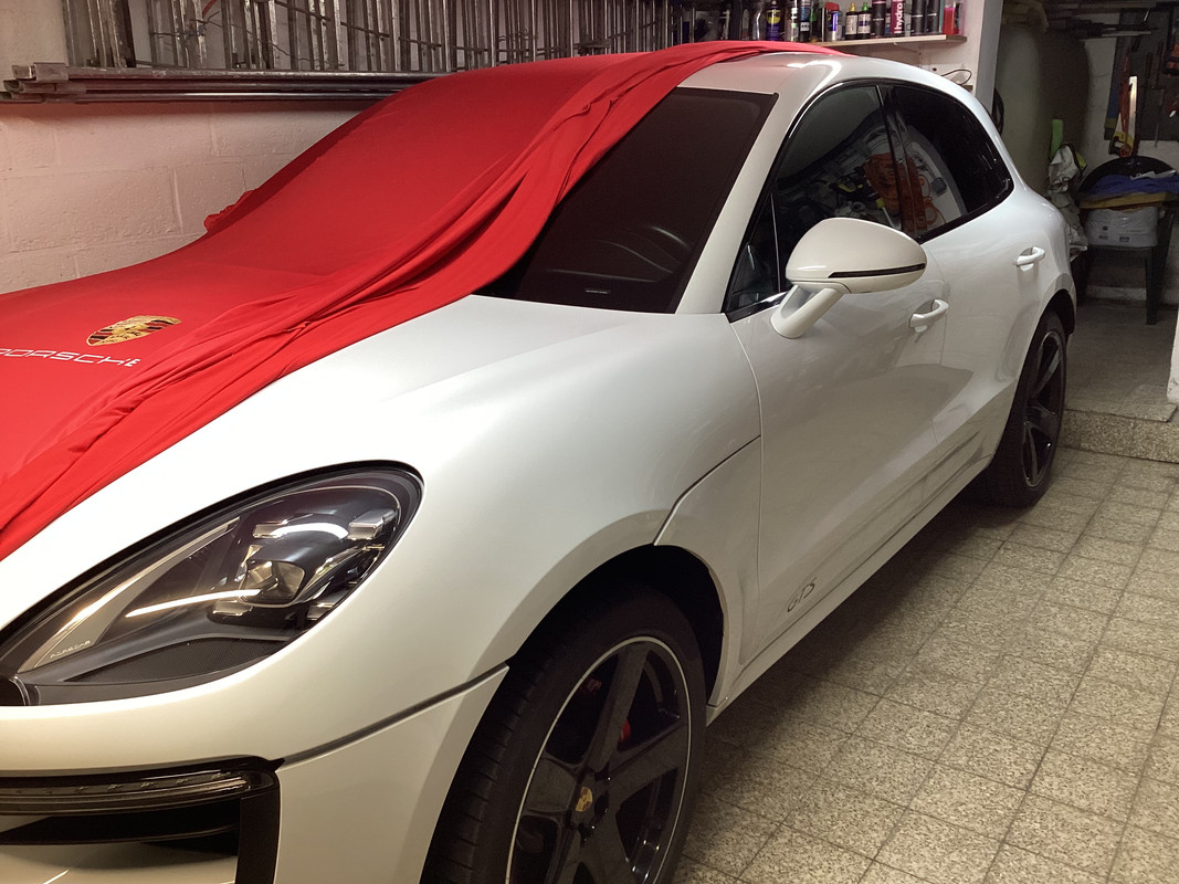

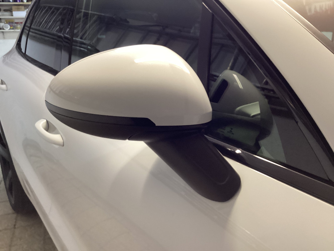

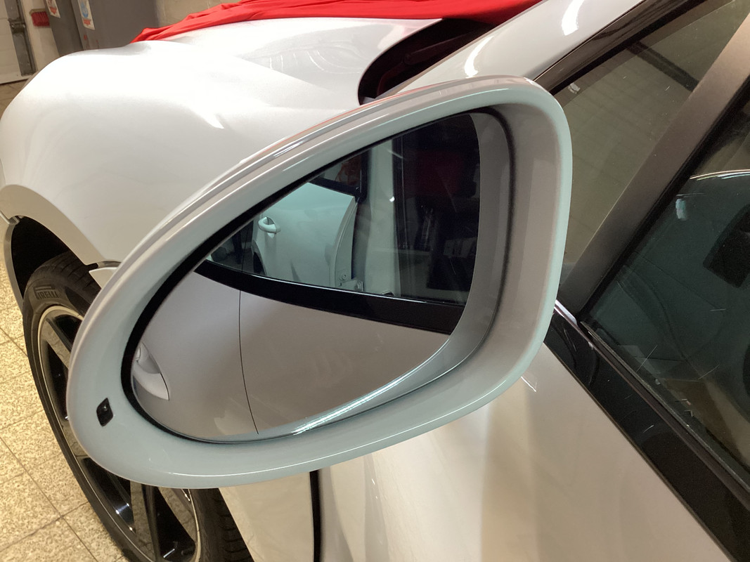

En attendant les pièces photos
Avant modification
Après modification

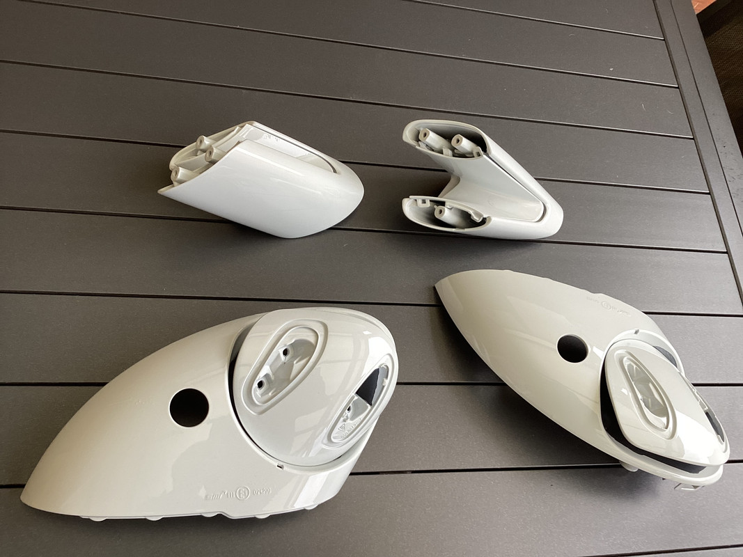

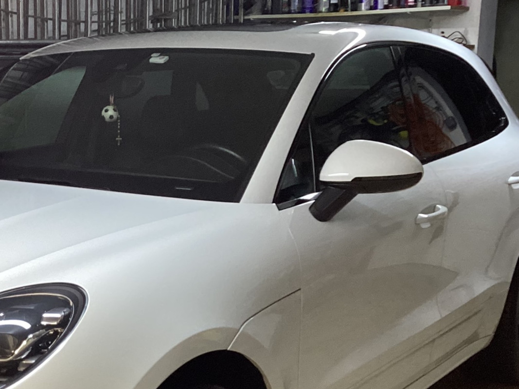

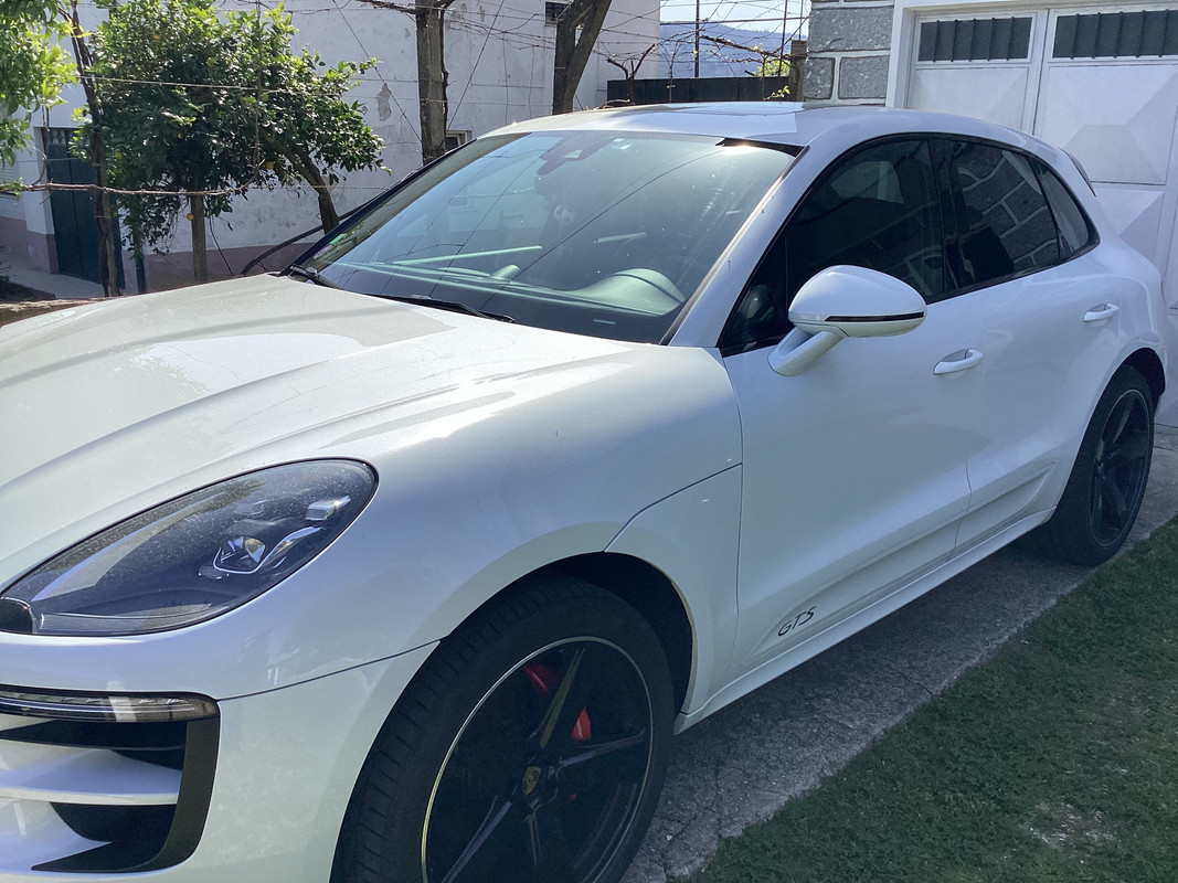

En attendant que les pièces arrivent et parte en peinture
Voici une photo avec le bas en noir brillant
Messages : 828
Re: Retro Pack sport Design en deuxième monte

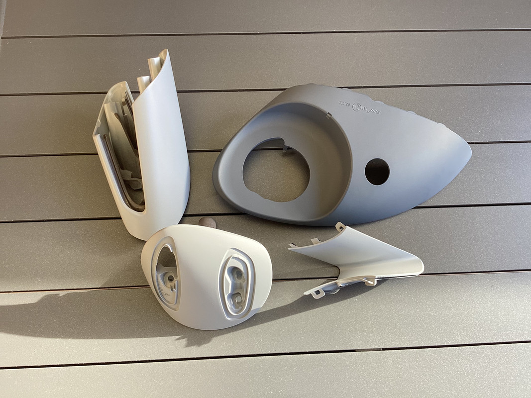

Reçu aujourd’hui toutes les pièces pour la modification
Ceux qui doivent être peintes
Messages : 828
Retour des pièces de peinture
Messages : 828
70 € Pour la peinture des 8 pièces

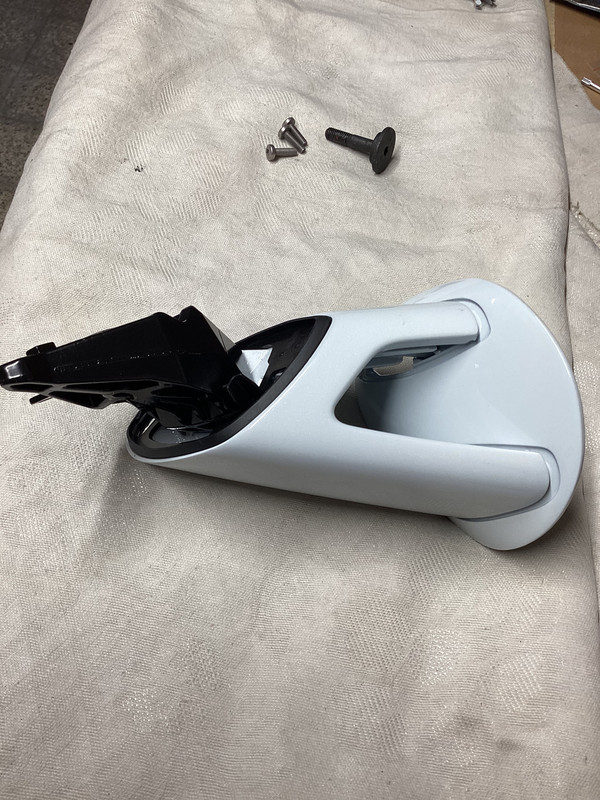

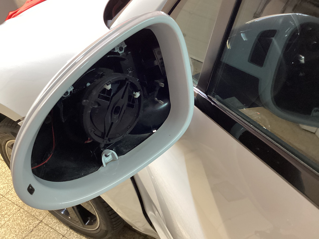

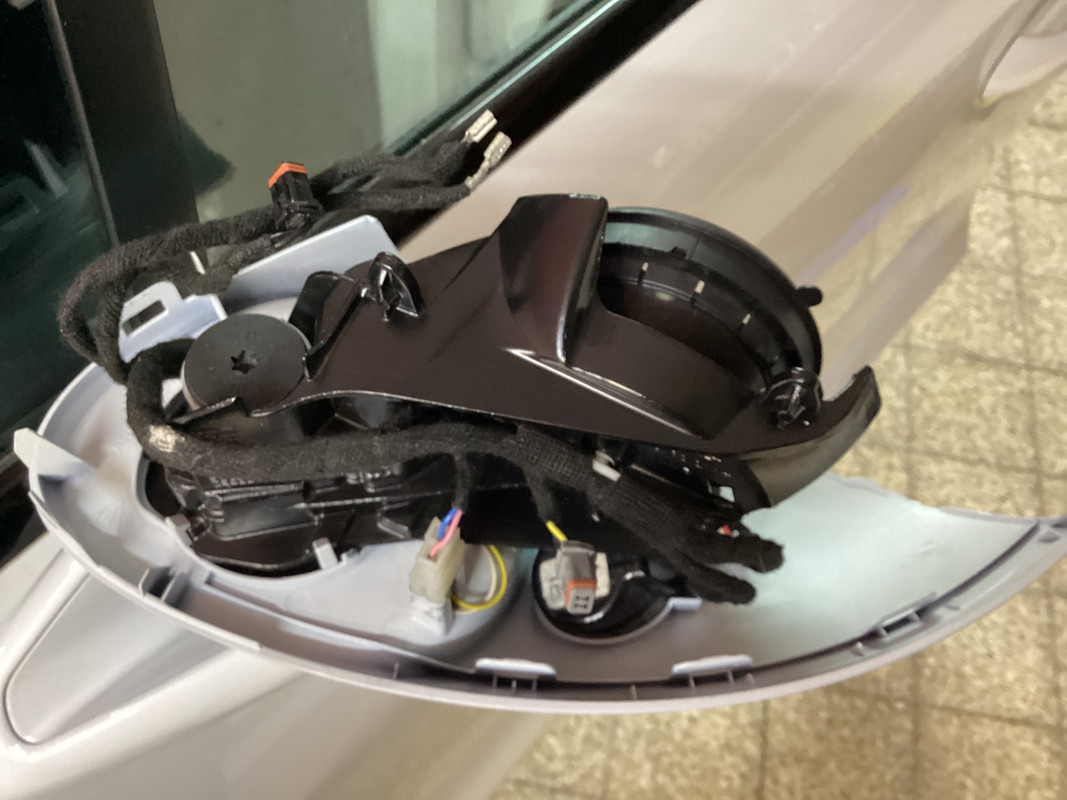

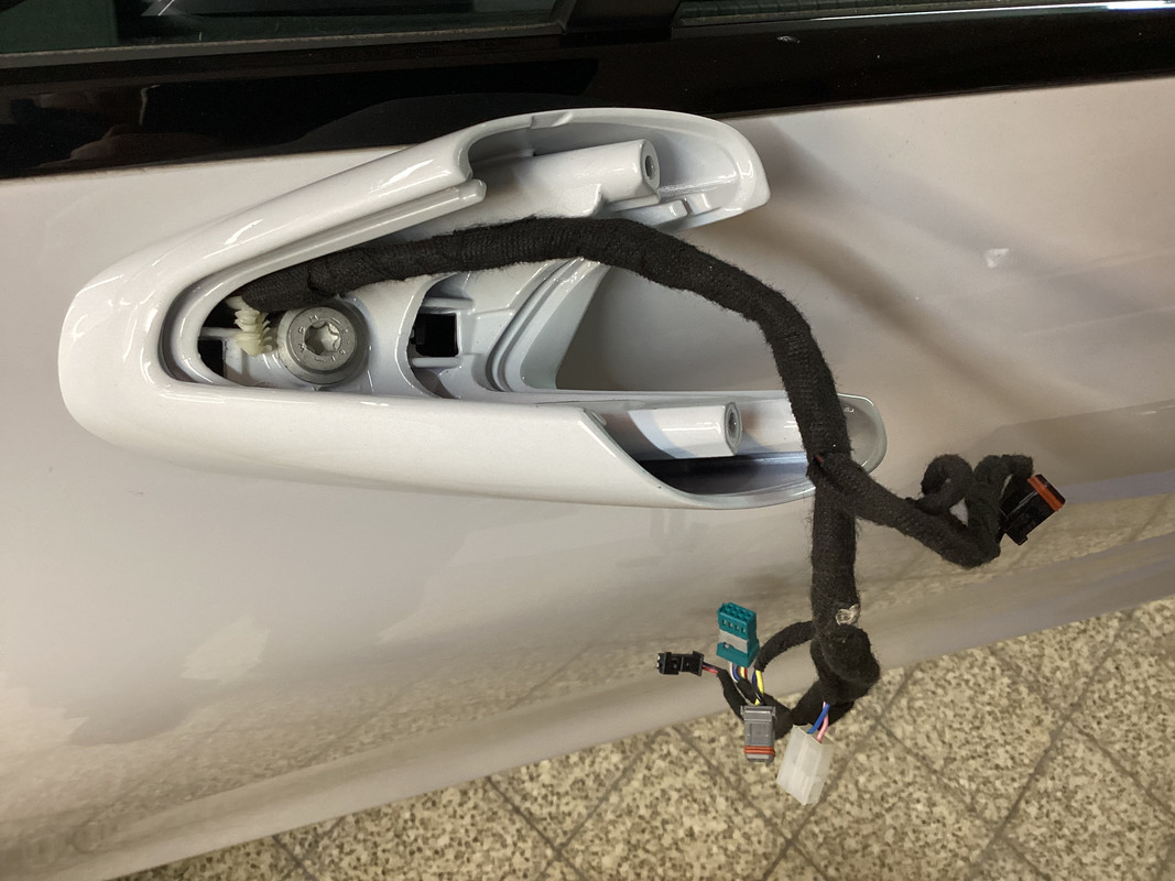

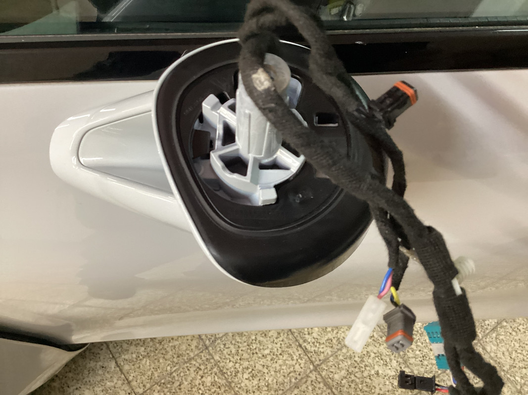

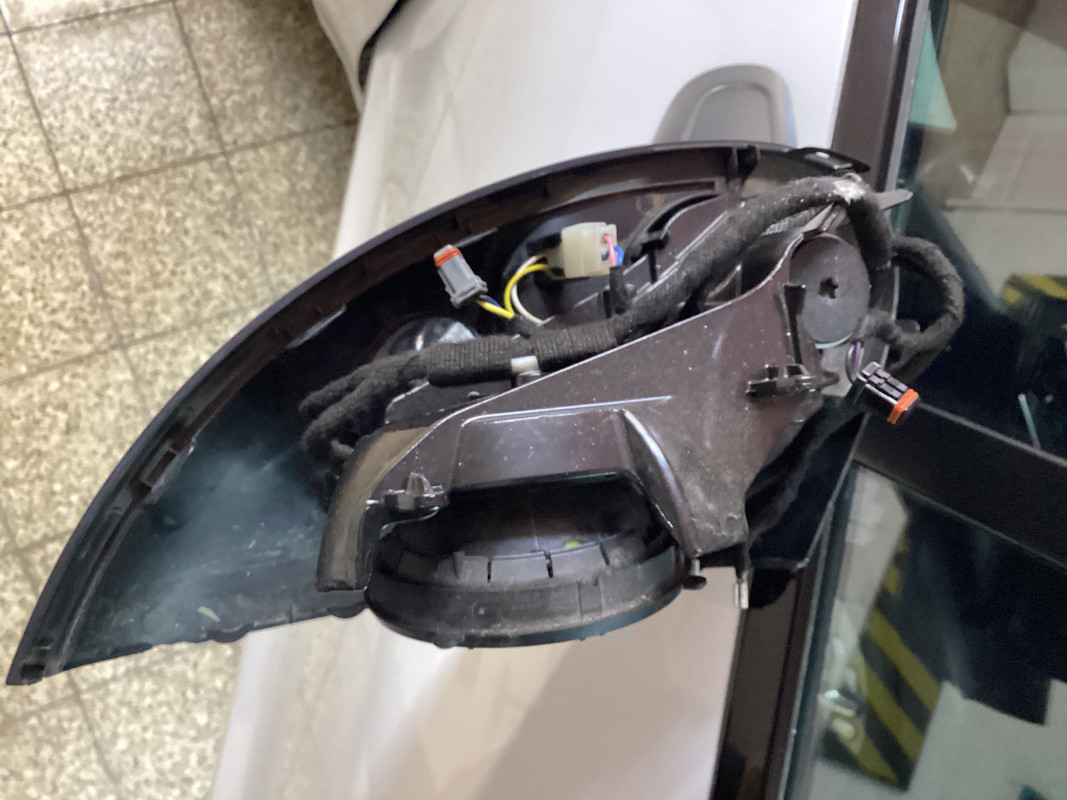

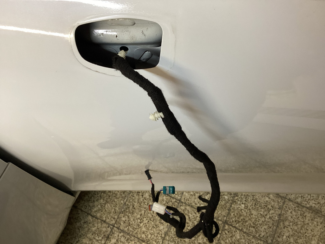

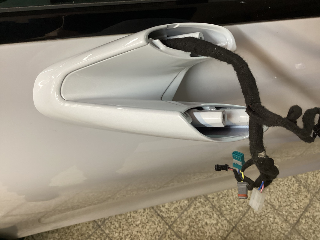

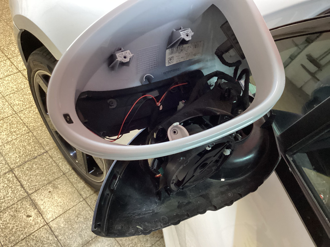

Démontage & remontage des rétroviseurs
En rouge les vis
En vers il faut tirer le panneau vers le haut pour le déboîter mais pas de trop à cause des fils
Enlever la glace et les trois vis
Débranché les câbles et enlever la grosse vis
Enlever la vis de maintient du rétroviseurs. (Sur la clé j’ai mis un peut de scotch double face pour maintenir la vis )

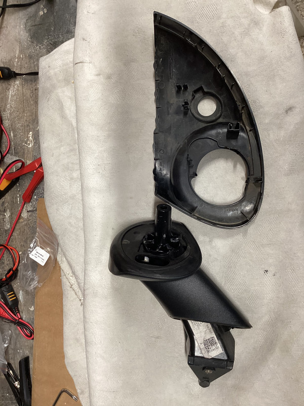

Les pièces qui ont étaient changer
Demain je ferai l’autre côté :Top: :vroum: :vroum:

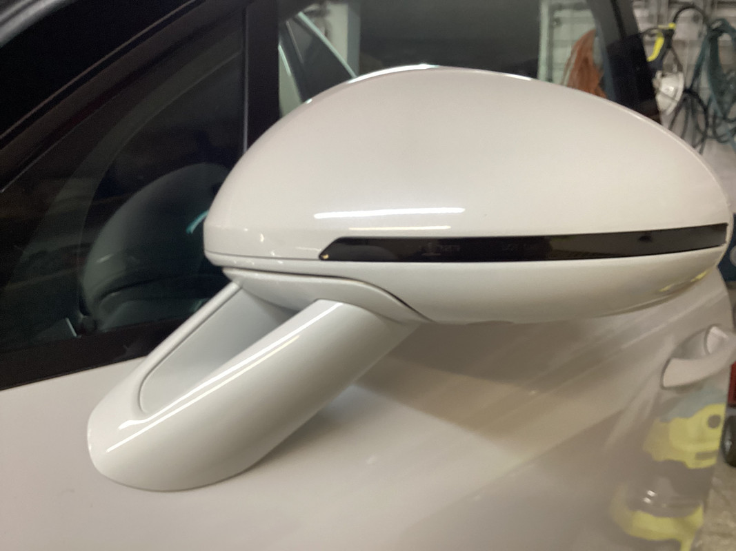

Messages : 828

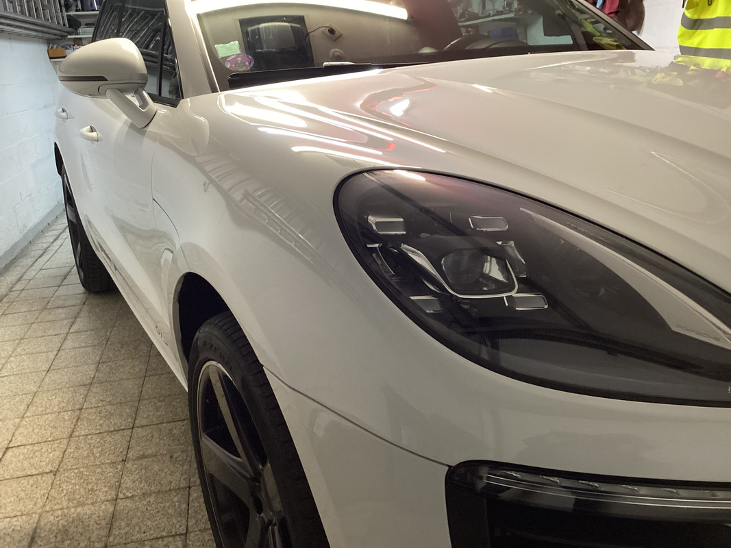

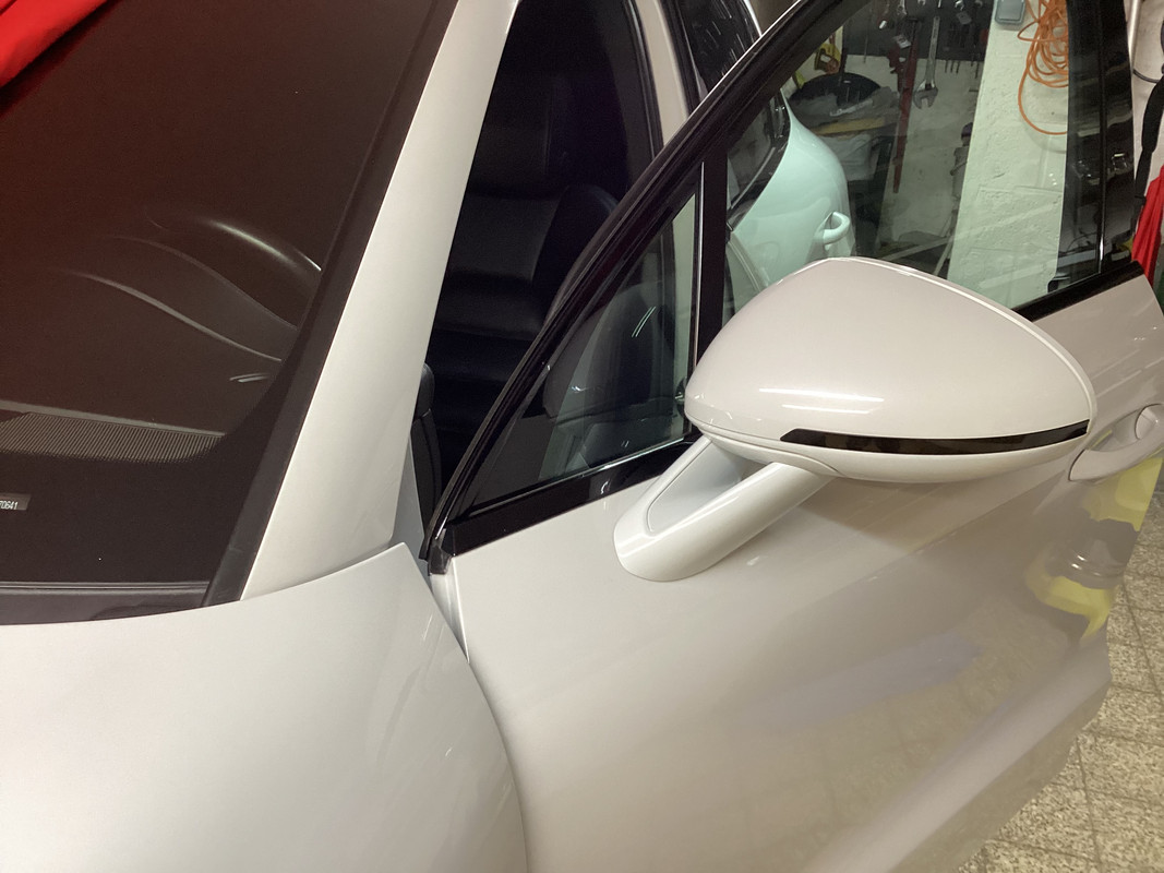

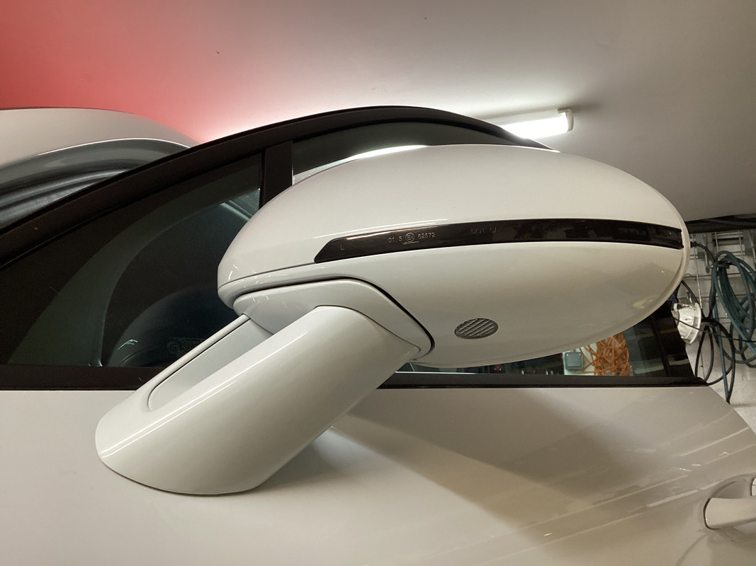

Montage du deuxième rétroviseurs effectué
Messages : 828

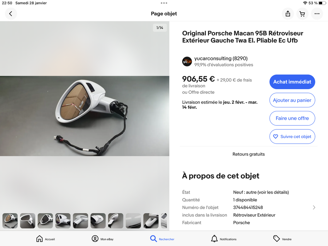

Prix d’un rétroviseur sur eBay :Rouge:
Largement gagnant en kit chez teile :Top:

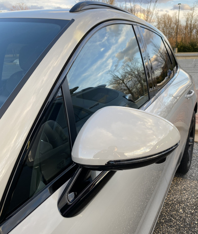

Messages : 828
Vidéo clignotants dynamique
