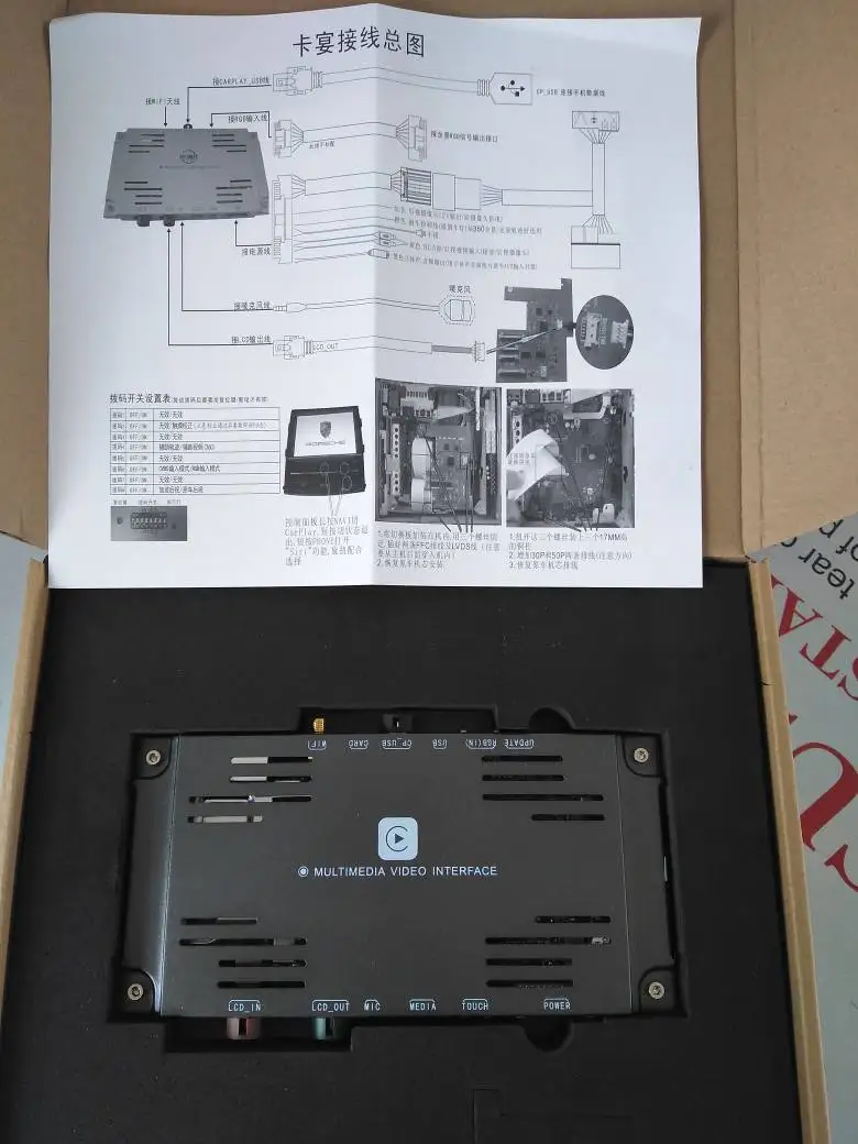

montage car play sur PCM 3.1 V4.73
[/video]
[/video]

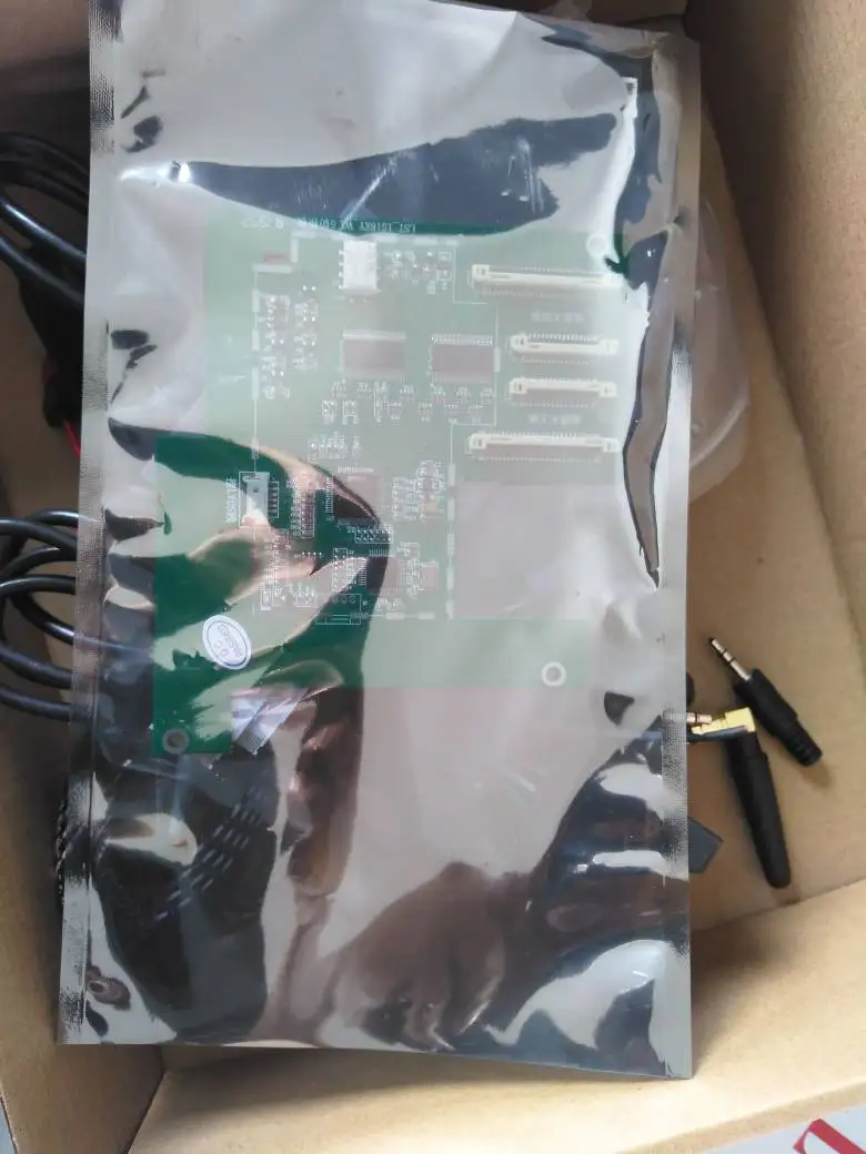

mise en place de la carte des napes

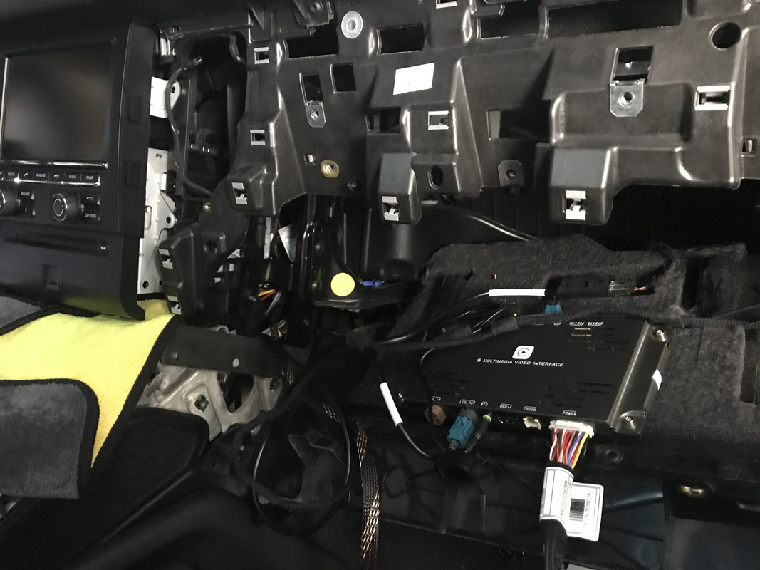

le seul emplacement possible pour mettre le boitier il faut descendre la boite a gant
et le mettre par le dessus
qu'elle boulot il faut pas être gaucher...............

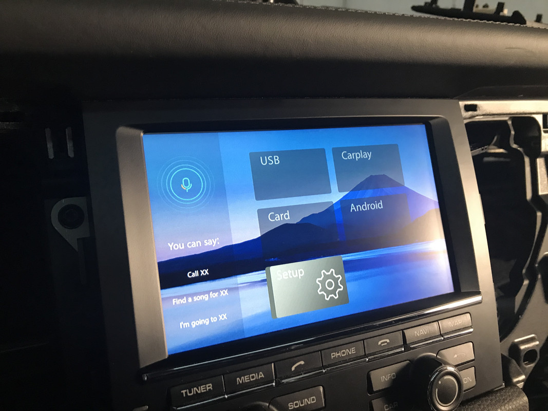

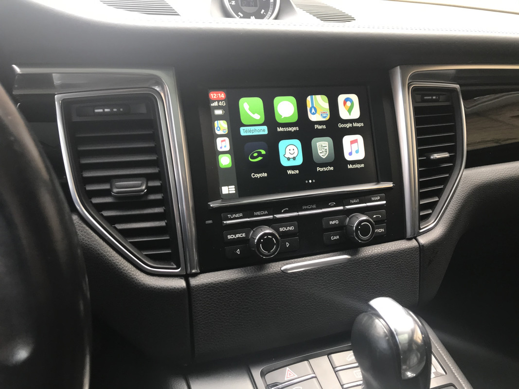

Re: montage Car play
Bonjour MAYO
J'ai pas eu le temps de faire des essais des connections d'origine AUX et USB
et avec le confinement plus dur a faire des essai

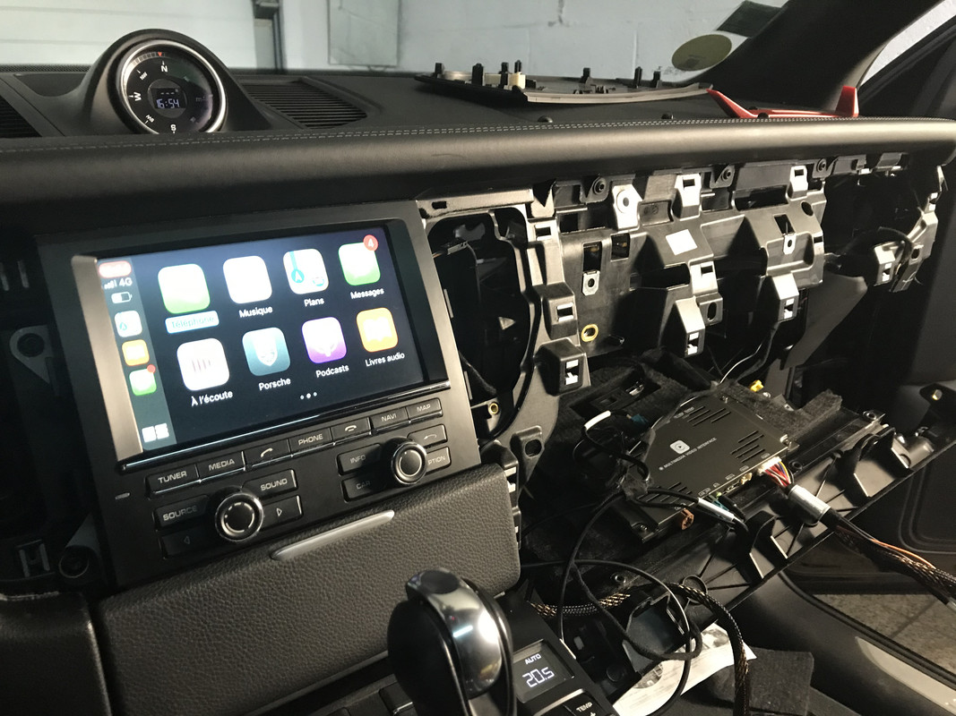

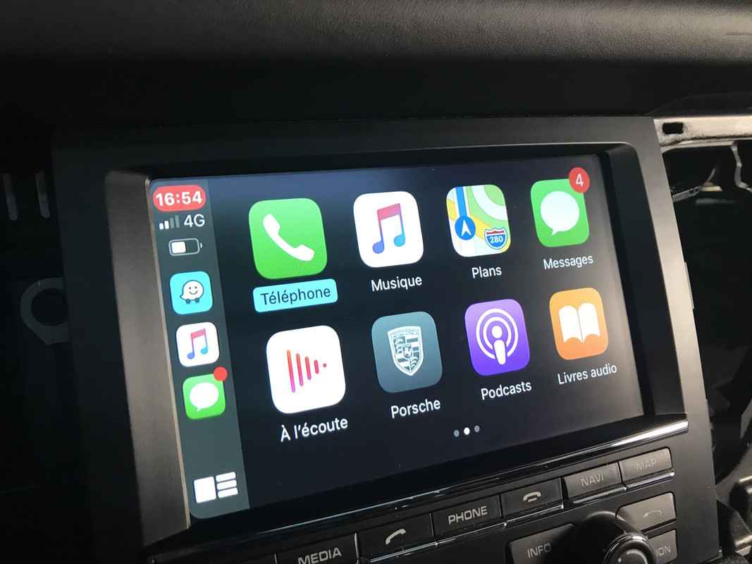

pour l'utilisation je me serre surtout de la menageries commander par la voie ............ la c'est au top lecture des textos et réponse
Waze fonction très bien
coyote il faut que je prenne le forfait pour le car play
plans....ok
google maps ......ok

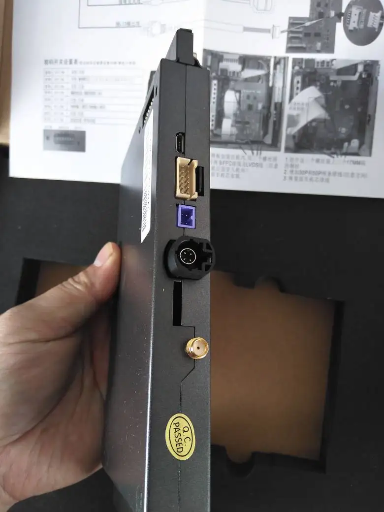

montage
aérateurs toujours aussi dur a sortir ..........j'en ai cassée un............... meme avec l'outil

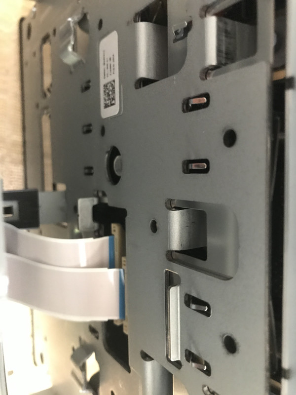

l'ouverture du PCM pour installer la carte aucun problème il faut pas être gaucher

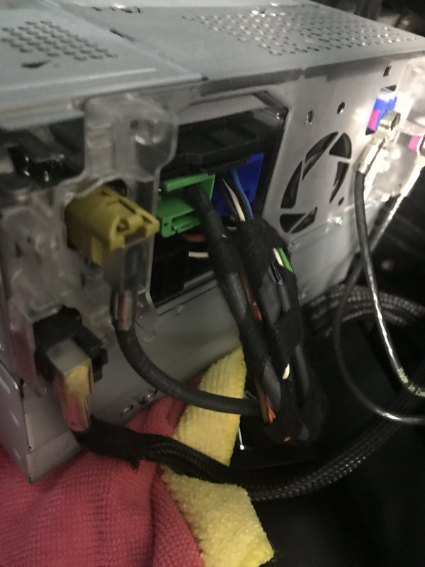

par contre pas de place pour mettre le boitier derriere le PCM
obliger de descendre la boite a gants pour le mettre au dessus
passage du fils pour le micro coté passager et par le plafond pour le mettre a cote du plafonnier
Boutique officielle Sinairyu chez AliExpresse
https://fr.aliexpress.com/item/4000176134703.html
plans....ok
