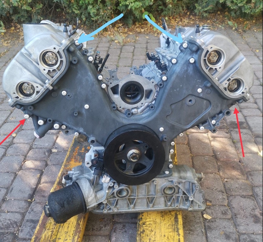

Oui c’est bien celles-ci

Re: Fuite Carter de distribution moteur : Macan GTS
As-tu verifié ces 2 autres?

Message par Macan s 99 »
Non j’ai pas d’accès pour voir les autres. D’autres sont en causes ?
Non je n’ai as vérifier ces deux autres je vais regarder ce soir elles ont l’air bien accessible.

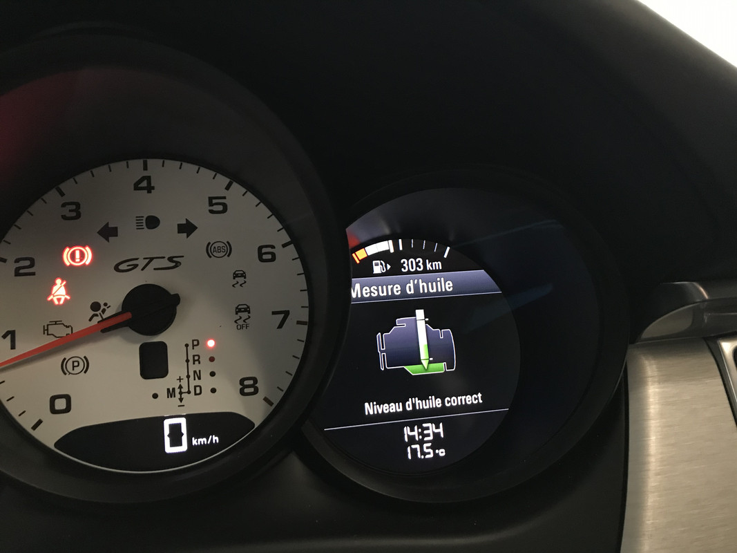

Messages : 837
Vos indicateur d’huile ( jauge électronique d’huile)
Indique niveau plein ou à moitié
Avant la fuite j’avais le niveau plein le trait vers jusqu’en haut
Et depuis le remplacement des vis
Et même après l’entretien ils m’ont laissé le niveau plus bas voir photo
Je me pose la question es que il y avait trop d’huile

Messages : 837
Normalement le niveau d’huile ne joue pas avec la pression du moteur
Mais pourquoi ils ont mis moins et leurs réponses …..il a toujours était comme ça ……
Sur mon ancien SD. Lui il était toujours au maxi
Celui-là dès que je les eu était aussi au maxi
Voir comment les autres macan
Macan s 99 a écrit : 18 mars 2024, 10:02 Non j’ai pas d’accès pour voir les autres. D’autres sont en causes ?
Les 2 des fleches bleues sont les plus accessibles, il suffit de deposer le cache moteur ;)
Messages : 139
lage a écrit : 18 mars 2024, 10:19 :cheers:
Tant que c'est vert c'est ok, mais assez près du mini.
ma jauge est plus haute ;)

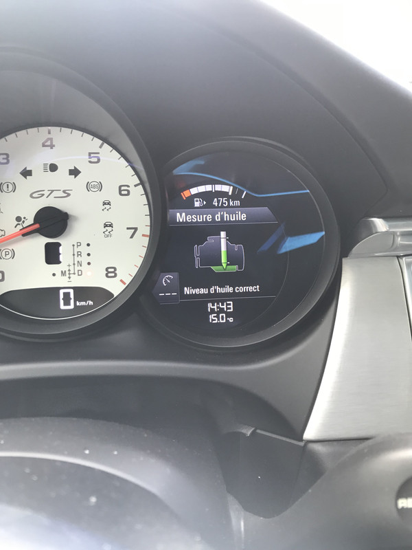

Messages : 837
Voici une photo prise aujourd’hui sans contre jour
Niveau correct ( à moitié bien entre les deux repères bas et haut )
