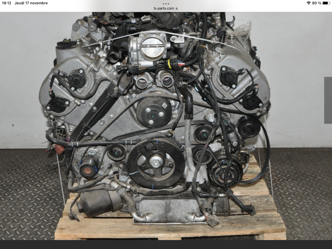

A tout hazard sais-tu quelles visses posent problème, et le nombre changées car je viens d’avoir CTF performance sur paris et ils sont bien chargés mais accepteraient de me changer les visses s’il ne faut que démonter la face avant de la voiture et 4 heures de main d’œuvre. C’est très compliqué de trouver un garage. Je tenterai bien ça avant d’aller chez la maison mère.
Si tu as une photo ou un plan je suis preneur :-) j’ai vu la photo postée avec le moteur tombé et toutes les visses mais lesquelles sont accessibles facilement une fois la face avant retirée, voir même sans la tomber.

Bonne nouvelle rdv pris dans 10 jours à Lille avec Félix, accueil au top un vrai plaisir. Devis conforme à ce que tu m’avais dit 4 heures de mains d’œuvre et 4 visses à changer. Je te remercie car ce n’était pas gagner avec leS CP de région Parisienne.
