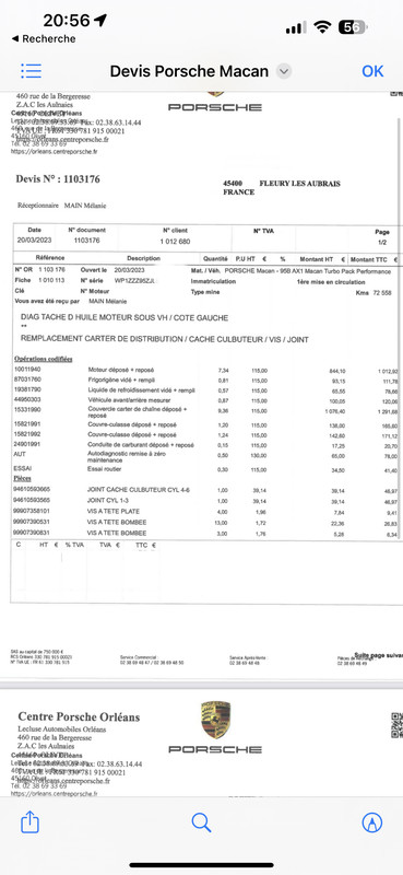

Si il y’a que l’intervention pour les deux vis alors je ne suis pas inquiet on reste sur un budget « raisonnable » mais si il y’a démontage du moteur j’espère bien obtenir 70% d’ailleurs c’est cette opération qui coûte en moyenne 4800€ non ?

La réparation est cependant complète (sur les forum us certains reviennent en disant que après les deux vis remplacés au final ils ont fait remplacer le carter).

Je viens de rentrer de mon intervention bilan 2 vis changées, 4 heures de main d’œuvre. Tarif 720 euros. À cela prise en charge à 50% soit 360€..
Pour information la procédure est connue il n’est pas nécessaire de déposer tout le bloc moteur.
J’avais deux devis d’autres CP à 4800€,
Je vous recommande la CP Porsche de Lille. L’accueil est au top, rien à dire si ce n’est que le personnel est au top. Du professionnalisme que je conseille fortement

Deux vis seulement c’était le début
J’ai due rouler plus de 3 000 km avec cette fuite pour avoir 4 vis à remplacer
