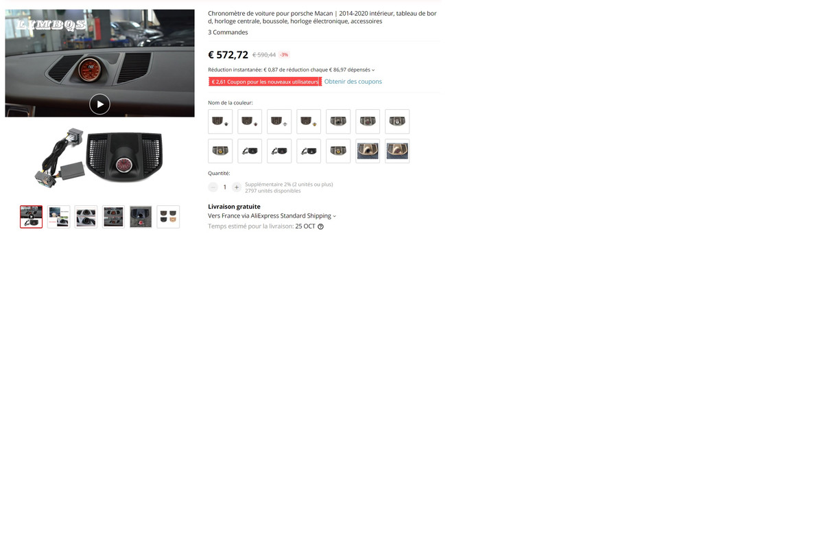

Moi je voudrais simplement acheter le chrono et l'installer, c'est juste pour l'avoir pour l'heure et pour faire plus fun !
Messages : 836
Re: Ajout Pack Chrono
rico29170
Messages : 24
Enregistré le : 05 sept. 2020, 23:11
Message par rico29170 »
J'avais déjà vu sur Ali l'horloge simplement sans le support mais celui là non.
Merci a toi, je vais acheter ça !

l'as-tu commandé, et est-ce compliqué à installer?
Messages : 836
bonjour
non pas du tout sur le miens il est de série
il faut démonté le PCM pour avoir accédé a la prise

Salut
A bon il faut démonter le PCM, je pensais que la prise était sous le cache. Il n'y à pas moyen de récupérer la prise par dessus ?
Merci :coucou: 8) :D
Messages : 836
Bjr
Derrière la grille normalement il n’y a rien de prévu pour le branchement
Un collègue sur sont panarema
Il a due passé un faisceau
Pour le branchement
