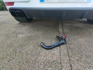

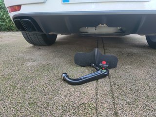

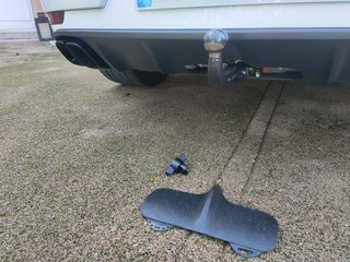

Bon, finalement, je me réponds à moi meme et pour aider la communauté.
L'attelage a été monté par moi-meme, avec un faisceau spécifique compatible Porsche. Celui-ci se connecte sur le réseau natif du véhicule. Pour info, le véhicule proposait déjà l'option "prédisposition Attelage"
Un calculateur spécifique Westfalia était fourni avec le kit. Il se positionne en l'endoit prévu dans la malle arrière droite et j'ai juste eu besoin de connecter la prise du véhicule sur ce calculateur.
Je n'ai pas réalisé de codage spécifique, étant donné que dès qu'il y a un connexion à l'attelage (porte vélo, remorque, autres), le véhicule se mets en dispostion attelage connecté. (gestion des clignotants suppl.dans le combiné, ESP mode remorque, radar de recul OFF, etc...).
Le crochet d'attelage peut se fixer/s'enlever rapidement via une molette et une clé permet de vérouiller le tout si jamais.
J'ai crée une ouverture sur le bas du diffuseur arrière qui s'ouvre ou se ferme via un cache aimanté, qui reprend la forme du diffuseur. De l'extérieur, on ne voit strictement rien lorsque tout est rangé...
Une belle manip ! ;)

jean488 a écrit : 05 nov. 2022, 15:43 Cool, du coup tu as aussi mis les boutons électriques pour sortir et rentrer l'attelage ?
Non, c'est une version à montage manuel.
Mais surtout, j'ai fais en sorte que cela soit totalement invisible aussi.
Je joint sur le prochain message quelques tofs de la réalisation. :Top:

Quelques photos au passage pour illustrer tout cela:
Cache découpé dans le diffuseur arrière de façon très précise, et j'ai rajouté 3 points de fixation via des aimants extra fort pour la fixation au spoilers + une chaîne de secours si le cache venait à tomber pour x raison.
