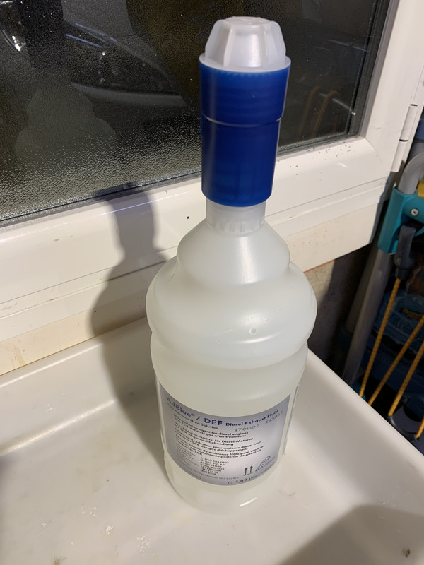

Bonsoir
J'utilise ce type de bouteille de 2 l
La première achetée chez Höfer Chimie (lot de 4), puis tu la remplis à partir d'un bidon 10 l acheté chez Total, ou à la pompe

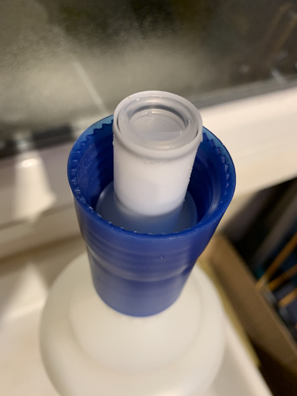

Ça se visse à la place du bouchon d'AdBlue ; tu appuies sur la bouteille et là, "glou glou" ça se remplit ; pas une goutte à côté ; si c'est plein ; ça s'arrête
Je met 5 bouteilles tous les 10,000 (10 l) depuis le début ; jamais eu de message (45,000 actuellement)
Normalement, les bouteilles ne peuvent être remplies, mais en dévissant fermement la partie bleue du corps de la bouteille (à la multiprise, éventuellement), ça supprime la sécurité et elles deviennent réutilisables
