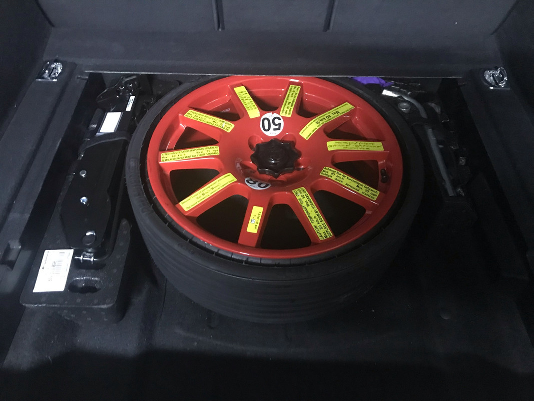

> ET la roue vient avec un cric qui va bien ? Je note que il y a un écrou pour la verrouiller à sa place, je ne pense pas avoir ça dans mon coffre, il faut que je vérifie...
Le circ n'est présent qu'avec l'option roue de secours, dans le sous-coffre.
Sinon pas de cric. L'adaptateur pour les boulons de sécurité est dans la pochette d'outils - à côté de la roue, ou planqué à gauche du coffre.
tu as un trou pour mettre la tige de fixation
pas oublier la clé pour démonté la roue
pas oublier le démonte valve
Pour dégonfler le pneu plus vite
Tu dévisse l’ obus de valve
Pour le remettre à ça place
le crick je les eu avec la roue

Je ne vois pas de roue de secours autre qu'en 18'
Je suis équipé en 20', j'imagine que le différentiel ne doit pas trop aimer...
Je corrige:
En fait, calculs faits il n'y a qu'une différence de 5mm sur le diamètre total entre la roue de secours en 195 75/18 et la roue en place en 295 40/20
Je corrige:
Re: Et m... crevaison !
Bah! Le différentiel travaille tout le temps dès que l'on n'est pas exactement en ligne droite avec deux pneus gonflés exactement pareil.
Et la taille totale de la roue (métal + pneu) ne doit pas changer beaucoup entre 18" et 20" : ça c'est la taille de la roue en métal, auquel il faut ajouter la taille de caoutchouc, indiquée par la 3e indication sur les pneus - en pourcentage de leur largeur (au passage, il n'y a pas plus débile que ces indications mélangeant pleins d'unités et format : largeur en mm puis hauteur de caoutchouc en % de la largeur, puis hauteur de la roue métal en pouces...).

Trouver chez Porsche
Cric réf 95872121101
Clé à douille p.boulons réf 95572113501
Bac de logement polystyrène outil réf 95B012109….cric
Bac de logement polystyrène outil réf 95B012109A …outil
