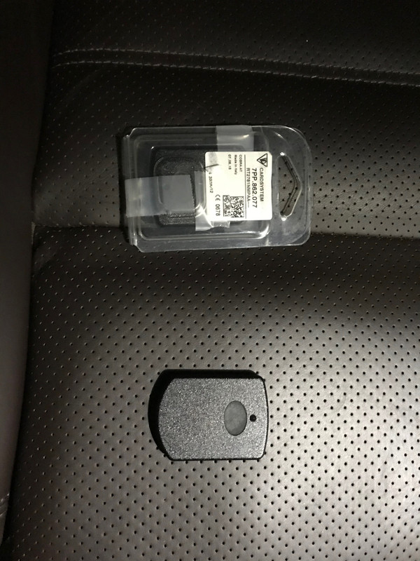

Une interrogation j'ai trouve dans le vehicule 2 telecommandes, 1 avec un bouton qui allume une petite lumiere rouge et l'autre qui ressemble à un transpondeur, pouvez vous m'eclaire sur le sujet? Utilité où dois je garder ces 2 elements?

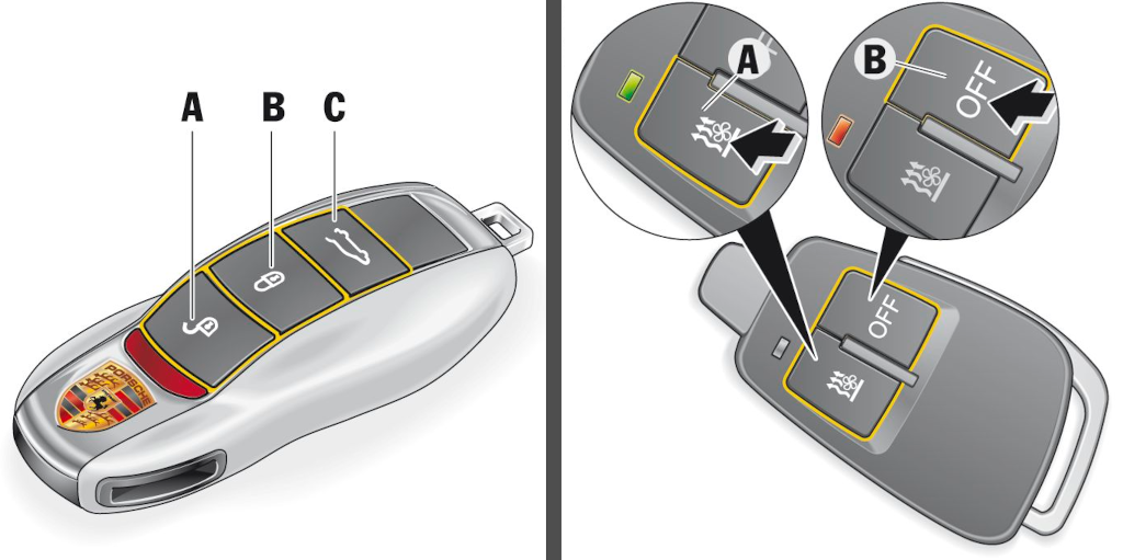

Normalement un Macan vient avec deux clefs pour l'ouvrir et le démarer, plus sur certains marchés une 3e clef pour démarrer le pré-chauffage à distance.
Pour les autres télécommandes, aucune idée; il faudrait en poster une photo. Peut-être une alarme?

Bonjour merci pour votre reponse, jevais poster des photos pour que cela soit plus clair

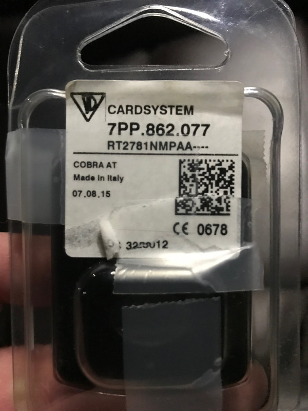

a priori il s'agit d'un systeme d'alarme anticar jacking et traqueur mais aucune idee de savoir s'il faut garder les 2 boitiers sur soi ou dans le vehicule ou l'iun ou l'autre....
Re: boitier
Oui c'est une alarme. Installée en option par certains concessionnaires (7PP.862.077 est un code de pièce officielle Porsche, et on trouve ces télécommandes avec ce code sur Ebay, décrites comme un Porsche Alarm Cardsystem). Cobra est l'ancien nom du constructeur, Vodafone Automotive, mais je ne trouve pas ce système sur leur site web - peut-être qu'il est remplacé par leur Protect & Connect 5.
EDIT : ça viendrait avec le Car Connect + qui comprend l'option tracking. As-tu cette option?
Tu as vérifié s'il y aurait la notice dans la pochette des manuels? Sinon contacter un concessionnaire Porsche, vu que c'est un système qu'ils semblent avoir installé.If the vehicle is moved without the driver card present, Vodafone Automotive's Secure Operating Centre is alerted instantly to a potential theft. This means that even if your vehicle is taken using your own keys, the theft is detected immediately.

merci pour cette reponse, je ne sais pas si j'ai le systeme tracking
Peux tu m'eclairer sur ce que je dois faire de ces 2 boitiers , un sur moi un dans la voiture ou les deux ou aucun, bref j'ai cherché aussi sur le net et pas de reponse evidente

J'ai rajouté une copie des courtes instructions du Protect & Connect 5 au dessus.
- Ne jamais laisser ces télécommandes dans la voiture (sauf si tu ne veux pas utiliser l'alarme)
- Avoir une télécommande sur soit quand on conduit.
Il y a deux télécommandes identiques pour permettre d'avoir deux conducteurs, chacun ayant une clef Porsche et une télécommande de l'alarme.
EDIT : apparemment il faut un abonnement et s'enregistrer auprès de Vodafone pour ce genre de système de tracking : https://www.macanforums.co.uk/viewtopic.php?t=5756
