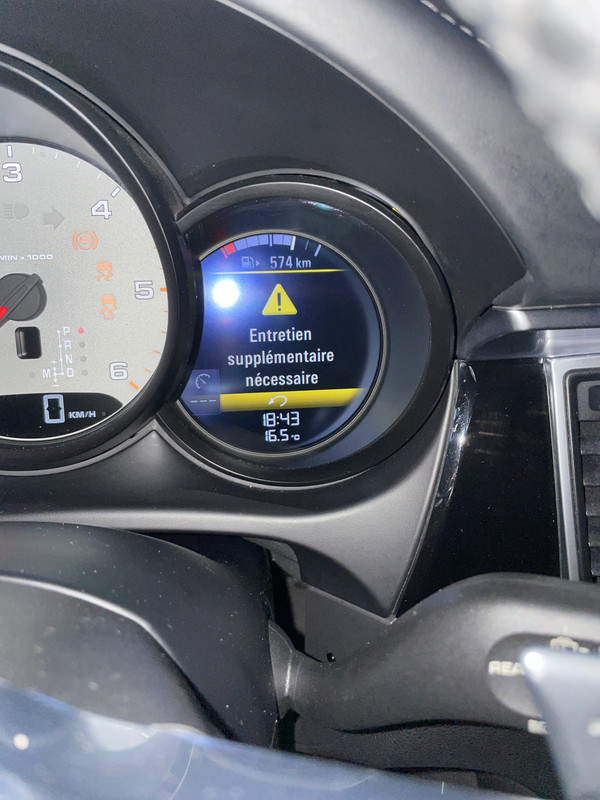

Bonjour la Team Macan,
Comme énoncé dans la présentation, je suis l’heureux propriétaire d’un macan S diesel.
Depuis hier matin j’ai un message au démarrage « entretien supplémentaire nécessaire ».
Avez-vous déjà eu ce message et à quoi correspond-il?
Merci par avance à tous pour vos retours d’expérience.
Re: Message « entretien supplémentaire nécessaire »
Il va falloir que tu nous en dise plus:
- kilométrage
- entretiens effectués
- utilisation (urbain, route, etc.)
- éventuellement une photo du message qui apparaît
- kilométrage
Vas dans écran multifonctions, dans la rubrique ou il y a les temp moteur et autres.
Valide et regarde ce que tu as comme échéance pour les entretiens, kms et dates, tu en as peut-être un qui est passé en date.
Dis-nous ça en retour.
Merci Hutch pour ton analyse.
Alors j’ai checker et aucune échéance en retard.
La plus proche est pour 2024 ou 14000kms..
Dans ce cas, il faut lire les codes pour savoir ce qui déclenche le message.
Merci à toi Hutch pour ton temps.
je vais trouvé quelqu'un qui pourrait me lire les codes.
Je vous tiendrai bien évidemment au courant du résultat !
A priori, c’est plus un code défaut lié à la climatisation : problème de pression trop basse dans le circuit.
Soit une recharge du système à faire, soit il y a une fuite.
A voir si tu les effaces et s’ils reviennent.
Au moins ça n’empêche pas de rouler.
Par contre, il faut généralement pas solliciter le compresseur car le niveau du lubrifiant est peut être aussi faible.
Très clair Hutch, merci beaucoup!
Je vais faire une recharge et une recherche de fuite si nécessaire...
Nous avons effacé le code mais il est bien de retour
