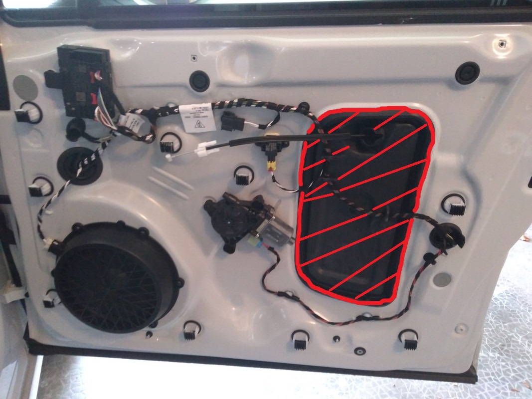

C'est un cache qui sert de trappe de visite ( accès à l’intérieur de la porte)

J’vais m’atteler à démonter les panneaux de portes des que j ai du temps libre et faire jouer les hp en suite, voir déjà si des choses vibrent comme ça

Je ne pense pas que cela soit une bonne idée de retirer le cache noir car si de l'eau rentre par le haut de la porte elle va finir sur l'habillage intérieur de la porte

Ce cache a du jeu et donc vibre avec les basses .
Je pense plutôt à le scotcher pour qu'il ne bouge plus...

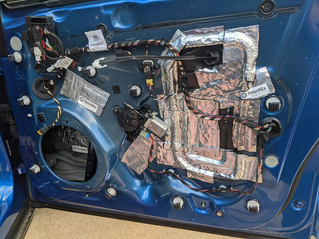

J’ai le même problème sur ma portière avant gauche, j’ai essayé de caler le cache avec de la mousse adhésive mais ce n’est pas suffisant...
Avez vous trouvé une solution depuis?
