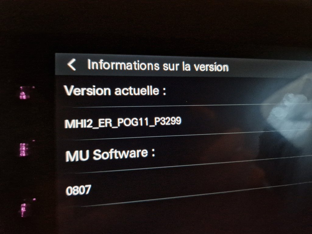

@chichi1er moi je veux avant tout activer AA, une fois ceci fait la carto franchement c'est annexe vu que j'utiliserai mon tél Android. Ma version de FW est la suivante:
J'ai décortiqué l'archive et les FECs suivants vont être ajoutés, je cherche encore à comprendre lesquels me sont utiles...

Ok donc si j'ai bien compris tu as utilisé une version patchée d'un firmware différent, la release K5126 au lieu de P3299 qu tu avais à l'origine...e suis parti de la même version que toi.

J'hésite un peu à utiliser une autre version que celle installée, surtout que je ne suis pas sûr de savoir laquelle des deux est la plus récente même si je crois que la série K est plus récente que la P.

J'avais fait attention à MIH2, ER, POG, 11, K.
Je n'avais pas fait attention à la lettre P dans ta photo (je ne savais pas que cette lettre pouvait être différente), j'avais seulement regardé le N° de version 3299. Avant MAJ j'étais en K3299, je suis passé en K5126.

En fait en recherchant un peu il semblerait que la lettre P indique un firnware installée en usine et la lettre K un firmware mis à jour en concession.
Du coup je me pose trop de questions je pense, je vais faire comme toi...
