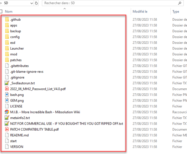

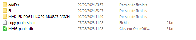

Dézipper le contenu de l'archive vers la carte SD de manière à avoir ces éléments à la racine de la carte SD :

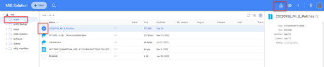

Aller sur le site https://mibsolution.one/
S'identifier (Login : guest / Password : guest)
Télécharger l'archive de patchs comme indiqué ci-dessous :

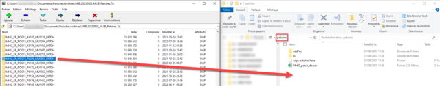

Dézipper l'archive de patchs sur l'ordi et copier le dossier correspondant à la version de ton PCM dans le dossier "patchs" de la carte SD comme ci-dessous :

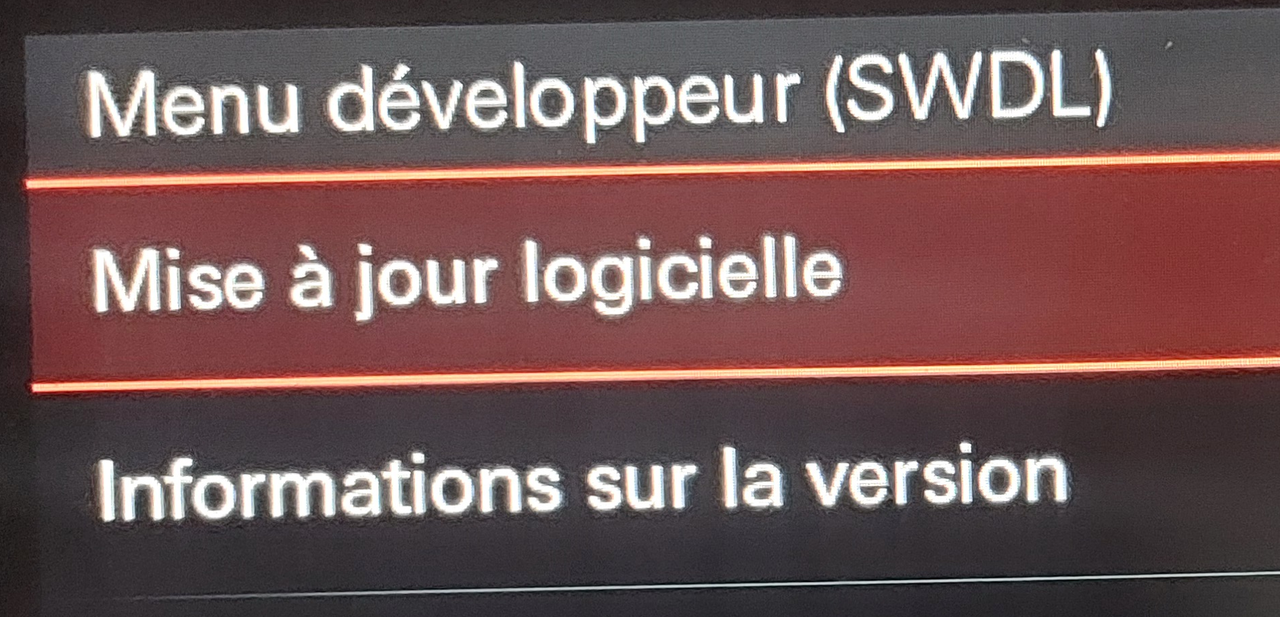

Se positionner sur le menu "HOME".

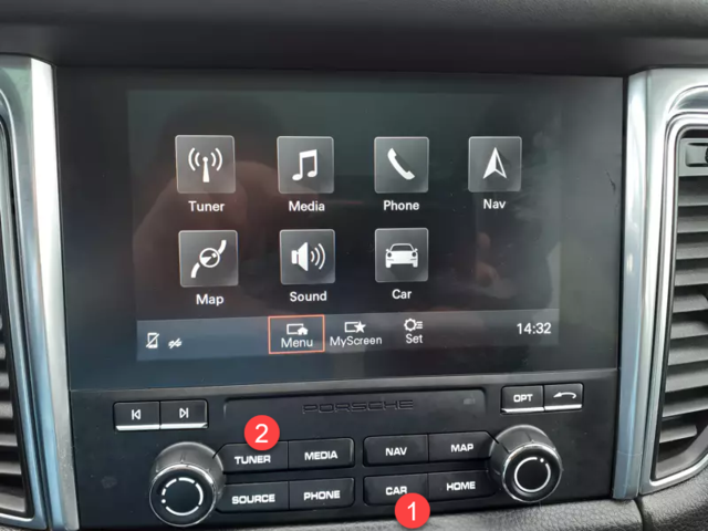

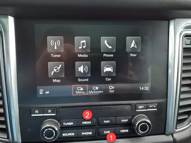

Ouvrir le menu caché en appuyant sur "CAR" puis "MEDIA" (tout en maintenant "CAR" appuyé) et maintenir pendant environ 3 secondes.
Pour la suite, je n'ai plus en tête la procédure précise mais voici ce que j'ai repris de la page officielle : https://github.com/Mr-MIBonk/M.I.B._Mor ... nstall-mib. N'hésite pas à me corriger si tu constates des imprécisions ou erreurs lorsque tu feras l'installation.
Sélectionner "SOFTWAREUPDATE"

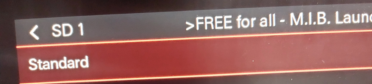

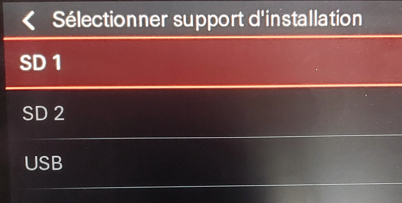

Sélectionner "SD1"
Sélectionner "Standard"

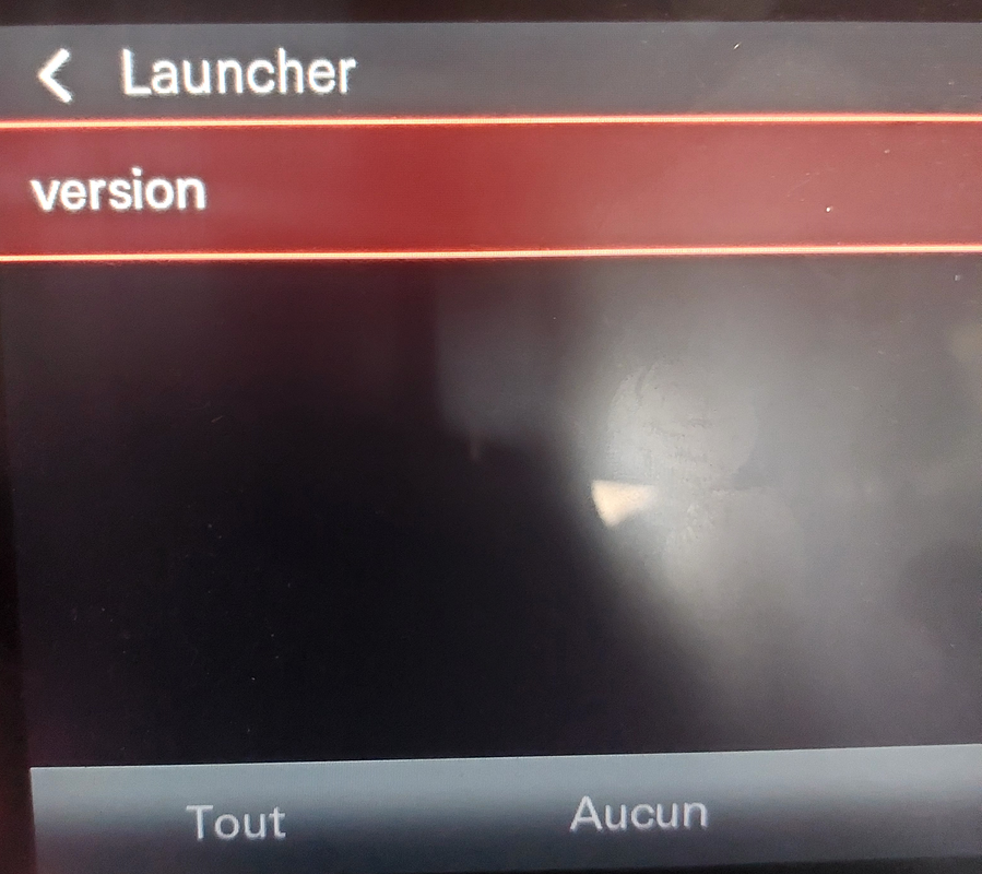

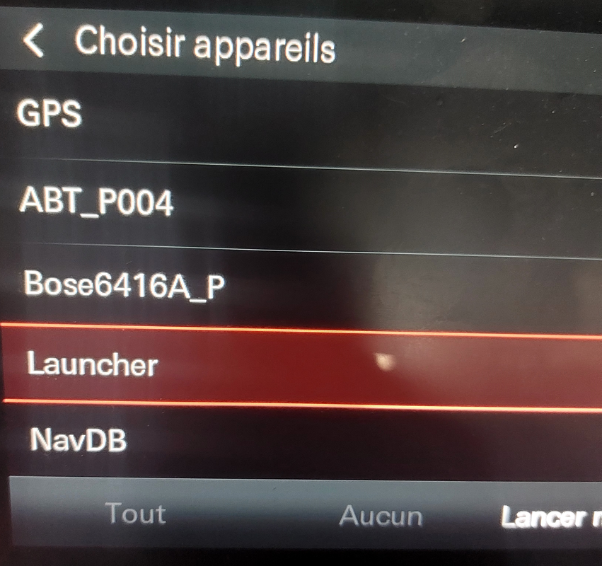

Sélectionner "M.I.B. Launcher V1.0"
Sélectionner "START UPDATE"

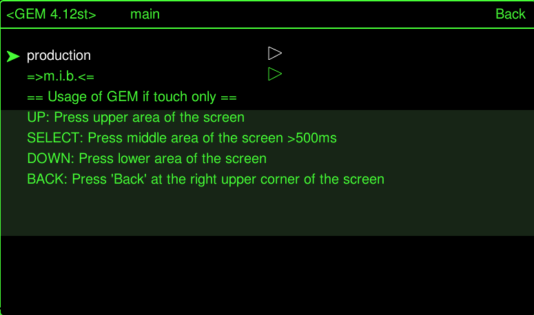

Attendre ensuite 5 mn puis entrer dans le menu GEM en appuyant sur "CAR" puis "TUNER" (tout en maintenant "CAR" appuyé) et maintenir pendant environ 3 secondes.
Pour naviguer dans le GEM, utiliser la molette de navigation en-dessous à droite de l'écran plutôt que la fonction tactile.
Sélectionner "=> m.i.b. <="
Sélectionner "Next screen..."

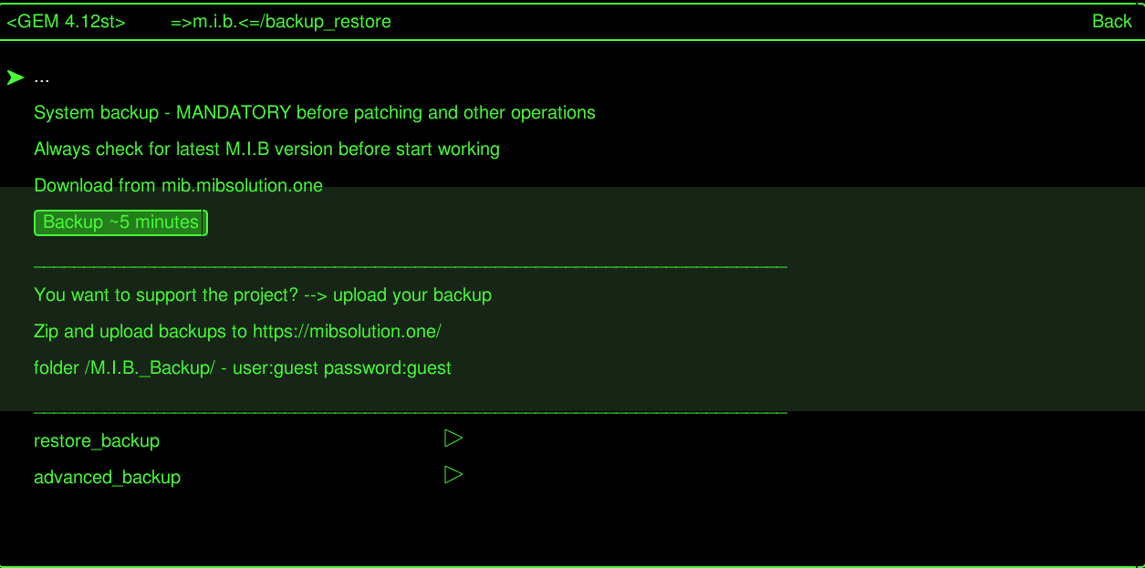

Sélectionner "backup_restore" puis "Backup ~5 minutes"

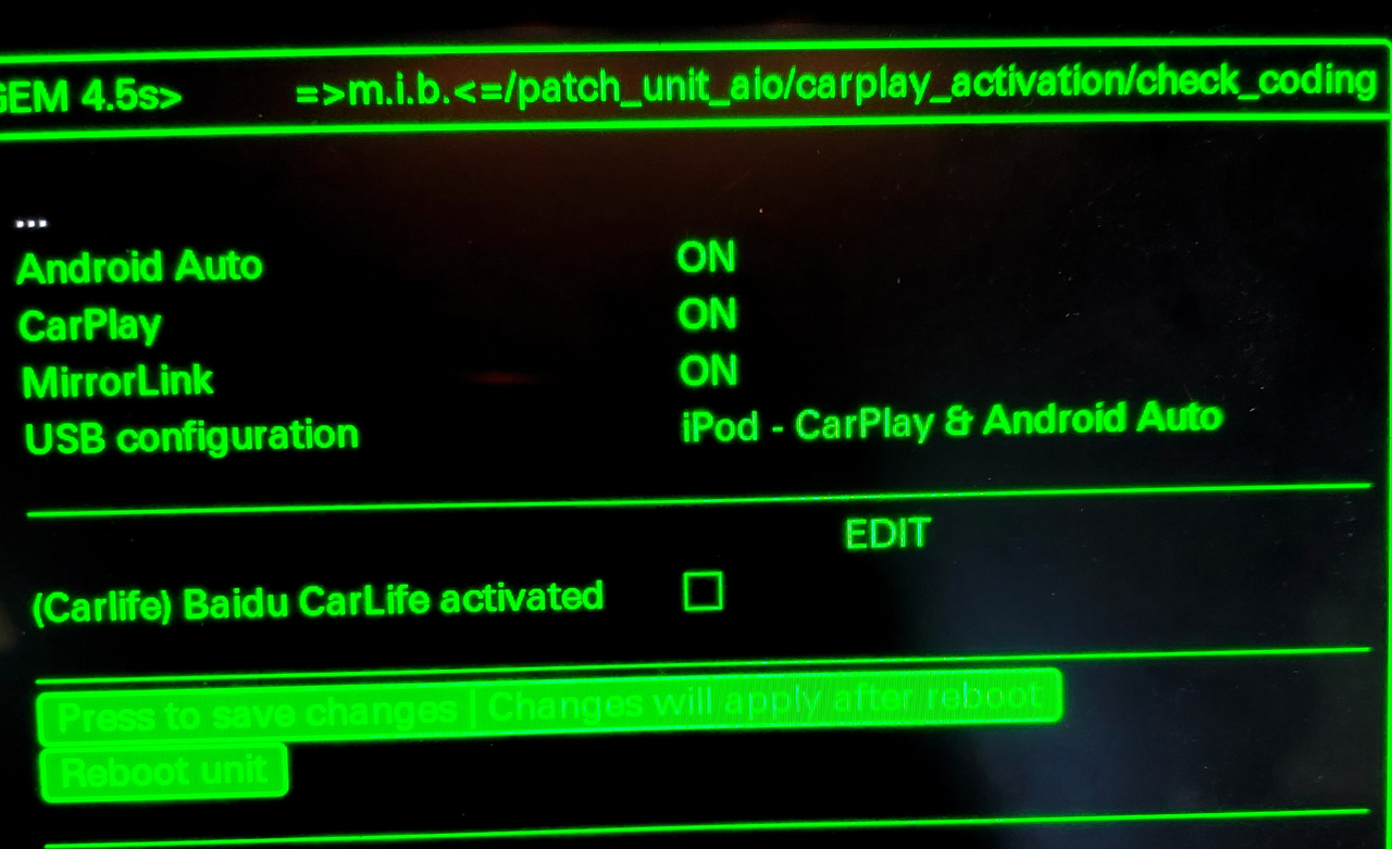

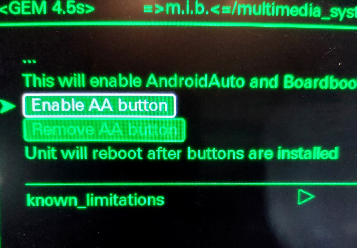

Activer Carplay et Android Auto (https://github.com/Mr-MIBonk/M.I.B._Mor ... tuff-smirk) : "=> m.i.b. <=" > "patch_unit_aio" > "Flash patched image | add FECs | CP/AA coding |"
SVM fix (https://github.com/Mr-MIBonk/M.I.B._Mor ... ns#svm-fix) : "=> m.i.b. <=" > "advanced_settings" > "svm_fix" > "Fix SVM error"

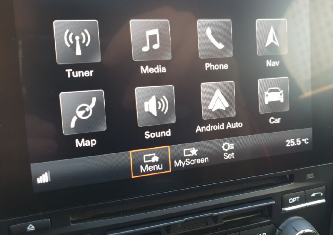

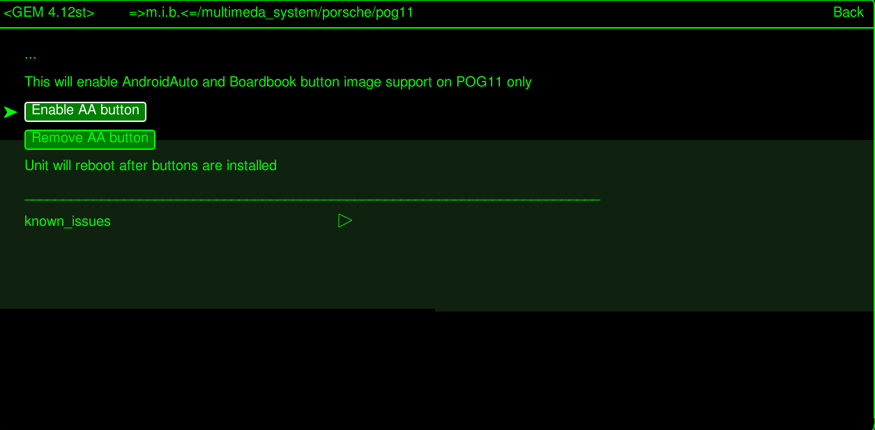

Si besoin, fix bouton Android Auto : https://github.com/Mr-MIBonk/M.I.B._Mor ... button-fix

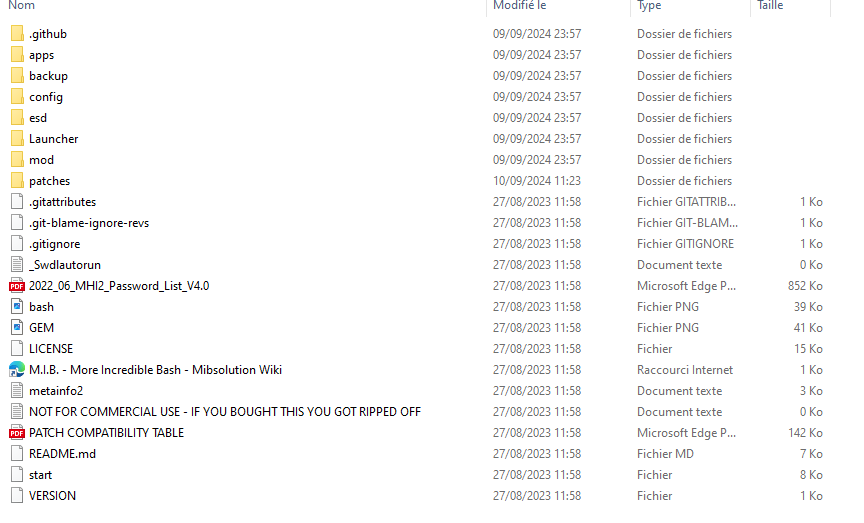

Quelqu'un aurait l'amabilité de m'aider à activer Android Auto sur ma Porsche Macan S (2017) svp ? Un tuto très bien fait et des succès de certain,
voici la racine de ma carte SD (64Go ; format 32).
1er constat ; Est-ce normal ?

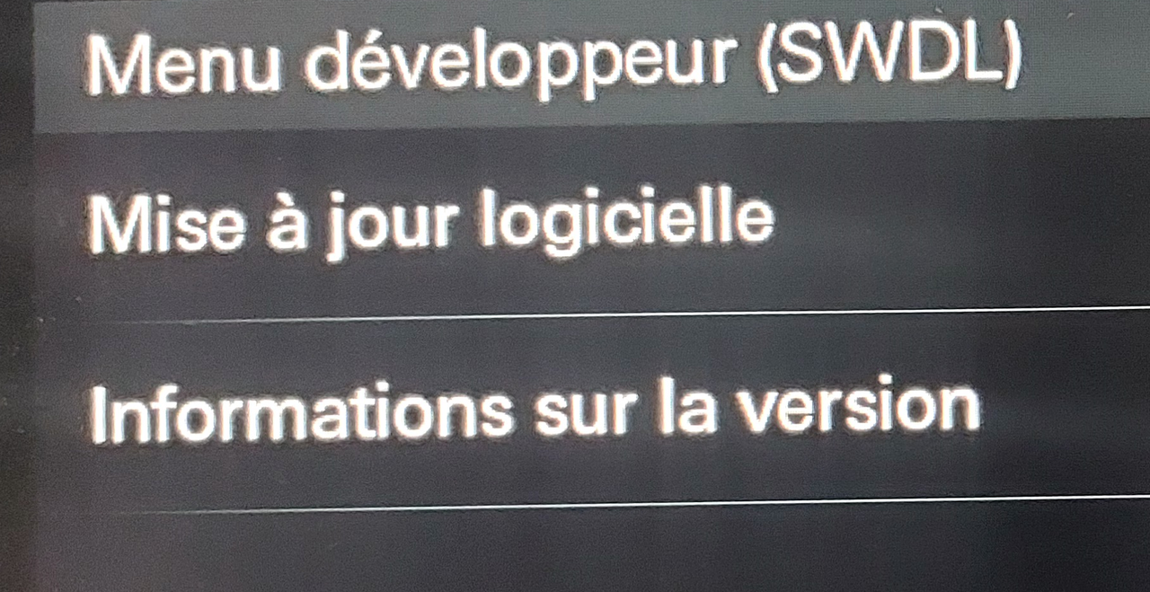

Mon cas ;
Je bloque, pas de M.I.B. Launcher V1.0 ; uniquement « Launcher » et après plus rien,
D’ailleurs je pensais avoir bloquer l’appareil, commande "CAR" puis "MEDIA" (tout en maintenant "CAR" appuyé) et maintenir pendant environ 3 secondes. Tout redevient normal,
Ma question, ou ai-je « merdé »

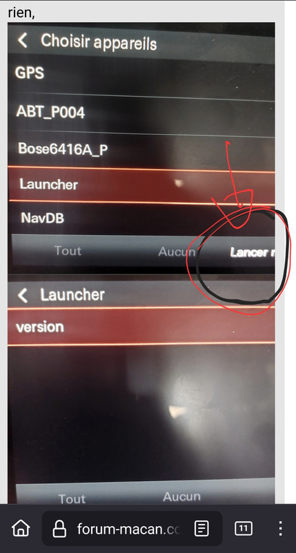

Une fois dans launcher, il faut valider en bas a droite sur lancer

Bonjours, et merci pour les partages,
Suite de mon expérience,
« Lancer » il m ‘a fallu le faire 2x ,
1er, information ; ne pas éteindre l’appareil pendant la mise à jour,
2eme, mise en route de la mise à jour,
Comme citer plus haut par « macsoke »
La procédure d'installation de MIB se lance. Elle va durer 5-10 mn. Le PCM va redémarrer plusieurs fois (3 fois il me semble).
Une fois ceci fait, un résumé des packages installés va s'afficher. Sortir de cet écran.
Sur le prochain écran 'Start diagnostic...", appuyer sur "CANCEL".
1er étape parfait.

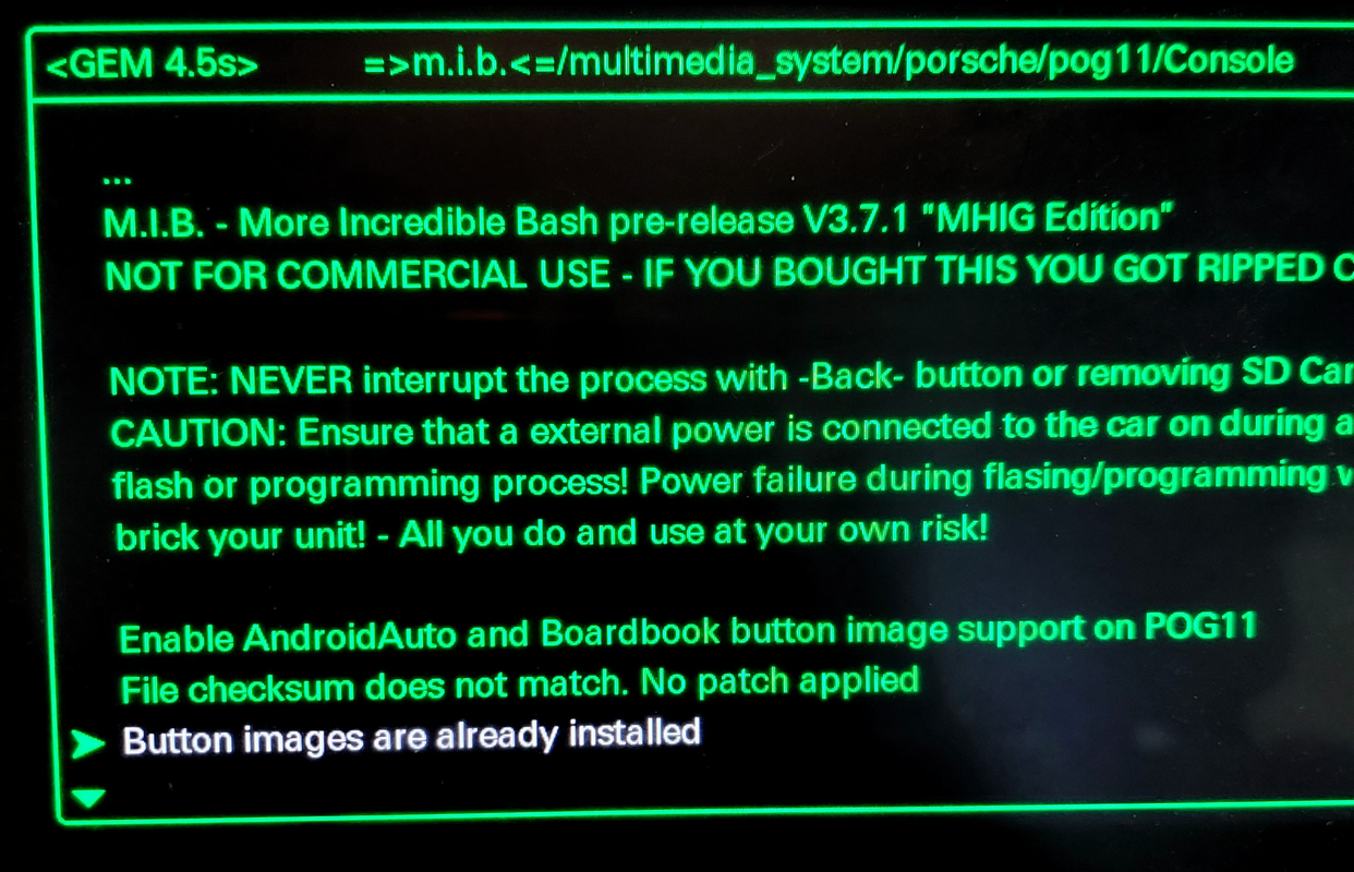

1. Sélectionnez le menu «m.i.b.» dans le menu GEM
Nouveau problème, je n'ai pas le bouton "ANDROID AUTO"
j'essaie de comprendre et regarde dans différent endroit (je ne parle pas anglais).
Je pense être pas mal. il me manque ?
