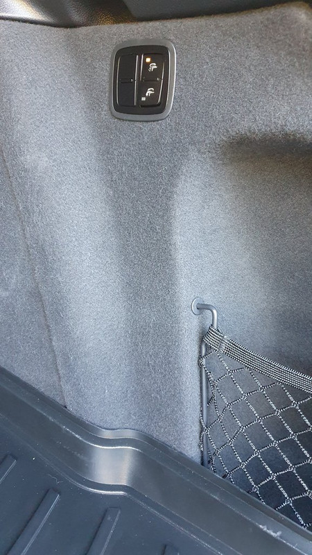

J'ai acheté un attelage d'origine et d'occasion. J'ai trouvé le module électronique qui le gère ainsi que l'interrupteur mais je n'ai pas la fiche pour brancher celui-ci.
Si quelqu'un est équipé de l'attelage électrique d'origine, pourriez-vous me faire des photos du positionnement ainsi que du branchement de cet interrupteur ?
Il doit se trouver dans le coffre à droite, il suffit juste de tirer le cache par en haut pour qu'il sorte.
Je vous remercie.

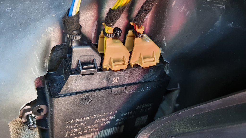

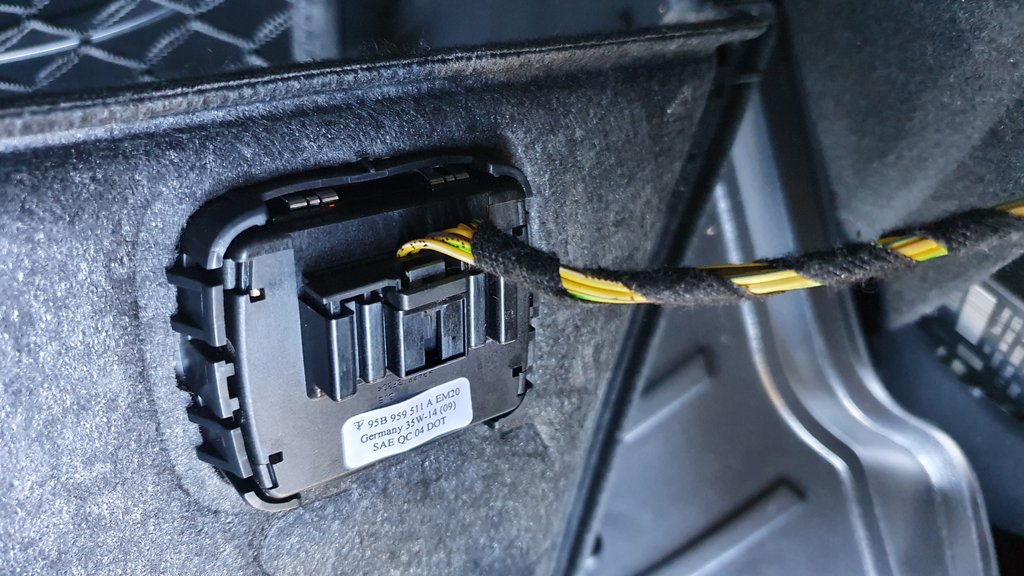

Je vais abuser un peu : le faisceau qui est branché à l'interrupteur vient du boîtier d'attelage ou du faisceau du véhicule ? En clair, où est-il branché ?
Y a t'il une référence dessus ?
Merci encore
Merci encore
Re: Branchement interrupteur attelage
j'ai essayé de suivre les fils depuis l'interrupteur mais ils se fondent dans le faisceau, entouré d'adhésif et fixé par des colliers il est possible qu'ils se séparent, aucun moyen de le confirmer sans défaire le faisceau.

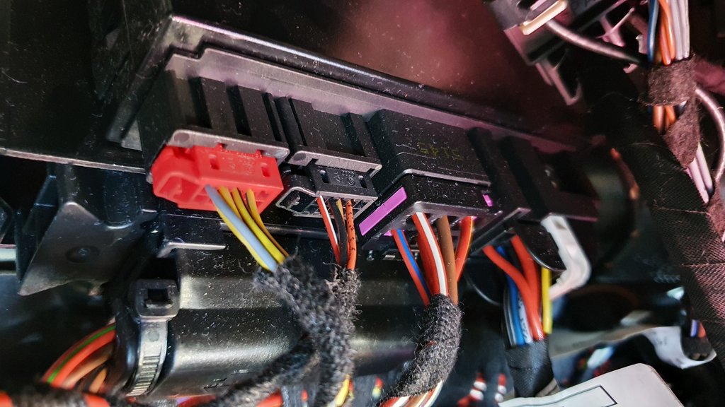

Merci dbmx, je pense que je n'ai pas le bon boîtier...
Sur le tien, il y a 4 branchements alors que sur le mien il n'y en a que 3...
Le mien qui a 3 branchements porte la référence 4HO 907 383 M et j'ai trouvé sur internet à priori le même que le tien, il porte la ref 4HO 907 383 N.
Tu pourrais me le confirmer ?
Sur tes photos, j'ai l'impression que la prise rouge de ton boîtier a les mêmes fils que ton interrupteur, ce serait donc la commande de l'inter et ce qui me manquerai...
