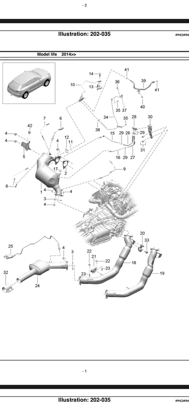

Re: Alerte plusieurs voyants allumés
Je ne vois qu’un seul capteur de Nox, il est juste avant le catalyseur secondaire. C’est le num. 25 sur l’éclaté du PET ci-joint. Le Up-Stream, comme tu écris, est plutôt l’injecteur AdBlue (num. 10) à mon avis.
Message par bofifi54 »
Merci Hutch , pour moi le upstream est le 6 et le downstream le 25 , d'après ton écorché il se situe assez loin en sortie d'échappement.
Je ne peux pas y accéder car je n'ai pas de fosse dans mon garage , dommage car j'avais nettoyé aux ultra sons et vinaigre blanc le 6 très facilement et le nettoyage du 25 m'aurais évité une facture de 1000 euros chez Porsche....Bon , tant pis ,faut être à la hauteur de ses passions !!
aurais tu la légende de ton écorché et d'où le tires tu ( j'ai trouvé un manuel de réparation de 6000 pages du Macan mais il n'a pas un schéma aussi clair que le tien sur le circuit échappement )

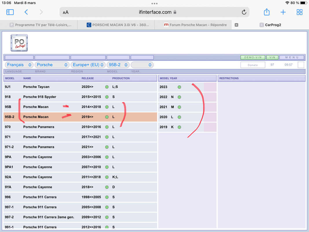

@ bofifi54
Tu regarde la
https://ifinterface.com/page/page3.php
Tu va sur la section porche
bofifi54
Messages : 7
Enregistré le : 27 oct. 2021, 12:17
waouuuuh :affraid: :cheers: , la mine de renseignements , big merci à toi !!!!! :Merci:
Le PET est consultable en ligne sur le site Porsche. Tu as tous les éclatés et les réf. des pièces dessus:
https://www.porsche.com/france/accessor ... catalogue/
La pièce 6 est la sonde Lambda et n’est pas un capteur Nox a priori.
bofifi54
Messages : 7
tu as raison , j'avais nettoyé la 6 que je croyais être Nox et avec mon lecteur de code la panne n'était plus détectée , j'avais donc effacé le voyant orange moteur .
il s'est rallumé au bout de 15 jours .
En fait il faut sans doute nettoyer les quatre sondes lambda et changer le capteur Nox qui semble d'après ton site valoir autour de 300 euros , je comprend mieux et accepte ainsi le coût de cette réparation .
Bonne route à toi
Tu n’as qu’une sonde Lambda. Le reste ce sont les sondes de temp (3 au total), les prises pour les mesures sur la pression différentielle (av et ap Fap) et la sonde Nox.
Lis les valeurs que tu as sur ta valise et regarde la cohérente entre elles. Ça pourra t’indiquer celle que est dans les choux.
La sonde Nox a aussi un module de commande qui est associé. C’est une seule pièce à priori sur le PET sonde + calculateur. Prix : 805 € ttc chez Porsche. Réf: 9A790780714
