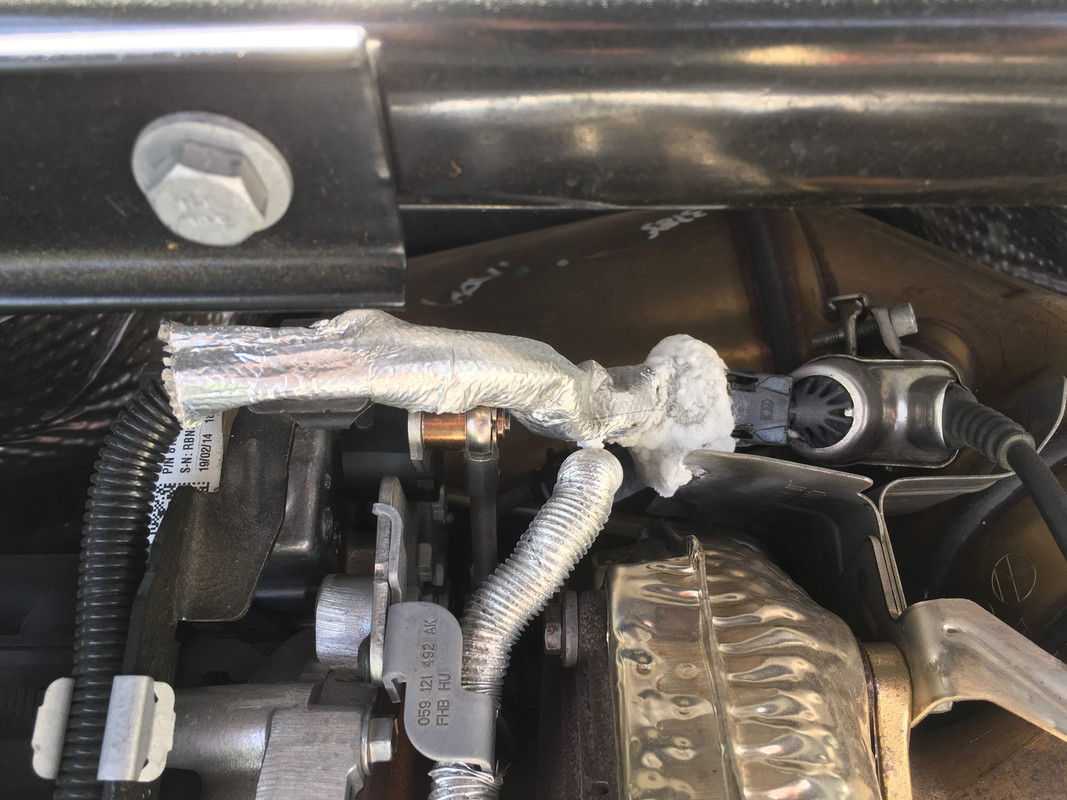

Bonjour Khris.
Pourrais-tu imager la durite incriminée d'une photo???

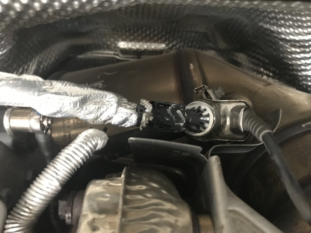

hello, je me permet... pour l'avoir fait.
Tu retires le gros cache en plastique et tu accèdes à cette fameuse durite qui est clippée sur l'injecteur.
Si tu as des résidus de cristallisation, tu peux verser de l'eau chaude à l'aide d'une bouilloire pour le faire totalement disparaitre.
Après, si la fuite persiste il est possible de démonter l'injecteur ( en dévissant le collier + les durites ) et le nettoyer avant que la pompe Adblue ne lâche.
