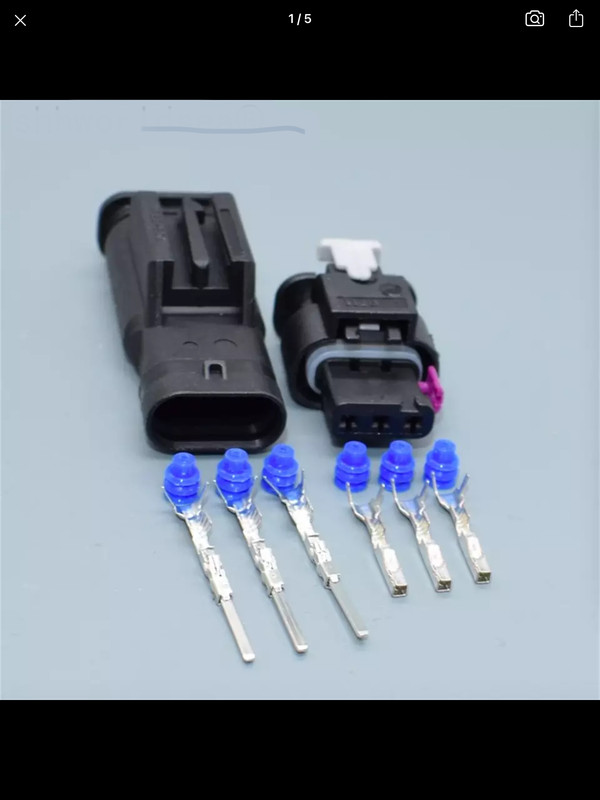

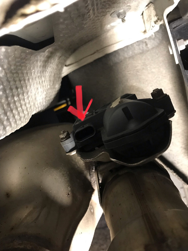

J’ai regardé un peut pour les connecteurs ont les trouves à des pris très raisonnable
Se sera uniquement pour fermer la valve côté passager au démarrage pendant une à deux minutes
Emplacement du connecteur
Connecteur
Déverrouillage de la prise
Je vais me basée sur celui la
Récupérer la commande de celui du côté conducteur et mettre un inverseur pour alimenter celui de droite

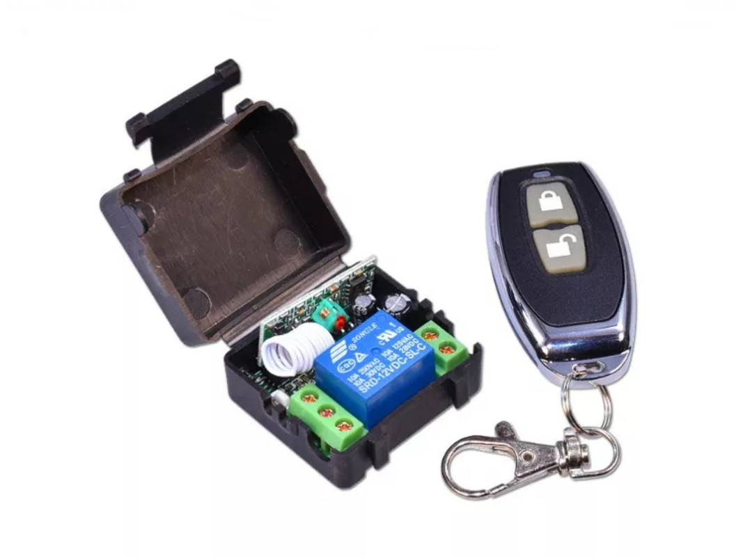

Voir aussi pour une télécommande
Connecteur
