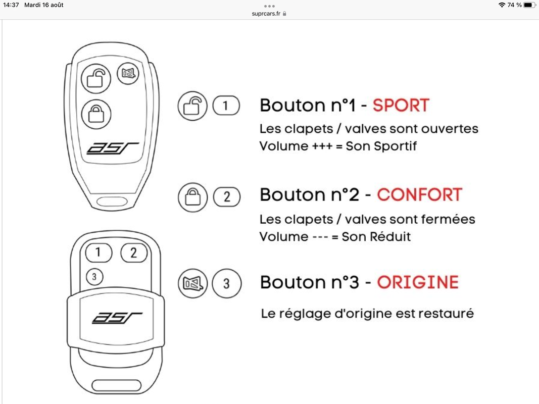

Utilisation De La Télécommande:
Dernier état: Appuyez 5 fois sur le bouton 1 ou "Sport" en 5 secondes
Autres modes: appuyez sur le bouton (1, 2, 3) du mode que vous souhaitez comme mode de démarrage pendant environ 10 secondes
Les valves / clapets s'ouvrent et se ferment 5 fois pour confirmer la réussite de la programmation du mode de démarrage

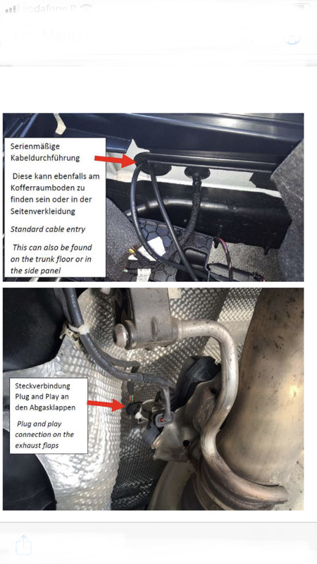

Bonjour @lage
Un petit tuto de l'installation avec photos?
En particulier si branchement dans le coffre comme préconisé. J'ai vaguement regardé dans mon coffre cet am, à mon avis il faut démonter des trucs pour accéder aux fils qui commandent les valves.
A bientôt!
A bientôt!

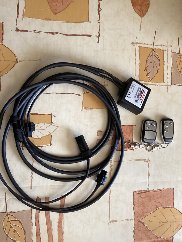

Reçu mon colis d’Allemagne
Livré avec deux télécommandes
Les câbles sont costauds c’est pas du matériel chinois
Étant en vacances je ferai un montage provisoire en attendant que je rentre

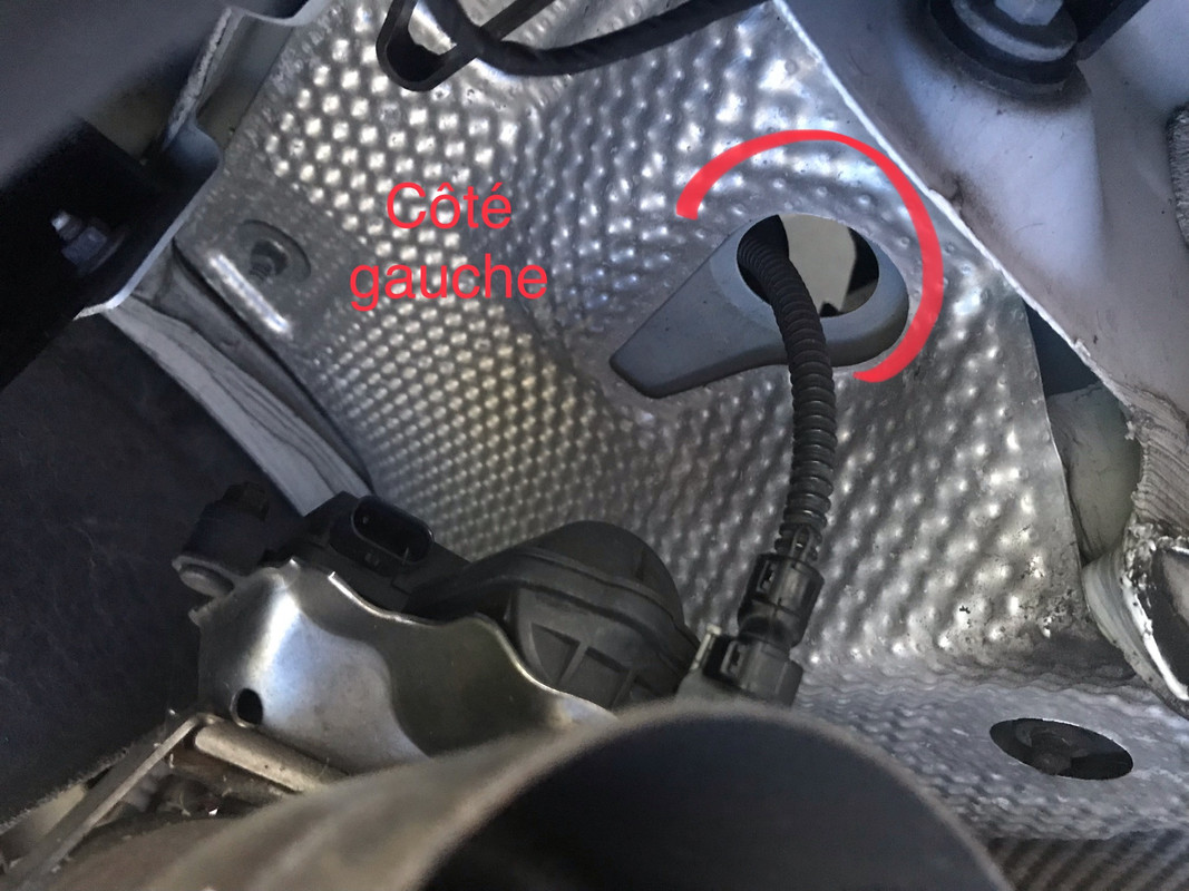

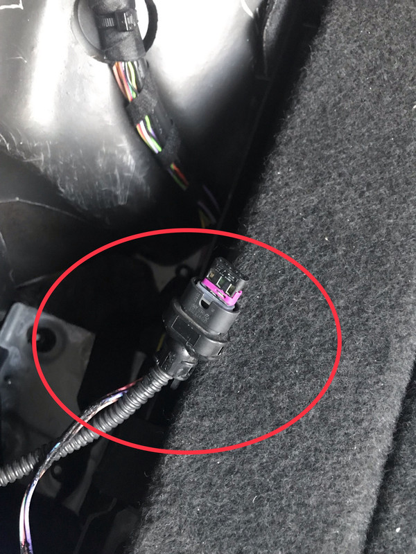

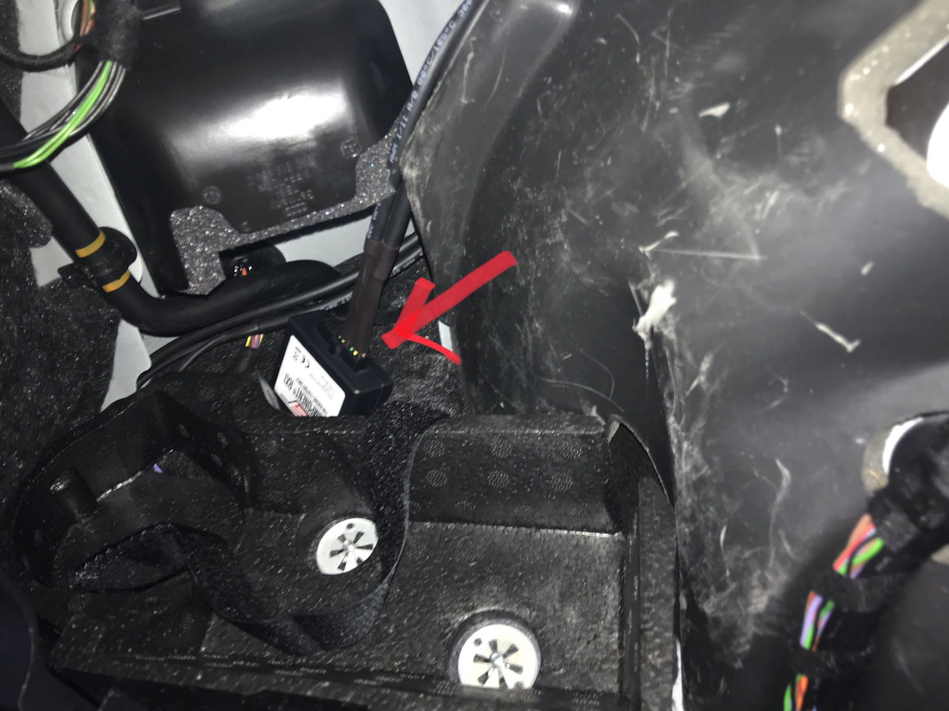

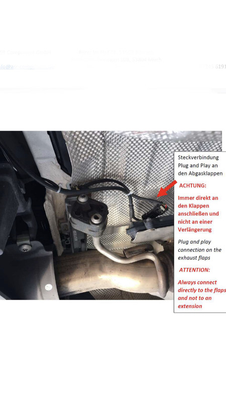

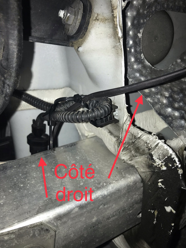

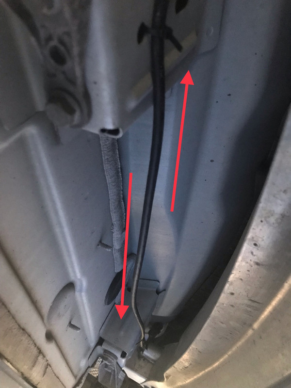

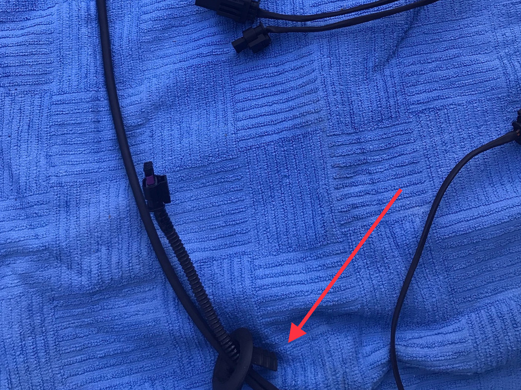

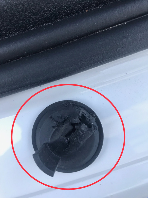

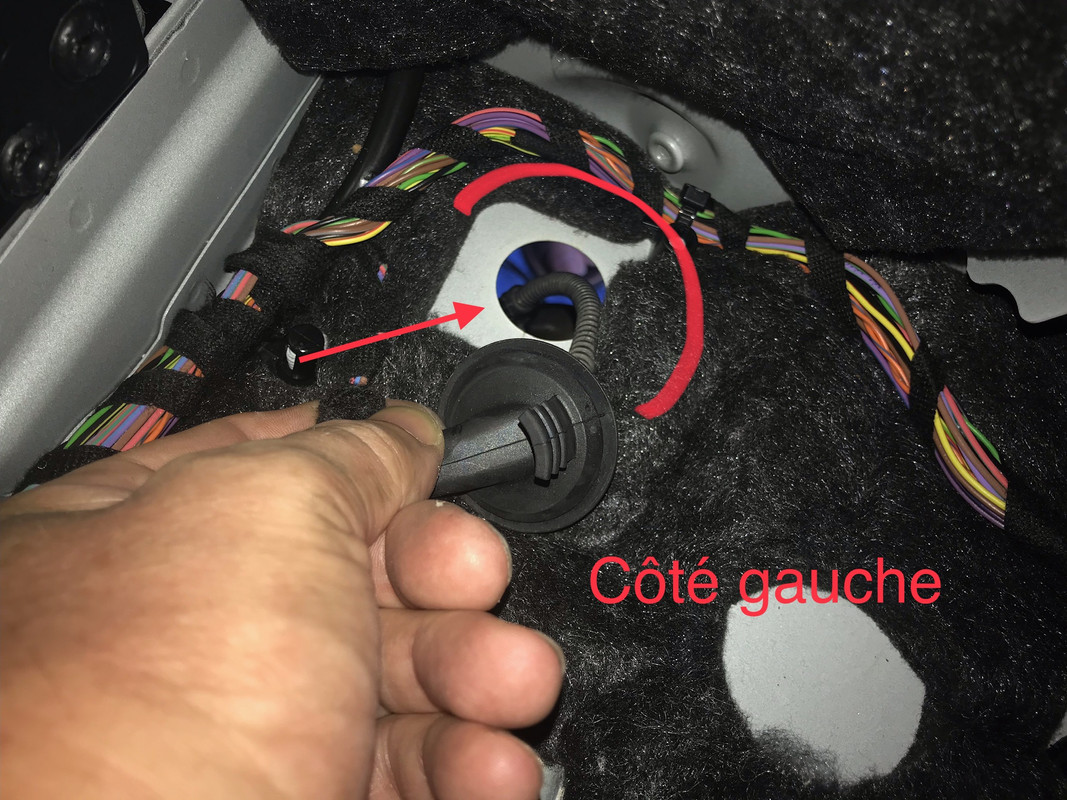

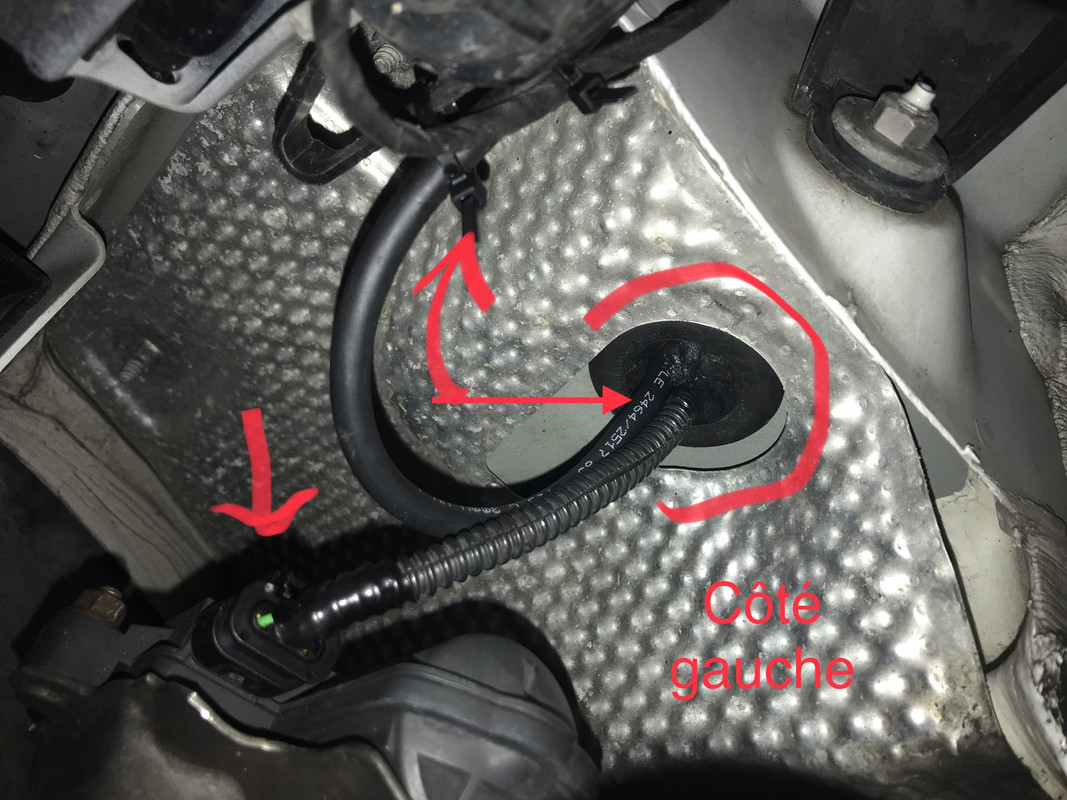

Passage du faisceau
Le passage du fil d’origine se trouve en dessous du support du gonfleur de pneus
Il faut déboite le joint du passe fil
Le faire sortir
Enlever la prise pour récupérer le joint ( la j’en est bavé il faut lui faire des découpes sans couper les câbles )
J’ai mis la prise d’origine à l’intérieur et j’ai passé le câble de droite puis ceux de gauches
Faire une bonne isolation à l’endroit du passage des câbles
….raccordement celui de droite
Après passage du câble de gauche à droite
Connections un sur celui d’origine et l’autre sur la vanne
Une fois fini ont voit rien
Demain je ferai une vidéo du fonctionnement des vannes
Le faire sortir

Merci pour ton tutoriel @lage , tu es content du fonctionnement ?
@ Thomas
Oui ça fonctionne bien
Un peut moins de vroom au démarrage à froid
Les deux valves se ferment bien ou reste ouverte quand je le désire
Et il garde la mémoire de la dernière position des valves
Le mode usine reste toujours disponible aussi
Pas trop de temps pour faire une vidéo mais ça va venir
ATTENTION
Lorsque vous roulez à plein régime, les valves ne doivent pas être complètement fermées il faut le remettre en position usine
