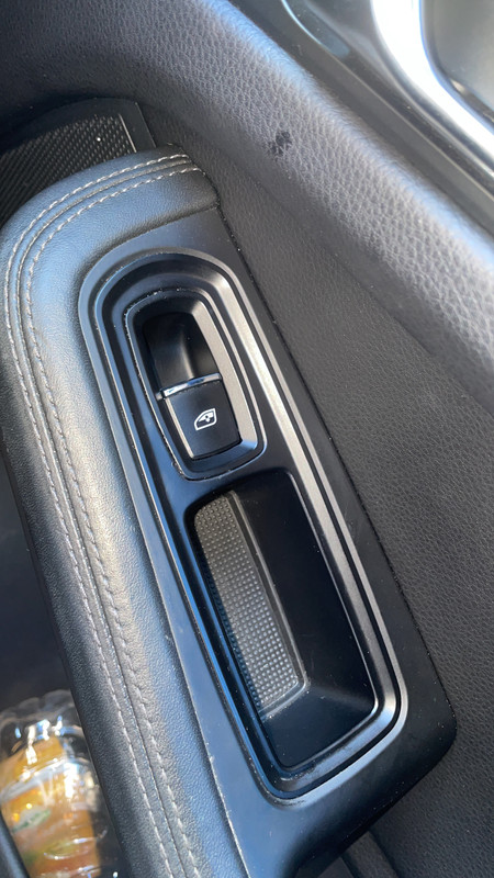

Bonjour est ce que c est possible de changer le bouton du leve vitre sans démonter les panneaux Porsche macan 2015
Re: Bouton leve vitre cote passager
Oui, ça sort soit tout seul, soit avec le petit rangement en plus.
Il y a des posts dessus je crois. Voici une photo d’un bouton adaptable, tu as les 4 clips qui le retiennent.

oui, le miens ne fonctionnait plus, changé en 5 mn !
