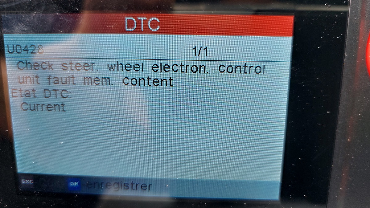

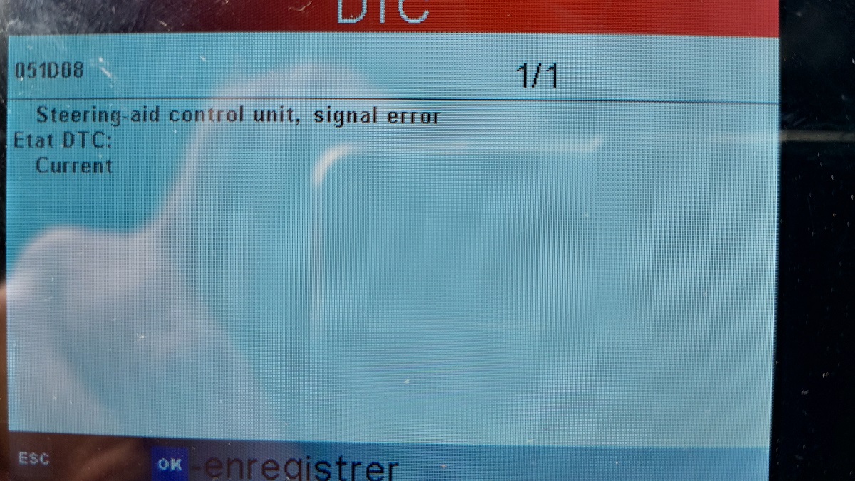

Désolé, j'ai oublié de joindre les images des codes erreurs direction. D'où mon idée de voir ce qu'il en est d'abord avec le boitier ( 2 codes erreurs differents ???)
Re: Code erreur P1362 MacanS
Pour le U0428: j’ai ce commentaire:
Generic (Commun pour tous les constructeurs automobiles):
Invalid Data Received From Steering Angle Sensor Module
Pour l’autre, pas trouvé mais pas cherché dans la base de données de la valise.

Merci Hutch, PET j'ai ça aussi mais il s'appelle Kat44 (913 pages d'un DVD en anglais) avec ttes les ref. selon les options mais aucun prix. Le pb de cette électronique embarquée c'est quand un signal est mal envoyé/mal reçu, un calculateur met l'auto ou l'equipement en mode dégradé, alors il est bien difficile de connaitre d'où vient la panne.
Pour l'autre code 051D08 je n'ai rien dans ma (petite) valise générique.
Est ce qu'un pb venant du boitier d'angle de la colonne de direction peut avoir une incidence sur l'assistance de direction ?
