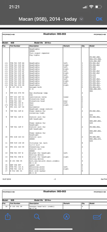

Après consultation du PET, j’ai trouvé des réf qui finissent par T mais pas ET. Ce sont les modèles halogen. Si tu es sur du xénon ou autre, possible que ce ne soit pas les bons blocs et du coup, tu as un défaut.
Pas vu de réf qui finissent par 31 ou 32 sur le PET.
Les réf sont toutes :
95B 941 029 ou 95B 941 030 . Il n’y a que les lettres qui changent à la fin suivant le type (halogéné, xénon, led) et la couleur du fond.

Mon véhicule est WP1ZZZ95ZHLB30011 du 2/02/2016 et a les codes équipements 8Q3 Régulation dynamique des phares et 8JE soit xénon PDLS .
Comme le réglage des phares et les feux de route ne fonctionnait pas et le passage avec ma valise indiquait unité de commande des phares mal codée , unité de commande des phares non codée et unité de commande des phares non étalonnée et ne sachant faire je suis allé chez Porsche Vannes et après diagnostic les phares sur mon véhicule ne sont pas les bons ( je viens d' acheter le véhicule et il est équipé de phare droit 95B 941 032 BH D3S et pour le gauche 95B 941 031 CQ D3S/H7 ) pour eux il faut mettre des phares 95B 941 029 et 030 ET le tout pour la modique somme de 6000 Euros . Par conséquent Hutch tu me dis que selon le PET la lettre T serait pour phare halogène mais mon véhicule etant xénon ca ne fonctionnera pas .
J' ai trouvé des fond noir xénon sur ebay , droit 95B 941 032 CT et gauche 95B 941 031 CT mais Porsche me dit ces phares ne sont pas compatibles avec mon véhicule .
Ce que je ne m' explique pas c' est pourquoi un phare xénon n' est pas compatible d' un véhicule à l' autre , et les lettres de la référence sont elles les options couleur du phare ou de la vitre .

Merci Hutch pour ta liste des phares meme si je n' y ai pas retrouvé mes references de phares avec la correspondance avec l' equipement PDLS 8JE j' ai pu constater que mon phare gauche doit etre d' origine avec boitier de commande et ballast conforme , par contre le droit n' est pas le bon phare ni le bon boitier de commande seul le ballast xénon est conforme .
Donc ce matin j' ai deconnecter le phare droit pour essayer de voir si le gauche qui parait conforme fonctionne mais j' ai toujours le problème de codage de l' ensemble . Donc je continue de chercher , je pense que si je trouvais un testeur PIWI il doit y avoir moyen d' y arriver .
