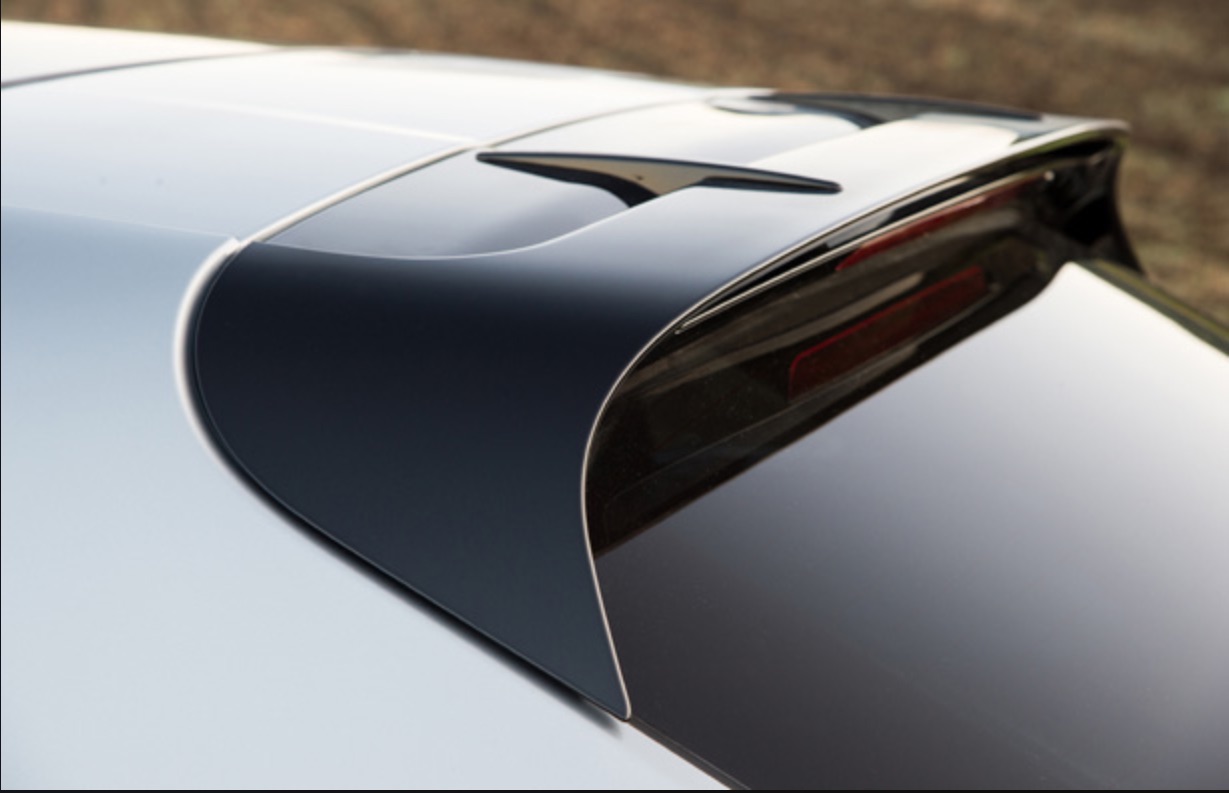

:cheers: Cherche …… :arrow: ……..Aileron de toit arrière où spoiler arrière à double lames
J’ai trouvé la Pièce chez Teile + transport + peinture le prix monte vite :Rouge:
Messages : 837
Re: Aileron de toit arrière
:study: un exemple sur le blanc craie
Messages : 837
Pièces reçu
Il faut changer le feux stop sur celui-là il est plus grand de 7 cm
Changer aussi le gicleur
Peinture est après montage
Messages : 837
Retour de carrosserie aussitôt monté
Réf 95B 898933 GX2
Changement dû feux stop plus grand de 7cm
Réf 95B 945 211B
Changement du gicleur
Réf 9Y0955984
Joints
Ref 95B 898 080
Débranchement du fil d’antenne
