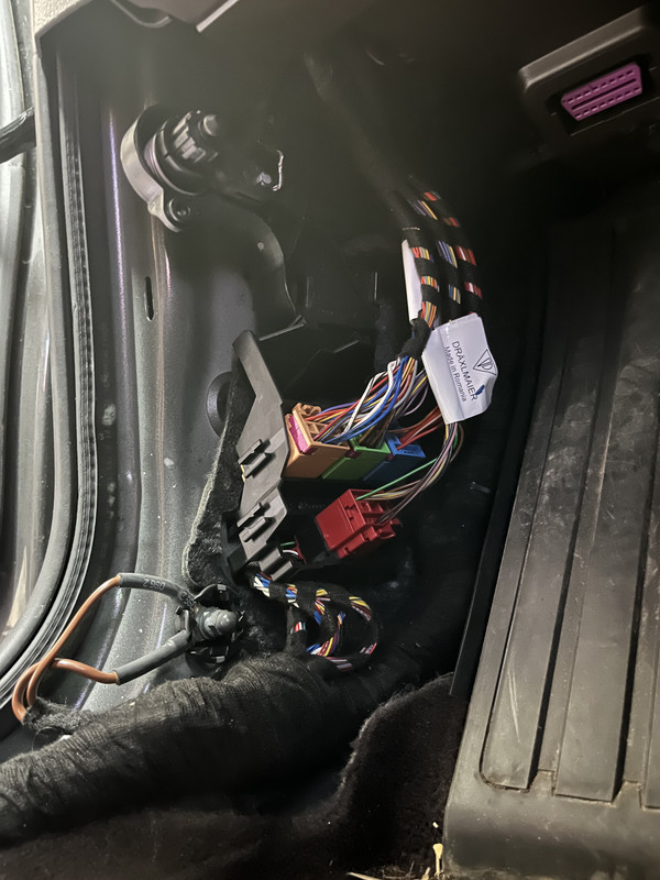

Je viens de déposer le levier et le seuil de porte, j'ai accès au mécanisme.
Le câble est détendu, j'ai essayé de tirer avec une pinces mais rien ne se passe.
Connaissez vous un moyen autre d'ouvrir le capot.

J'ai démonté le seuil de porte et le levier sous le moteur. J'ai pu constaté que le câble est détendu. En tirant sur le câble avec une pince, ce dernier se bloque, donc il est n'est pas cassé. Cependant, il ne déverrouille pas le capot lorsque j'ai tiré dessus avec une pince. Je n'ai pas osé tiré trop fort de peur de casser le câble. Savez vous comment réaliser l'ouverture du capot autrement ?

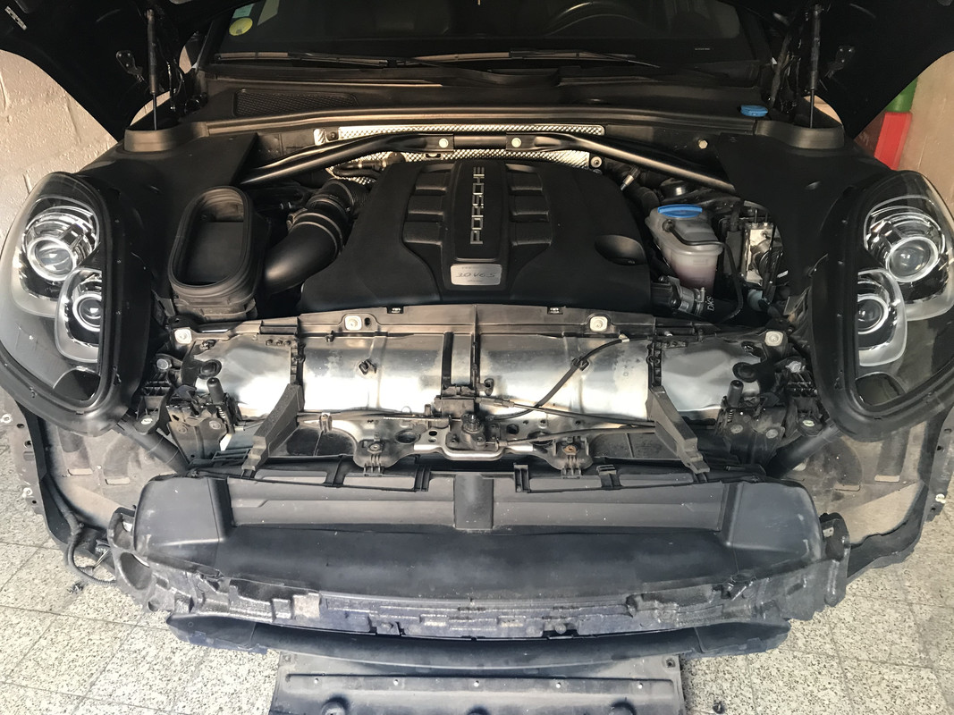

Regarde celui-là
Messages : 832

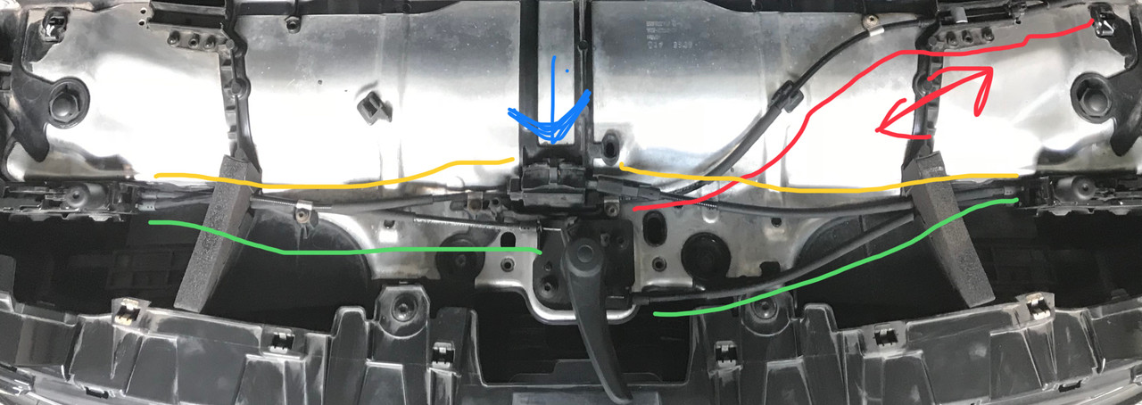

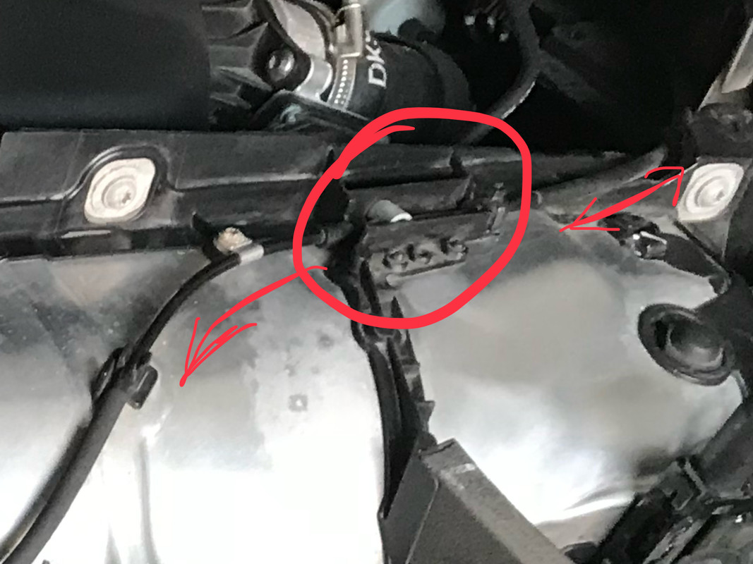

Re: Problème ouverture Capot
Photo de mon ancien sd
En rouge fil qui vient de la tirette
La flèche bleu verrou
En vert câble d’ouverture
En jaune c’est pas à quoi il servent
La ont dirait qu’il y a un raccord sur le câble d’arriver
Demain je regarderai mieux il doit y avoir une solution
